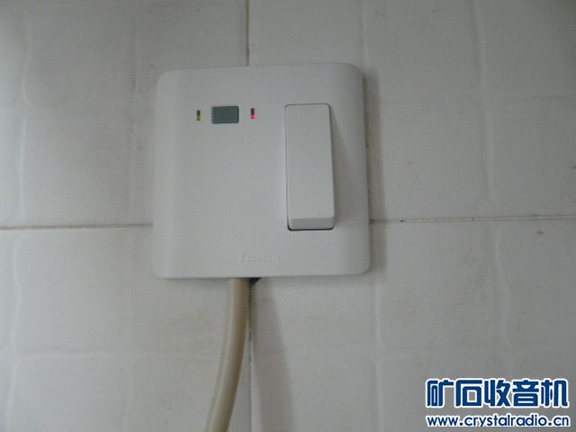

       前几天忽然发现电热水器插头发糊,说明问题严重,我家的电热水器是海尔60升电脑版,带速热出水功能,功率较大(加热3000W,速热3000W,两者是否叠加说明书没有说),正常工作时摸插头就明显发热。我家卫生间原来安装的是16A插座,由于热水器插头发糊 说明内部接触不良,因此决定彻底改造,想起前年更新空调,美的柜机使用一种22A接线装置,空调电源线与电源通过开关直接连接,其特点是原16A插座位置可以容纳得下,于是买了一个32A的漏电保护开关。把损坏的插头剪去,三根软线接头去掉氧化层用大功率电烙铁上錫,连接完毕,按下开关接通电源,再按一下漏电测试按键,及时保护断电,工作时用手摸接线只有些许温度,可以放心大胆地使用了。

看楼主图片中的开关,这种开关手动操作好像大电流不太合适(触点电流比较小),比较合适的看6楼的图片

空调专用的接线开关市场上买不到,这种32A漏电保护开关最大可接8800W,额定动作时间<0.1秒,实测<0.025秒。虽然海尔电热水器号称有隔电墙,加上漏电保护安全性提高很多。

这个电热水器是电脑版的,可以自动控制电源通断,原来插头也不用拔出来。漏电保护开关的开关平时处在接通状态即可。
