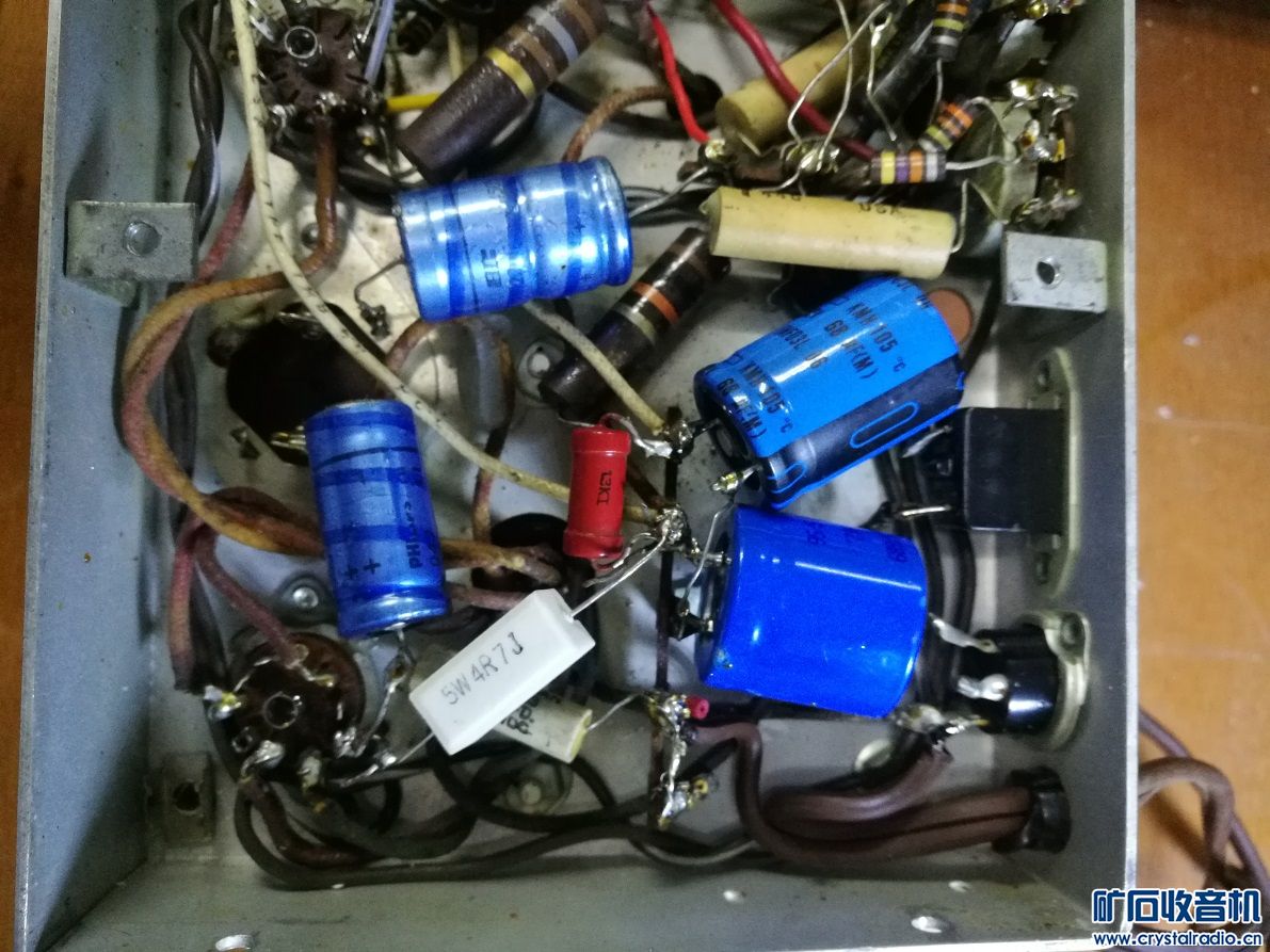

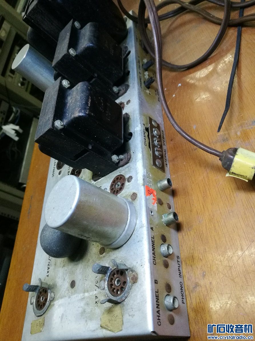

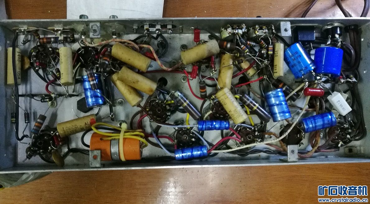

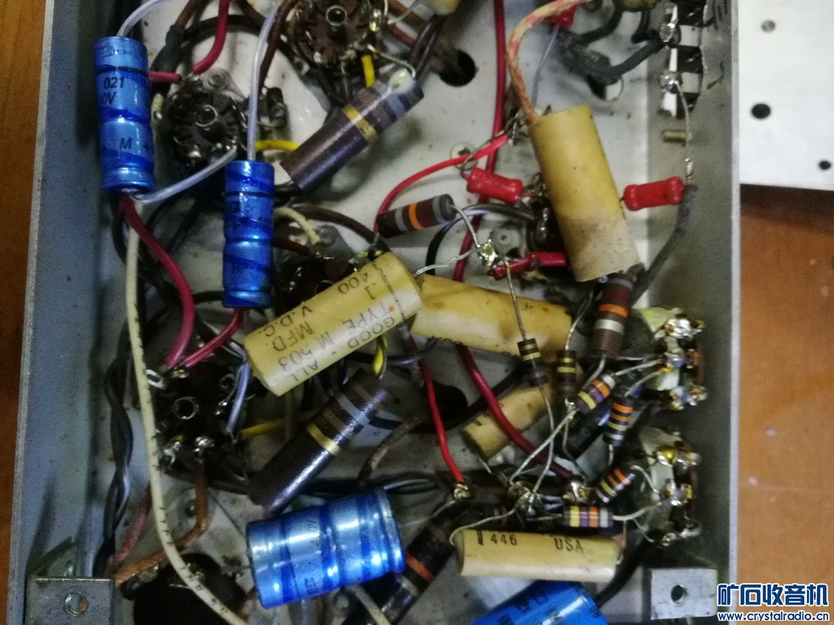

自己的机子被人扛走了,没机子听了,就想做台机子听,床底翻了台尸体出来,直接上图再问了。
1外观
2.外观
3.内部
4.内部
5.内部
6.某个元件
请教:
1.这是厂机还是土炮??老外的还是国人的??供电是不是110V的???
2.有没有电路图或者相关资料提供?
3.机壳上有个黑色点的圆球,这有用吗?还是装饰 ?

要得知电源变压器初级电压很简单,在任一EL84电子管管座灯丝位置(4、5脚)加6.3V交流电,测试变压器初级电压即可。

只能回答:是厂机,国外的产品。原机应该有机箱,这是个机芯。

版主此计甚妙。这样初级电压,连次级高压也知道了。

找个调压器先通110V交流电试试。即使初级是220V,变压器也不会烧毁。

这鸡也够老,里面是炭电阻、纸电容,搭棚有点乱,检查一下,插上管子试试如何?
不知那个小圆球是何物?

是厂机 无疑。但是被人修过,原件也新旧都有。
 楼主| 发表于 2020-1-19 21:38:17 | 显示全部楼层
那些蓝色的电容非常新。估计是人家改过的。

那个圆球好像是整流,不对

换过零件的.

这要不是外国鸡, 若是diy的,大家肯定要喷了, 这前级管、变压器布局...醉了..

从背面的螺丝来看,那个圆球好像没有接电线,似乎只是装饰用的。如果不是装饰用品,和功放电路本身可能也没有太大关系
