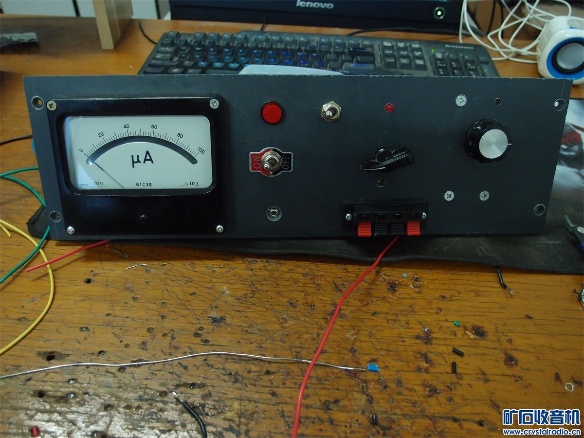

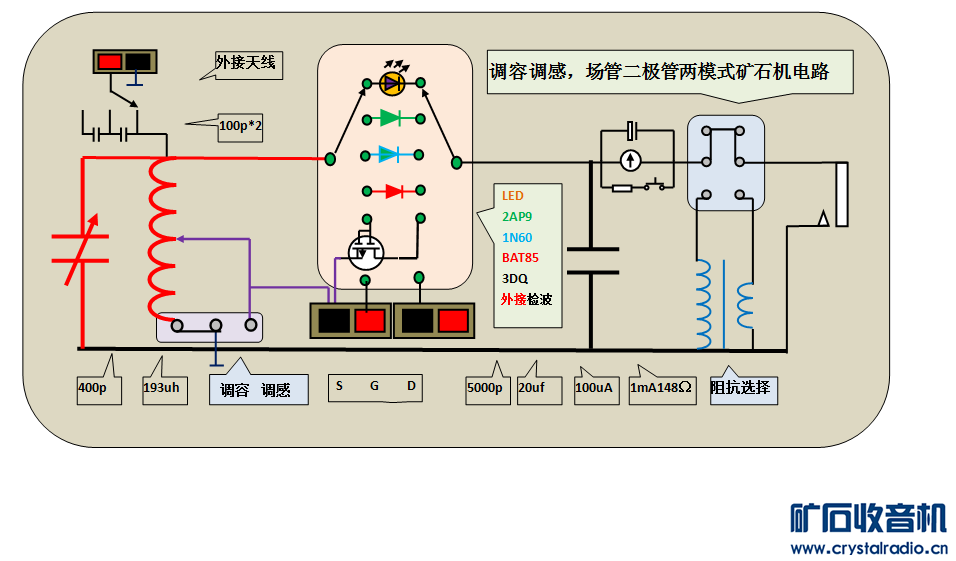

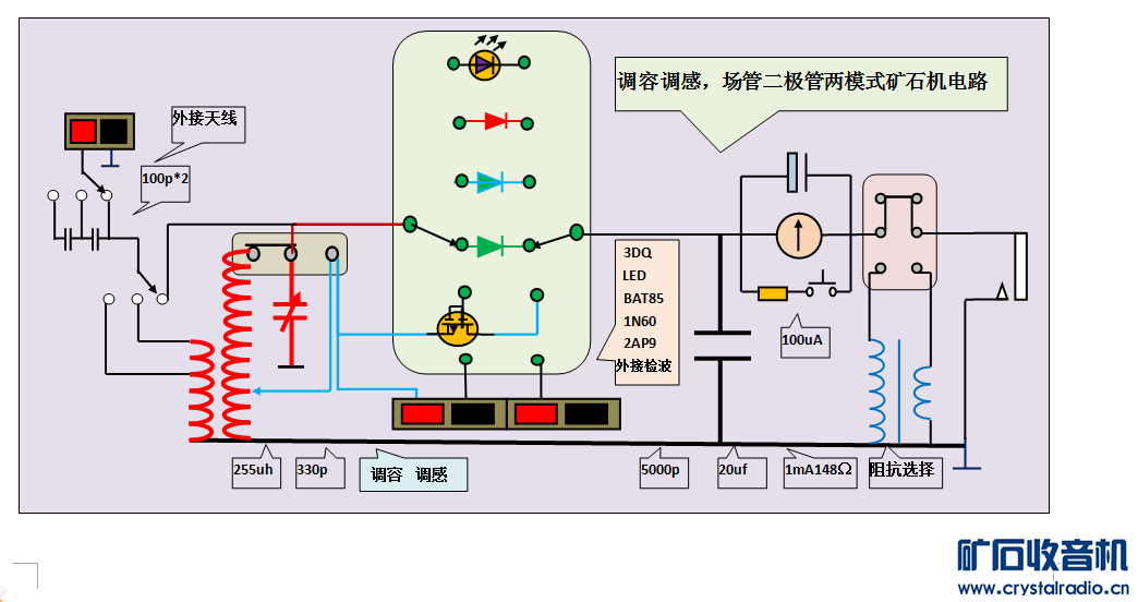

二台调感调容式矿石机总算初步完成,小的一台线圈口径六点三厘米,先做的试验版,试验后再做了第二台,第二台线圈口径九厘米。二台矿石机的电路基本上是一样的。大的一台在线圈上作了一些改进,多绕了匝数,即把绕制的线圈作为二部分,一部分作为天线线圈,另一个部分作为调谐线圈,这样天线部分的调节和使用上更加灵活一些。具体看上传的电路图。从电路图上可以看出电路的特点,这个就不再细说了。为了不至造成操作的过于复杂化,在接收模式上作了简化,只设置了调容和调感二个模式,实际使用时也不是绝缘的,在调感模式下转动可变也可以同时调节电容等等。
   操作说明,在调容模式下,调谐线圈电感量保持不变,调节可变电容完成收台过程,这儿调容模式设计为中波范围,通过检波选择开关,可以工作在场管,二极管和外接检波等,便于方便比较各种检波二极管的性能特点。在调感模式下,把可变电容置于最大容量位置,调节滑动抽头位置,改变线圈的电感量实现收台,成为了一台调感矿石机,这个时候频率范围也设计在中波段,如果把调感模式下把可变容量置于最小容量位置。则可以实现短波波段的接收。这个频率范围及刻度暂时没有标定,所以,刻度尺上没有标出短波范围。以后进一步试验再标定出来。在第二台矿石机上,天线调节电路如图,可以实现直接耦合,电容耦合,和线圈电磁耦合,以及综合调节等,这样可以适合不同的接收环境条件下灵活使用。就不再详细说明。初步试验说明

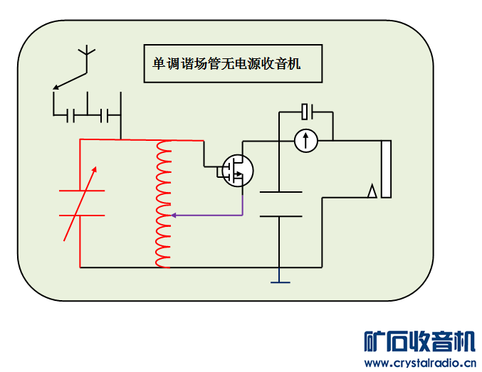

     二台矿石机都是单调谐电路,是为了实现调感模式和调容模式使用和对比设计的,在选择性方面只能兼顾,无法做到很高的选择性要求,第一台天线调节采用了直接耦合和电容耦合,适当调节一下灵敏度和选择性,减少分布电容对调谐回路的影响,所以具有典型的单调谐回路的接收特点。第二台采用了天线线圈相结合的形式,对选择性有一定的提高。另外在调容模式下,采用场管检波,灵敏度和选择性都要比二极管检波明显好许多,同时场管检波对分布电容的影响较小,在场管检波模式下,高端的接收频率明显要高一些。另外在场管检波模式下,可以通过调节线圈的滑动触头达到和耳机的最佳匹配状态。实际使用中,在采用二个舌簧耳机串联,阻抗约六百欧姆的情况下,抽头位置在十分之一处效果最好,在十分之到三分之一范围,影响变化不是太大,所以,场管电路对耳机的阻抗有更宽的适应性。
    在使用的方便性上,调感矿石机不如调容式方便,但调感式矿石机在频率范围的适应性上,要求更低,范围更容易做得宽广一些,而调容式矿石机,由于 受到分布电路的影响,要想满足中波的频率接收范围,对可变的最大容量也有一定的要求,例如,如果考了分布电容后,最小容量如果假设为30P,则最大容量至少要最小的九倍 270P,实际使用时,如果采用磁棒或磁环,则分布电容较小,如果采用大口径的空心线圈,分布电容即会增大许多,所以,在采用可变时就要考虑这些因素,否则就会造成频率范围变小,顾了低端顾不了高端,正常情况,可变的容量范围最好不要低于300P,否则设计和制作中,频率范围很容易造成过小,满足不了范围要求,当然如果是完成收听就算成功那也是没有关系的。制作好的矿石机还要进一步接收试验,另外只初步试验了中波,如果将可变置于最小容量位置,调节电感量,可以实现中波高端以上的短波接收,一般采用信号发生器进行标定频率位置画好刻度表。
   现在只是初步电路正常化的试验。所以,电路具有多功能实验性质为主,如调感接收,调容接收,场管检波模式和二极管检波模式对比,在二极管检波模式中,又通过选择开关,选择代表性的检波二极管作对比,以次为发光二极管,2AP9,1N60 BAT85,过提供了外接检波接口,方便采用不同的二极管和场管外接检波试验,或接活动矿石试验等,让试验的可玩性更高一些。
        一点体会,如果做了这些试验后,感觉线圈的触点调节装置用在场管电路更加适合,可以调节触头的位置达到最佳的匹配状态,如果采用分线器,则抽头过多,如果每匝设计个抽头,就太麻烦和复杂化了,
                     另外也可以在调容模式时把线圈抽头输出至二极管检波电路,调节抽头可以实现更好的匹配状态。并可以省掉图中的阻抗变压器电路。图中电路没有采用这个办法,是预先试验过后,发现在实际使用过频繁的调节丝杆机构显得不太方便。如果做成单一功能的还是可以的,如果做成多功能的电路,调节的因素过多,就会显得使用上的不方便和过于繁锁了。

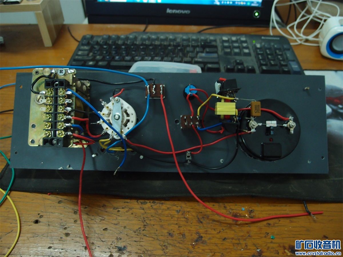

                    安装好后,通过初步试验,采用中波信号源进行频率调整和标定。矿石机接收效果还是基本上达到预期,对不同的接收条件下有一定和适应性,有一定的可玩性,但选择性自然不如双调谐的,另外增加的调感模式也具有实验试验性质的意思。在调感模式上的体会,就是这次设计的采用较粗的铜线和丝杆调节机构还是算是成功的,调节时触点的接触还是良好的,调节过程也是平稳的。能实现单匝调节。只是采用了普通的丝杆的螺母,没有采用打印机上用的专用丝杆机构,在调节速度方便略感不足。便作为不频率操作使用还是可以的。
   总的来说,制作出来的整体性能和效果还算满意,尚可以接受。没有制作失败而造成作品作废。这个线圈调节部分还算是不错的。如果有朋友想做调感形式的矿石机的话,可以作为参考。
     这个线圈抽头调节机构感觉比较实用的功能就是插上不同阻抗的耳机,可以通过调节机构还试验出最佳的匝数比,如果以后制作阻抗变压器或制作磁环矿石机时,这个匝数比是有参考价值的,另外在制作以前的空心线圈矿石机时,对检波线圈的匝数比确定就更有参考价值,可以参照最佳的匝数比制作,然后通过调节线圈的相对位置作微调,效果就更好,不会因制作偏差过大而影响效果了。这点还真是挺方便实用的。说了这些么多,不是上图吧,有图有真相。边看边欣赏。

抽头式线圈的主要优势。无论是二极管电路还是场管电路,通过抽头调节能够达到和耳机阻抗最佳的匹配状态。在这方面的具有相当的优势。
