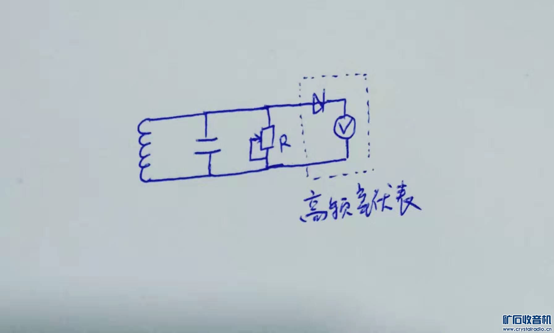

二极管的实验http://www.crystalradio.cn/forum ... ead&tid=1753562

 楼主| 发表于 2020-1-18 12:14:22 | 显示全部楼层
按图做过这个实验,由于没有高频毫伏表,由一只高RD二极管+数字mV表代替,用矿机收一强台,测得电压1V以上,因为弱电压下二极管+数字表的误差较大。可调电阻用1K.10K,100K,1000K替换进去,根据测得电压U的平方/R得出功率进行比较
由于接收的电台信号不是很稳定,只能进行误差较大的计算比较,1K电阻时得到的功率最大,结果不精确,只能反映这个R值1K,10K比100K,1000K时得到的功率更大,由于设备有限,结果误差较大,希望有条件的有精密仪器的可以做类似实验验证一下

如果真的认真做了多种条件下矿机接收试验就能正明,矿机并不是在耳机是2000欧时效率最高,其实我们常说的2000欧耳机是指耳机线包的直流电阻为2000欧,而矿机输出效率最高是矿机的输出阻抗与耳机阻抗匹配,与耳机直流电阻没有直接关系,使用不同的检波二极管,不同的信号强度,都会使矿机的输出阻抗不同,就需要不同阻抗的耳机,所以才有了阻抗可以大幅度变化的矿机专用的匹配变压器。
 楼主| 发表于 2020-1-19 12:44:43 | 显示全部楼层
矿机匹配中有变量和不变量,其中最大变量检波器的RD随电压的变化特别是弱信号影响非常大,目前没有理想检波器,只能用高谐振阻抗来克服检波的效率问题。
同功率下负载10KΩ时  10mV电压换算成
负载100KΩ时  电压=31.6mV
负载1000KΩ时  电压=100mV
根检波器测试,显然检波器在10mV,31.6mV,100mV时的检波效率是不一样的
这就突出高RD高RL的优势
有了高RD高RL后为了减少RP损耗又要不断提高RP,提高Q值
