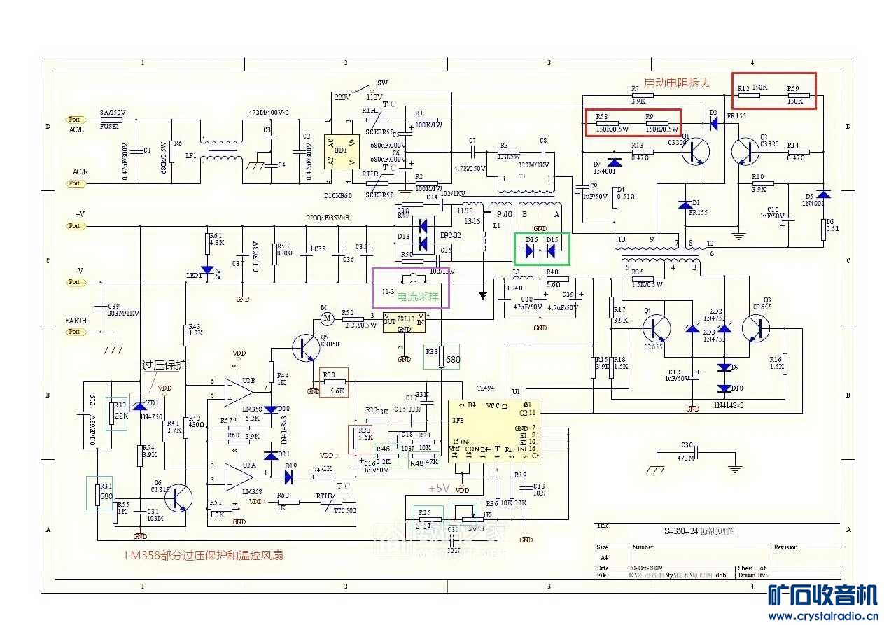

其实就是想测试下负载仪和顺便测试下明纬可调后输出能力,7V,电流14A左右boom,拆开发现是是两个开关管还有个0.47欧电阻炸了,开关管换了,没有0.47欧,两个0.47欧都换成0.5欧,现在还是没输出,可调电压没反应,494,12V,5v电压正常,开关管附近3个整流管测了没击穿,两个开关管电压160多V,图纸C2655,我这两个D1835也没击穿,附近的1N4001也没击穿,494换过也不行,有没有经验的大佬
补充内容 (2020-1-17 21:30):
解决了,用了最傻的办法,一个一个零件拆下来量,最后d1835蜂鸣档量没响,电阻档量其中一个两只脚150多欧,用其他npn替换好了

几个建议,1、494供电电压不低于15V,最好在18V左右,电压低了在电源输出低压大电流时容易炸管。
2、大范围可调电源在低压输出时要减功率输出,如一台300W0-50V可调,只能按最高电压设定电流(6A)比较安全,如按功率设定电流,在低压时必烧管。因这类可调电源在低压时的效率相当低,大量的功耗在功率管上,时间稍长就发热烧管。
3、烧管后的检查顺序。功率管周边的电阻和二极管都要查,一般都有坏;再无输出就查494三个脚的电压,4脚电压要在1.2V以下,8和11脚电压在1.5V左右。如果电压准确而无输出,那就是推动激励管和二极管有坏。如果4脚电压正常,8和11脚电压在2V左右,说明494已停振,要查1和2脚电压,2脚电压要高于1脚,15脚电压要高于16脚。

谢谢,找到问题了,d1835蜂鸣档量没响,电阻档量其中一个两只脚150多欧,用其他npn替换好了
