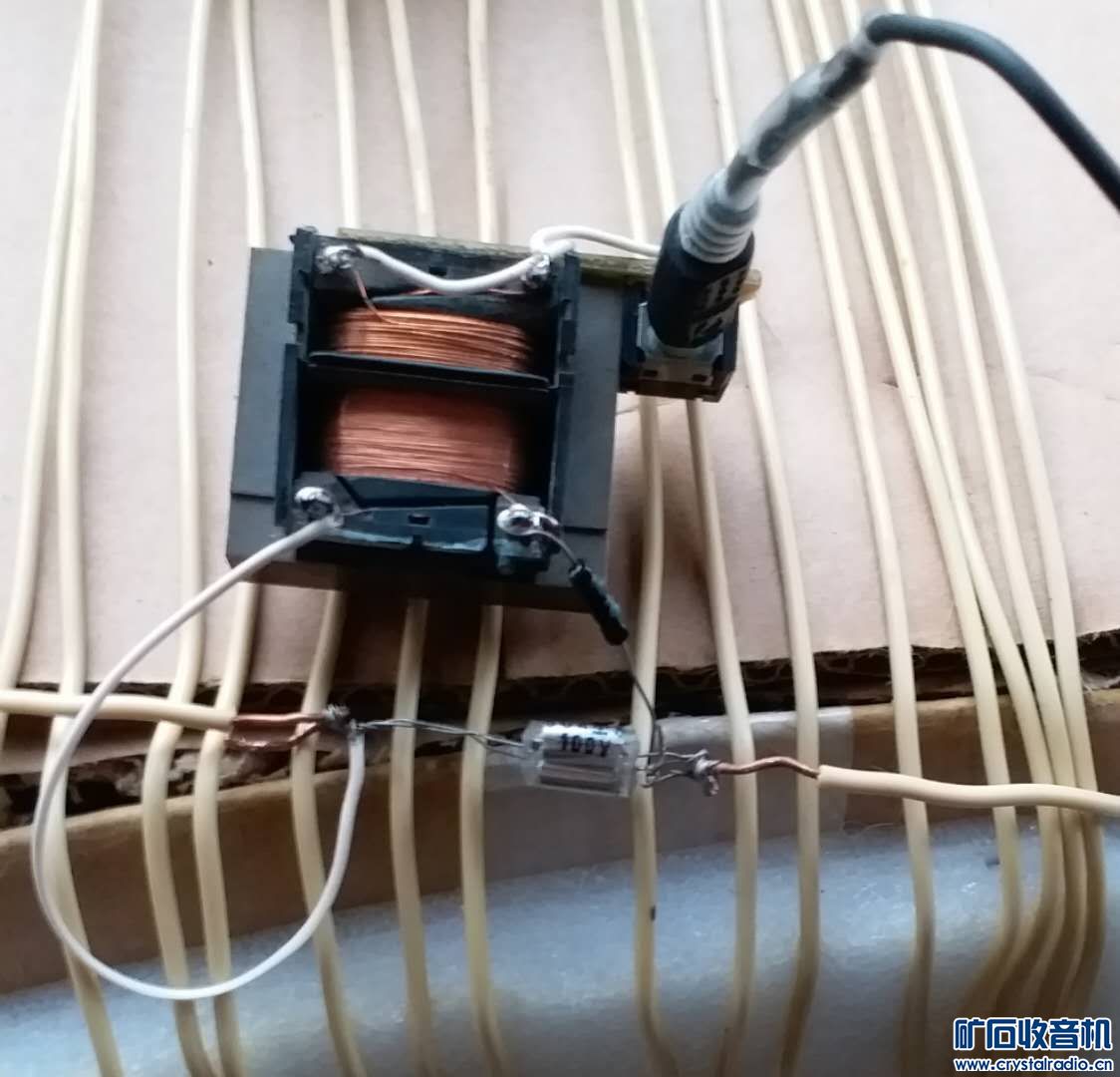

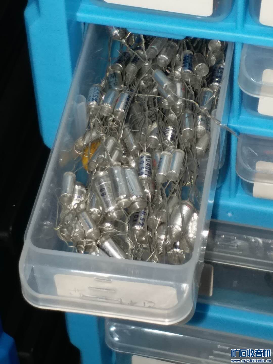

今天收拾东西,找到一包老薄膜小电容,从一百皮法到几千皮法都有。印象里品质不错,于是想用来代替空气可变试试,找了两个合适的容量并联,正好与可变相等。
    插上耳机,又听到了熟悉的播音,感觉不到音量变化。
看来这种老电容Q值不低,做定频机,代替空气可变,能节省不少。

聚苯乙烯电容频率特性好,特别适合做高频,开关RC时间电路。
发表于 2020-1-16 23:12:17 | 显示全部楼层
这种电容很稳定。值得珍惜。
二楼说得对。在过去的某些遥控接收电路中,用了这种电容。
八十年代市售的小半导体收音机里,有的,在本振电路中,特意用了一只这种电容,以改善收听短波时的频率稳定性。

聚苯乙烯电容是负温度系数,与电感件(正温度系数)配合,互相抵消可稳定频率。

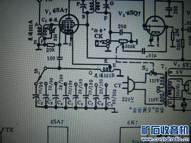

以前的收音机曾经应用过。如果并联微调电容调谐更精确。100P的大了些,可以串接。下图是上海一个固定调谐收音机的振荡电路。
