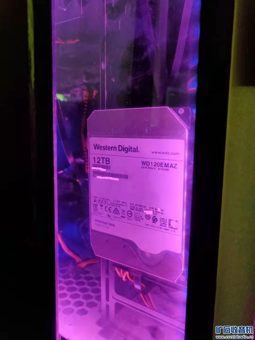

同事嘟囔要整个黑群晖好久了,但他不会弄,让我先试试,我特意买了N3050的itx板子(几十块钱的板子,够便宜翻车损失也不大,无风扇,2个sata,还带千兆网卡和usb3.0)+蜗牛星际C款的机箱,但是主板小翻车,上面的pcie看着是全长,但是实际是1x,没法上我的sas卡,无奈,出了蜗牛机箱,用国光小机箱(就是这个机箱http://www.crystalradio.cn/forum ... =1803946&extra=)加12V DC-ATX模块,还塞一块3.5寸的1000G监控硬盘进去,反正是存些电影,无所谓数据安全性
真香,实测整机功耗8W上下,碰到垃圾电源,自身都不止这个功耗,除了硬盘读写时几乎可忽略的噪音(监控盘的噪音居然出奇的小),拔掉所有指示灯,相当安静
用小米盒子等设备,可以播放上面的电影
同事坐不住了,600多大洋买了个矿难的暴风播酷云2期,1200¥海淘个12T硬盘,没错12T=12000GB,看着很美好的一套硬件,似乎翻车了
洗白不洗白不管他,正常使用很好,但是黑群晖不能正常关机或重启,同样的引导盘和系统,试了几套机,N3050、J1900、D2550都能正常关机,这套暴风播酷云2期装windows或者linux都可以正常关机、重启。

同事买的暴风播酷云二期,两抽换式硬盘盒+1内置2.5寸盘位

12T硬盘 1200,二手的?
那家伙亚马逊淘的,新的,
 楼主| 发表于 2021-8-30 11:08:01 | 显示全部楼层
光州老胡 发表于 2021-8-30 11:05
不是叠瓦盘么?
可否说下牌子型号?
wd1200emaz
 楼主| 发表于 2021-8-30 15:25:24 | 显示全部楼层
光州老胡 发表于 2021-8-30 15:05
wd1200emaz是不是多写了1个0
这个盘是不是叠瓦盘呢
wd120emaz,辛亏不是转账,不然多个0麻烦大了
EMAZ 和 EMFZ 都是pmr盘
