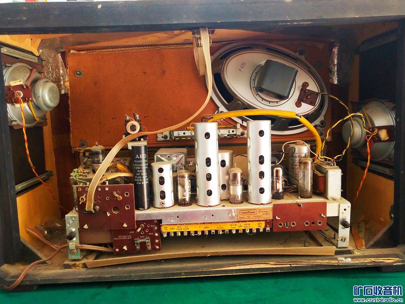

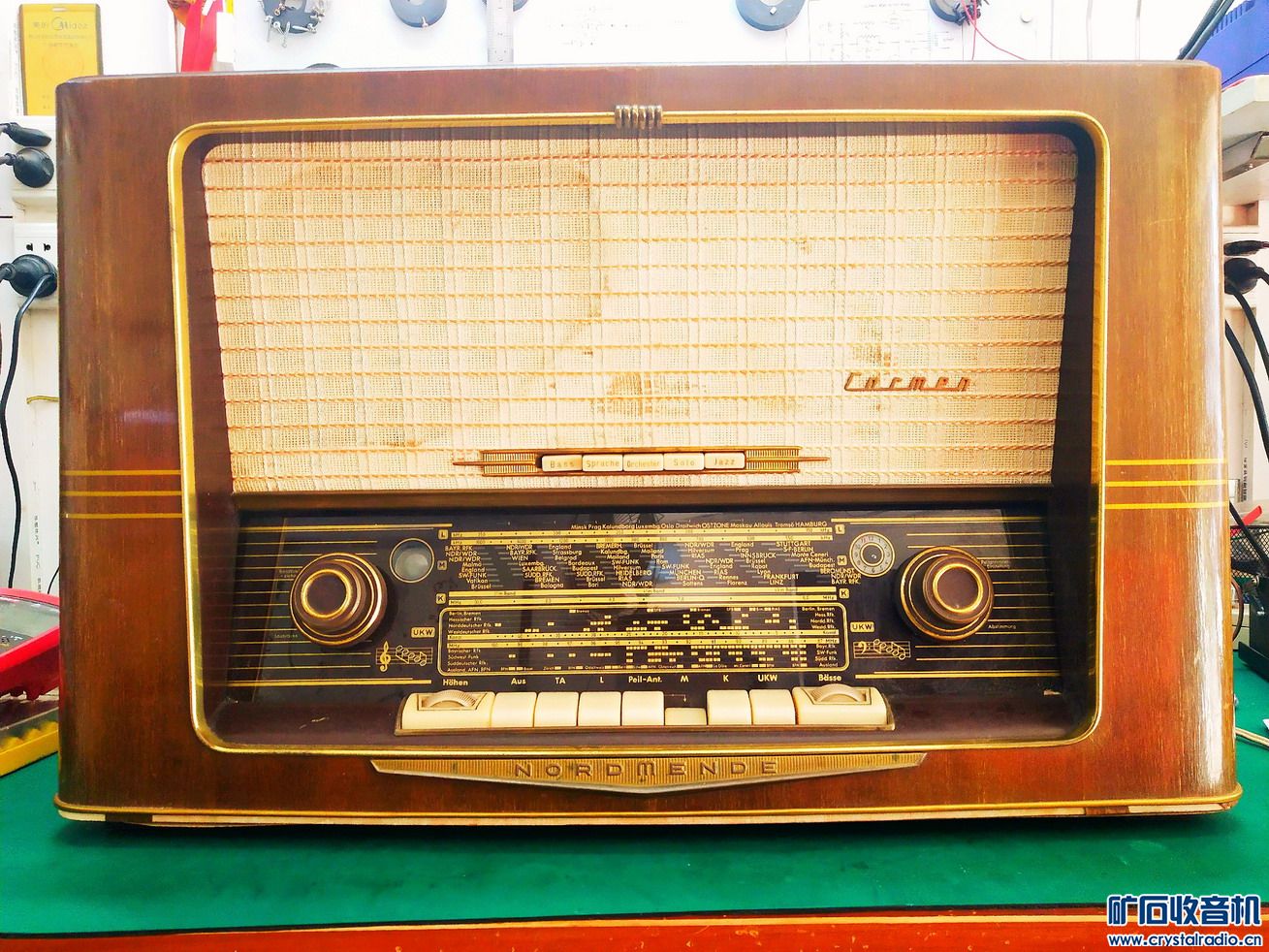

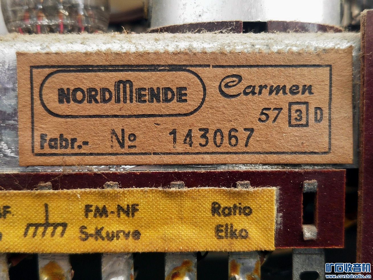

   朋友海外带回一台德国 诺曼底 卡门 电子管收音机让我修复,目前机器状态未有修复痕迹,   开机灯亮,电子管亮,高压正常,  喇叭里有嗡嗡低频响,拔掉EL84管子 喇叭声音不变, 分析电路感觉走线比较怪异,  所以 想求助各位坛友   有没有该机的线路图??     型号是57 3 D 吧?

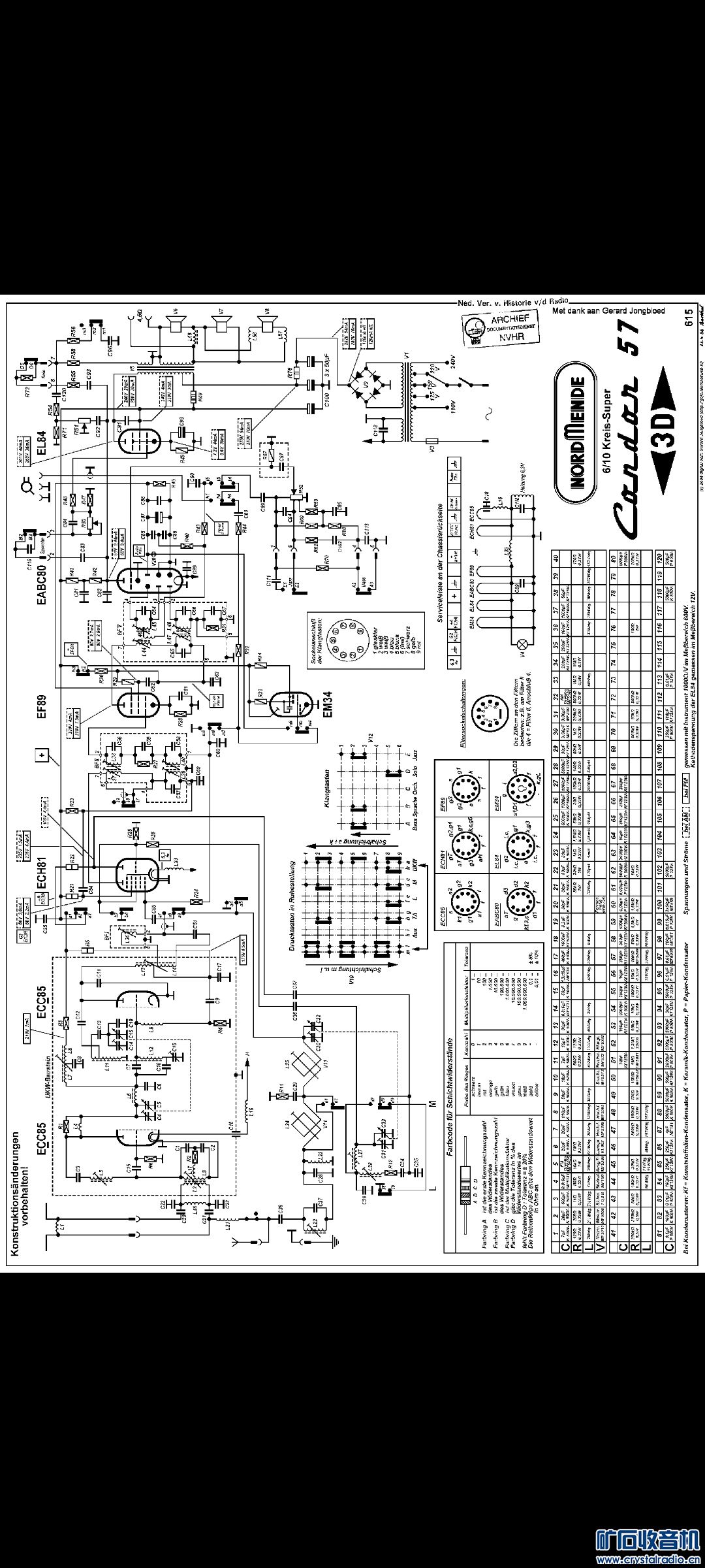

发表于 2020-1-15 18:50:31 | 显示全部楼层
原图在手机上发送不了,先上过截图。

发表于 2020-1-18 06:51:04 | 显示全部楼层
原版电路图
https://www.doctsf.com/documents ... 36268&num_fic=1
发表于 2020-1-18 23:42:46 | 显示全部楼层
原版高清电路图Carmen 57 3D
Carmen 57 3D.part1.rar
750 KB, 下载次数: 95
Carmen 57 3D.part2.rar
750 KB, 下载次数: 89
Carmen 57 3D.part3.rar
593.55 KB, 下载次数: 72

拔掉功放管也响-----检查下输出变压器吧。。看看是否高压击穿了(或接地了)
