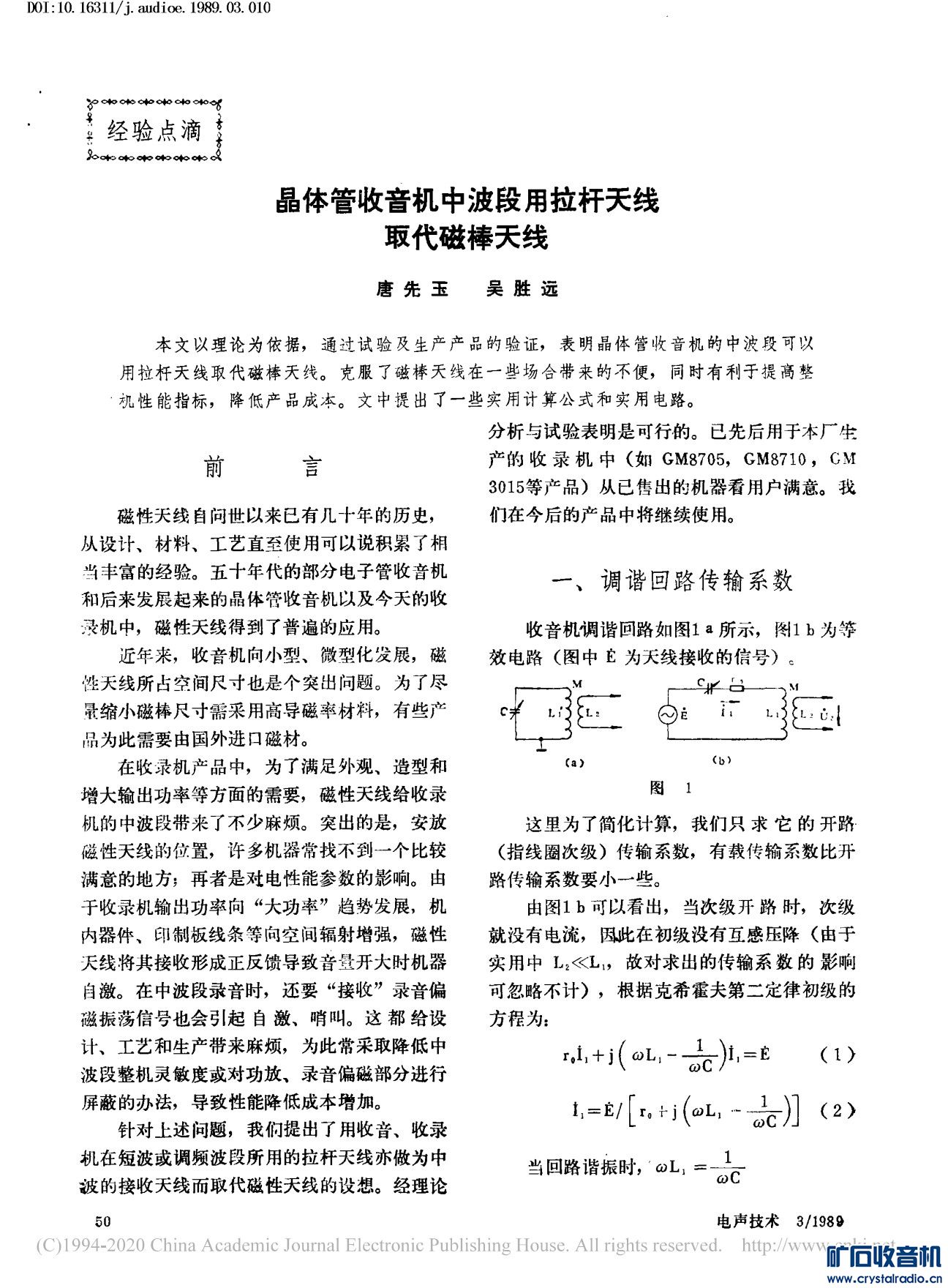

车机就是这样,不过用了拉杆天线方向性变弱,各种干扰容易进来。电子管收音机用磁棒的和不用磁棒的在抗干扰方面前者要好些。
发表于 2022-4-9 22:41:02 | 显示全部楼层

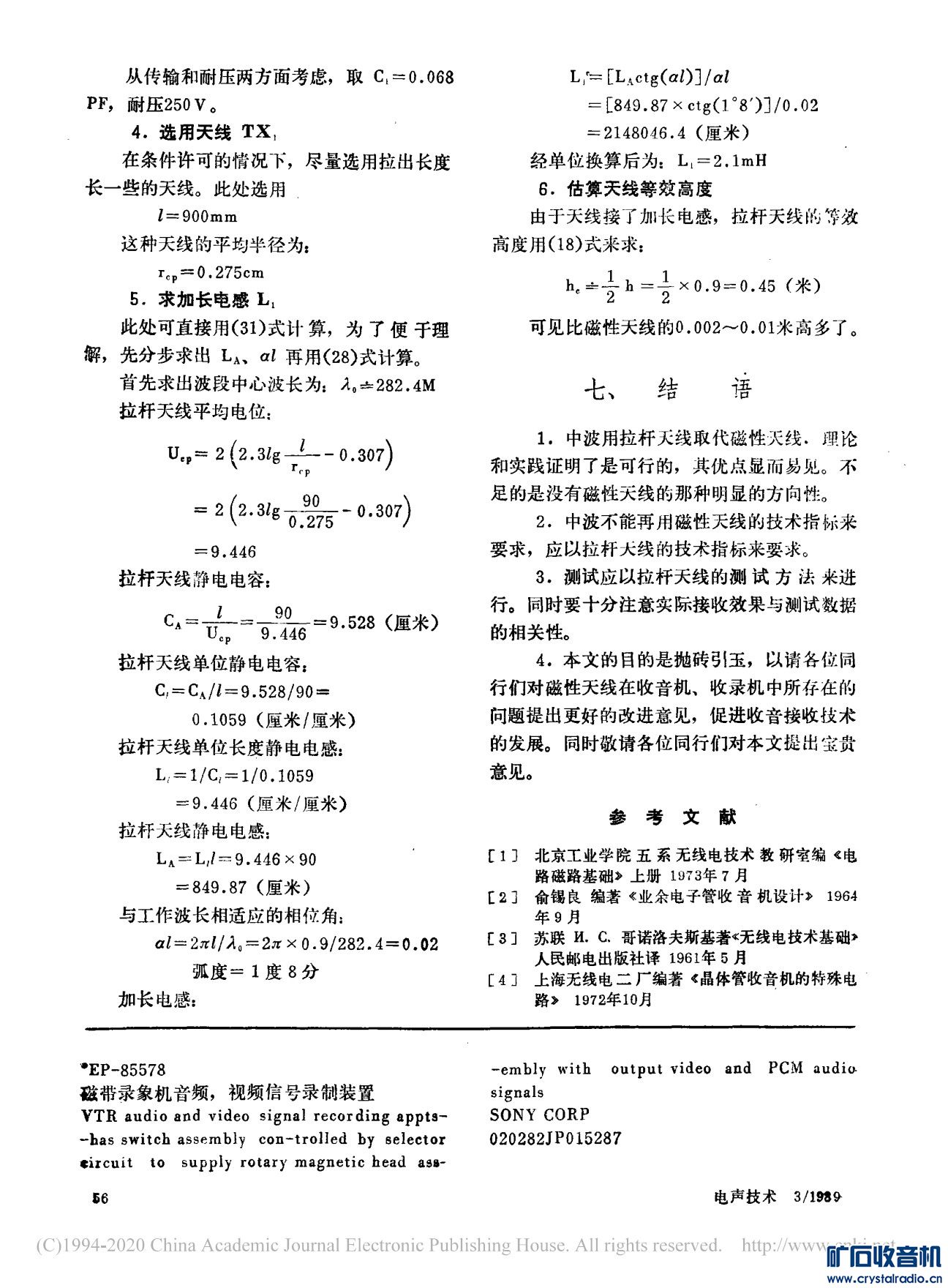

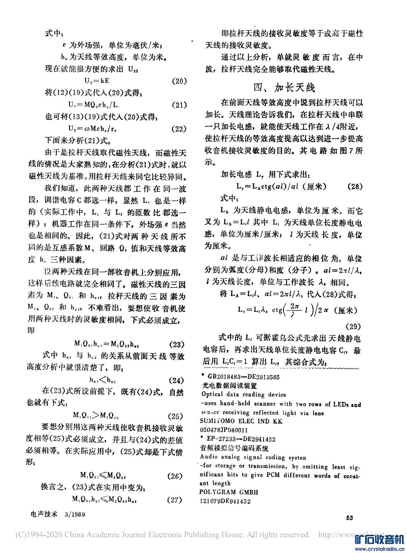

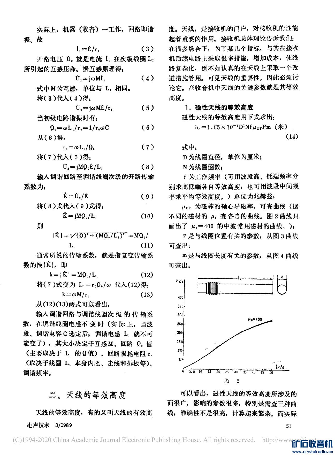

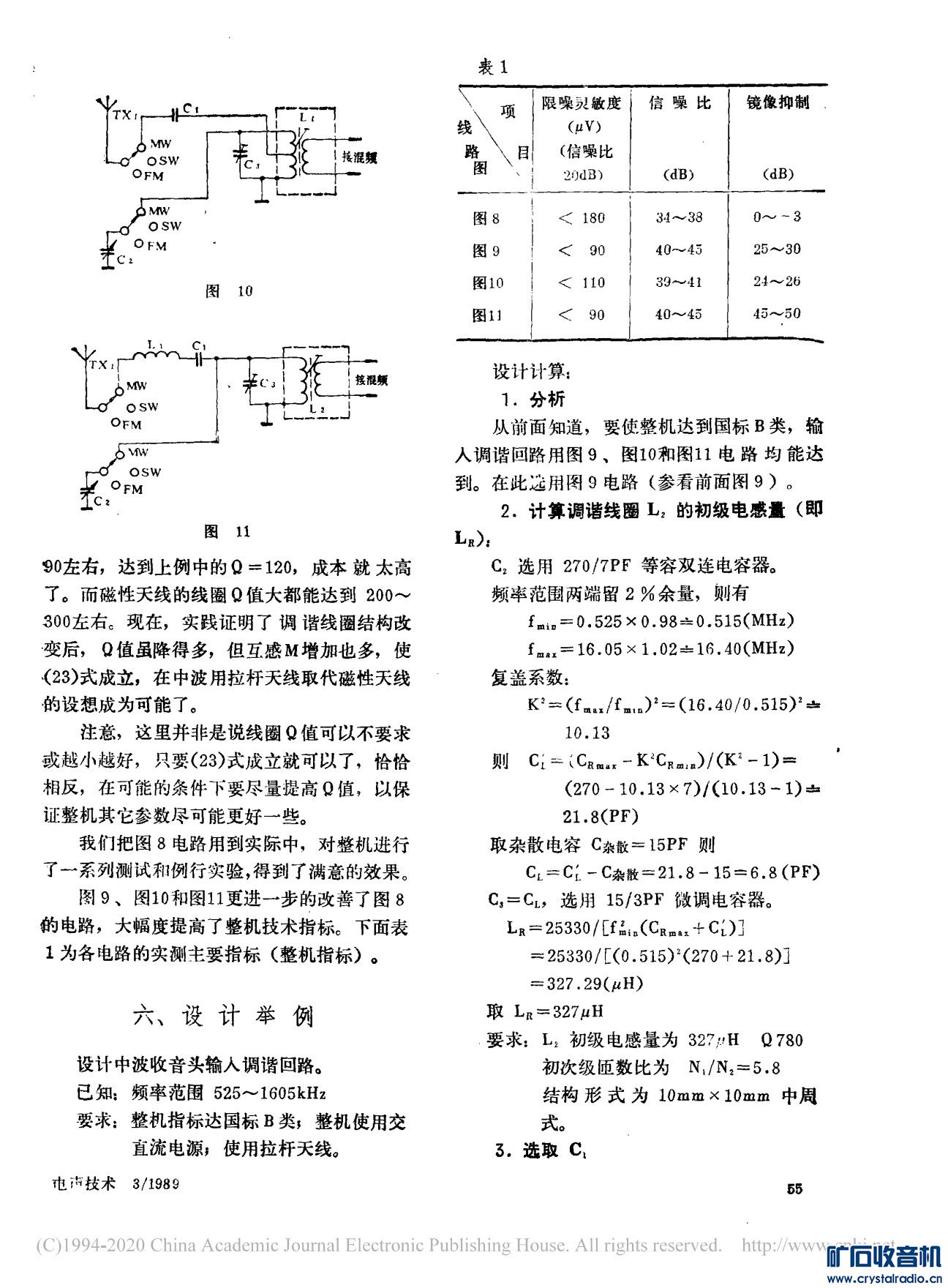

一不小心又翻到这个帖子。楼主的问题也是我多年前的疑惑,后来查阅到一份资料稍稍给自己解了惑,发出来分享一下:
详见附件: _晶体管收音机中波段用拉杆天线取代磁棒天线.pdf (585.22 KB, 下载次数: 170)

18 楼资料中提到900mm拉杆天线等效高度0.45 米,小白表示这看起来比磁棒厉害得多啊,为什么没变成主流呢?
