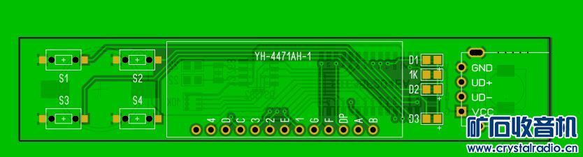

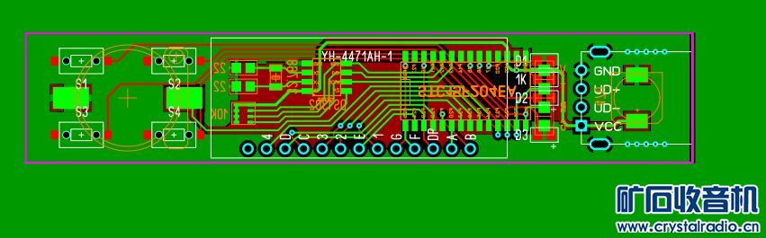

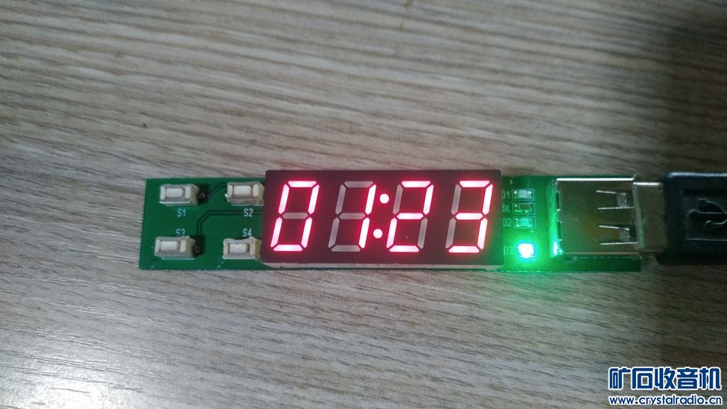

手里有几个买东西送的充电宝,电池都老化了,于是就用充电宝的外壳做了个电子钟。使用15单片机加DS1302,用单片机推挽直接驱动数码管。只用了不几个元件。
PCB正面
PCB正面
PCB背面
PCB背面
PCB
PCB
成品正面
成品正面
成品背面
成品背面
点亮效果
点亮效果

 楼主| 发表于 2020-1-15 00:03:03 | 显示全部楼层
linxilive 发表于 2020-1-14 21:42
手巧了,什么也不浪费
数码管用的是报废电磁炉拆的,PCB是捷配赞助的,打样的时候用个边角就够了。按键是从汽车收音机拆的。
