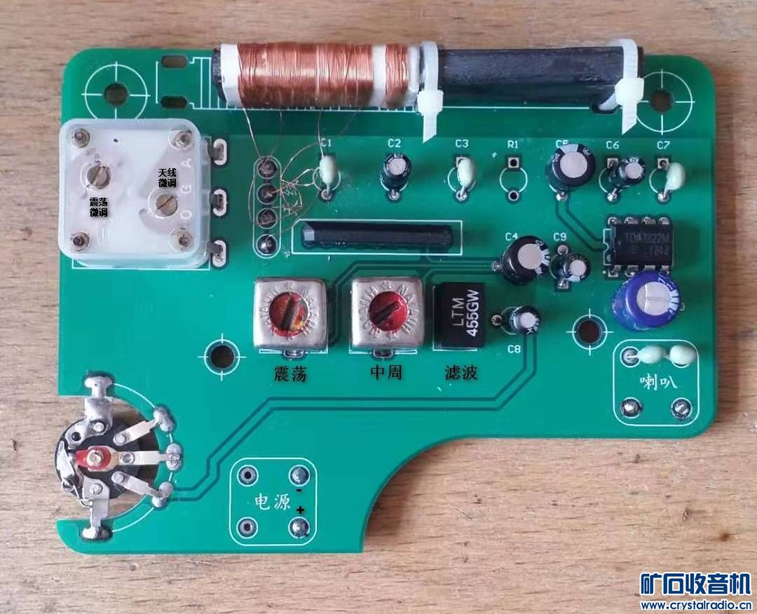

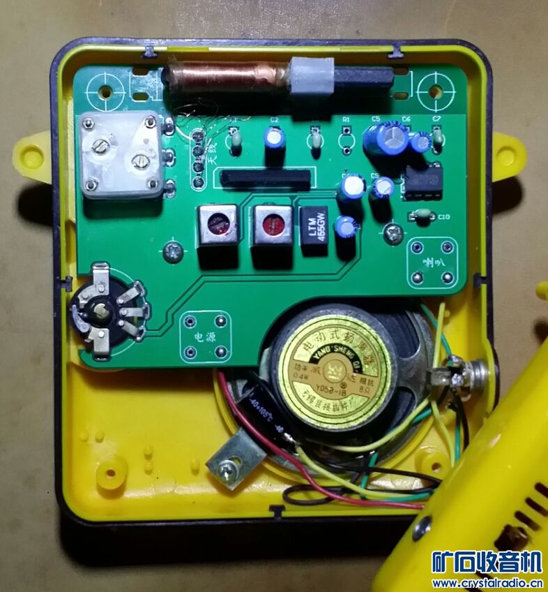

近日帮朋友制作了5台收音机,体会如下:1,LA1600集成做的收音机,电路简洁,容易成功,效果很好。2,天线线圈,震荡线圈,中周这3个元件需要自制。3,集成块,震荡线圈,中周与电源连线必须单点连接至滤波电容正端,否则产生干扰。4,BTL类功放两臂输出电压略有差异,导致喇叭有直流通过,需要串联一只470uF以上隔直电容。5,天线线圈次级,中周次级绕30匝,初级根据情况调整,震荡线圈次级20匝,初级根据情况调整。6,LA1600+TDA2822整机静态电流10毫安以下,超过此值检查功放部分。7,发现差容联跟踪效果好于需要垫整电容的双联。

做工挺好,磁棒短点,咋不来个长的
 楼主| 发表于 2020-1-14 08:04:30 | 显示全部楼层
看世界的我 发表于 2020-1-14 07:50
做工挺好,磁棒短点,咋不来个长的
外壳固定柱已经限位,最长7厘米。

音量开关电位器太小太单薄。
 楼主| 发表于 2020-1-14 12:40:01 | 显示全部楼层
2xshy 发表于 2020-1-14 12:24
音量开关电位器太小太单薄。
是临时将就用的,朋友会将原机电位器替换上,就像机壳中的那种原装的。

发表于 2020-1-14 21:52:05 | 显示全部楼层
做得漂亮养眼。如果用250/290差容空联,20CM磁棒的话,性能定会进一步提升。不知有朋友试过没。

发表于 2020-1-15 15:27:05 | 显示全部楼层
LA1600如果配合长磁棒、多股铜芯线提高Q值,性能比传统电路好的多。
