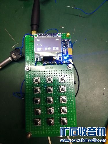

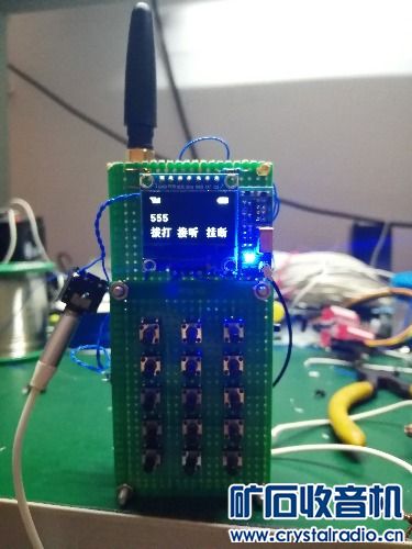

使用GSM模块和51单片机、液晶屏、按键,制作了一个简单的手机,现在可以打电话和接电话,短信功能还没有开发出来,这个程序真是难写,写了三大模块:显示模块、按键模块、串口通信模块!写了差不多一个星期了

难点在操作GSM模块吧?能介绍下都需要什么硬件吗?谢谢!

 楼主| 发表于 2020-1-14 08:16:39 来自手机 | 显示全部楼层
这个GSM是SIM800C,AT指令控制,UART串口,接口比较简单,可以使用单片机串口和电脑串口直接控制,

你的串口接到哪里了?如果没有gsm之类的模块,是怎么进行通讯的?
 楼主| 发表于 2020-1-14 09:10:04 来自手机 | 显示全部楼层
未成之佛 发表于 2020-1-14 08:51
牛人!作为练习挺好的,产品什么的先别想了,重新发明的轮子功能还不如老轮子呢
作为产品没有什么意义,只能作为练习
 楼主| 发表于 2020-1-14 09:11:37 来自手机 | 显示全部楼层
就是使用串口GSM模块!SIM800C
