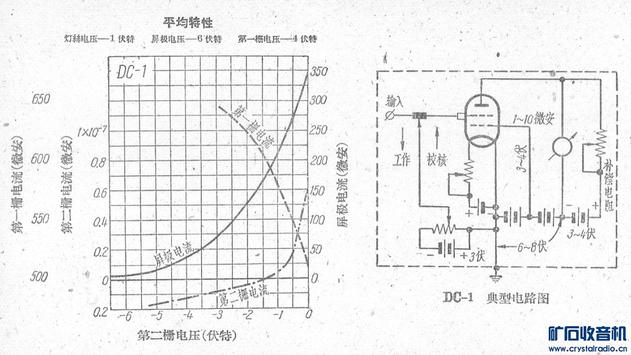

想用静电计管+电离室做一个辐射检测计,正好手头上有一根DC-1型静电计管。而《电子管手册》中给出了DC-1的参考电路,请问外围电路的元器件参数如何计算?

不太好伺候,可以测量极微小电流,这个家伙必然不好办。把图贴出来,大家看看。

发表于 2020-1-14 07:46:04 | 显示全部楼层
还是LMC6042之类的运放能简单些,另电离室也需要加高压,这样一个电路好多电压需求

主要考虑的是在拥有“极大量电磁辐射伴随”的电离辐射下使用,在民用领域电子管有先天优势。

电离室没问题,对电子管计算没经验,不会算。。。
