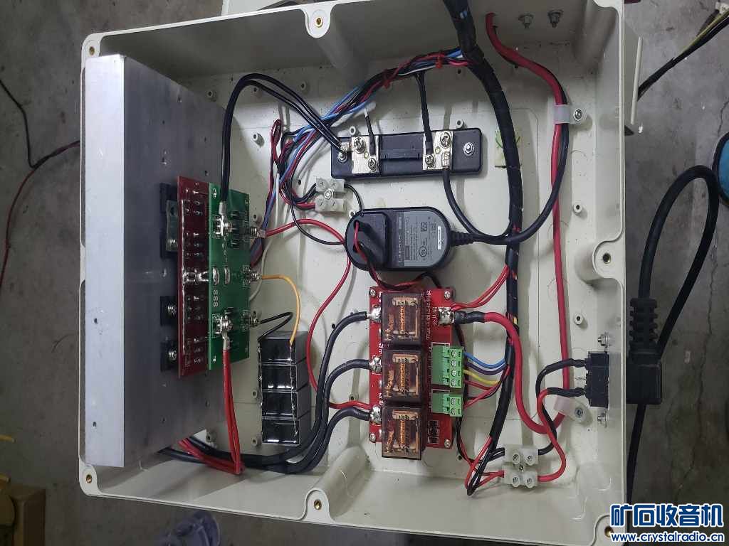

制作一台铅酸蓄电池保养的机器

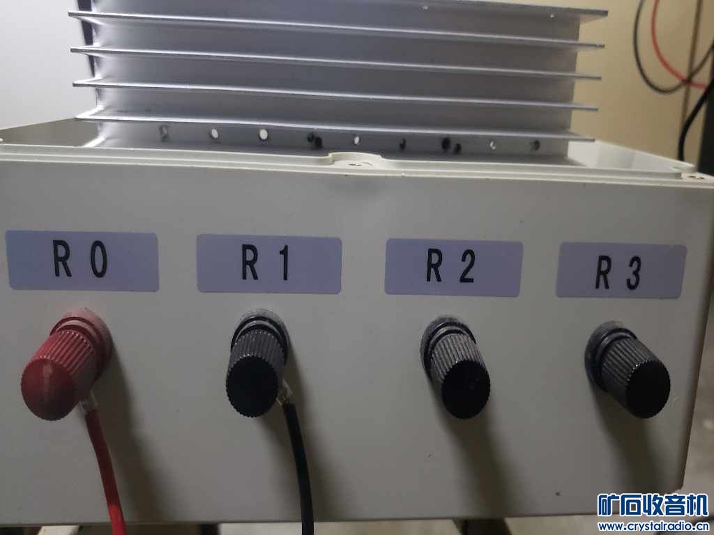

 楼主| 发表于 2020-1-13 20:34:10 | 显示全部楼层
用电热丝加场效应管组成一套放电设备,1到25a电流可调,电压12到100v ,带3个继电器可以根据不同电压自动切换合适的电阻进行放电,
可以设定如何电压进行关机,也可以设置放多少容量,多少时间,保养铅酸电池用的,场效应管用在开关状态,热量比较小。
发表于 2020-1-14 14:35:35 | 显示全部楼层

怎么个保养法?定时充放电吗?
发表于 2020-1-26 10:31:47 | 显示全部楼层
没看明白,有电路图最好。
