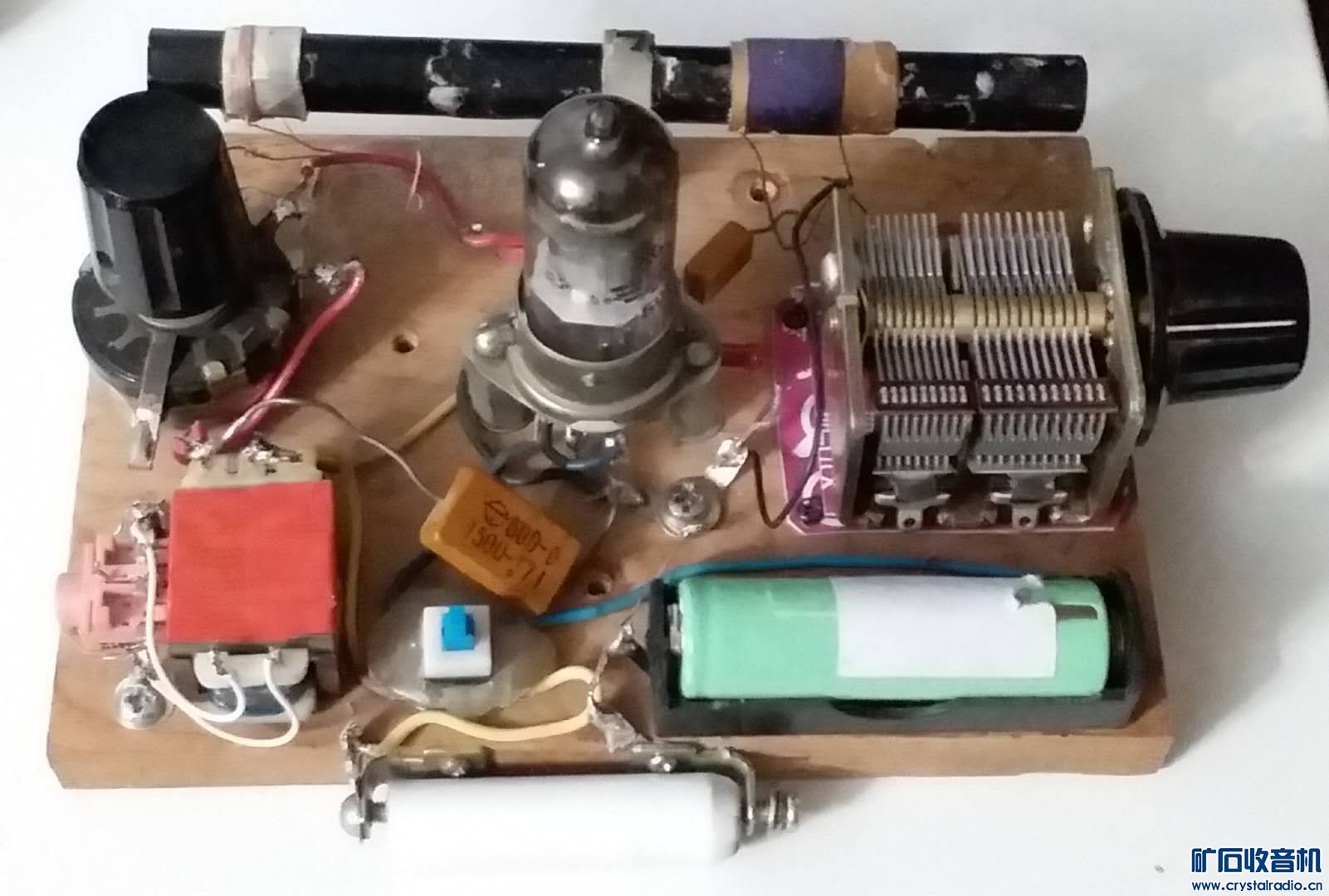

2p2单灯机
2p2单灯机
试了试2p2单灯机,音量比来复单管机小,能收到本市的五个强台。接天线后音量大多了。乙电是11个小纽扣电池串联的。电流0.56mA。

发表于 2020-1-13 19:09:46 | 显示全部楼层
2P2试验过,只用磁棒效果不及来复再生单管机,当时很是失望

甲电用的是3.7v电池吗?如果加两级低放用喇叭会很大音量吧,用车库门遥控器里的12v电池更方便

 楼主| 发表于 2020-1-13 20:36:23 | 显示全部楼层
是1.2V镍氢电池,在网上拍来的纽扣电池,有几千个,正愁没地方用呢,lr41,就是容量小了点儿。低成本折腾。接伸出窗外3米长天线,音量已经足够大了。

发表于 2020-1-14 01:35:26 来自手机 | 显示全部楼层
hanzhg 发表于 2020-1-13 20:55
再加一级2P2,用小喇叭可以听。
是这样的,也用1.2的镍氢做甲电,然后我有几节9伏叠层电池或用三只从充电宝里取出来的3.7伏圆柱电池串联成11.1伏,用那种好?另外谁给个用3只2p2的中波再生电路装只用喇叭听声大点的收音机,我也没有长磁棒,决定用扁磁棒和空气可变装个收音机,收台少没事,我可以加外接天线。我这里的收听环境不错,只要我不自己给手机充电就没干扰

发表于 2020-1-15 10:42:42 | 显示全部楼层
要听喇叭声音大,就别舍不得电池。
60V板压时2P2输出90毫瓦,用到90V板压时能输出200毫瓦。
如果只用十几伏板压,就别指望大声了。
