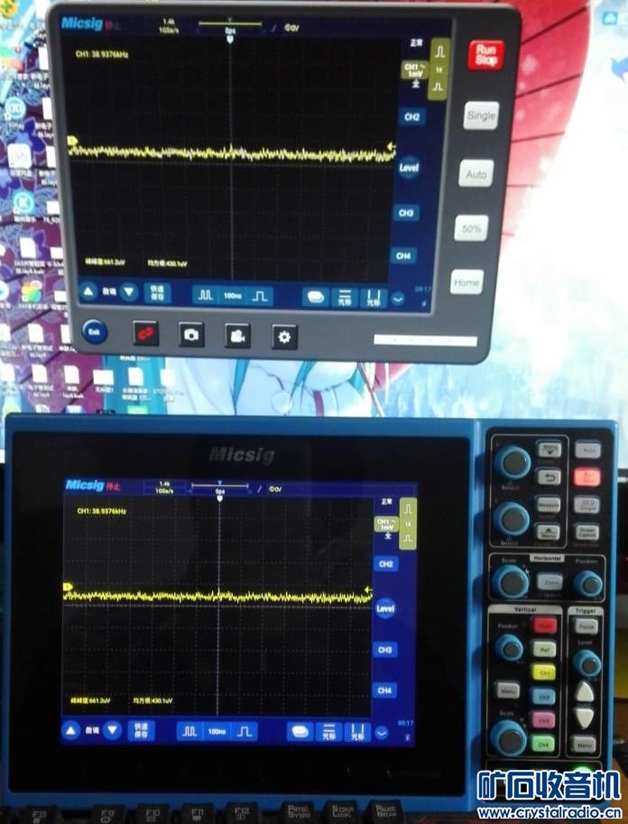

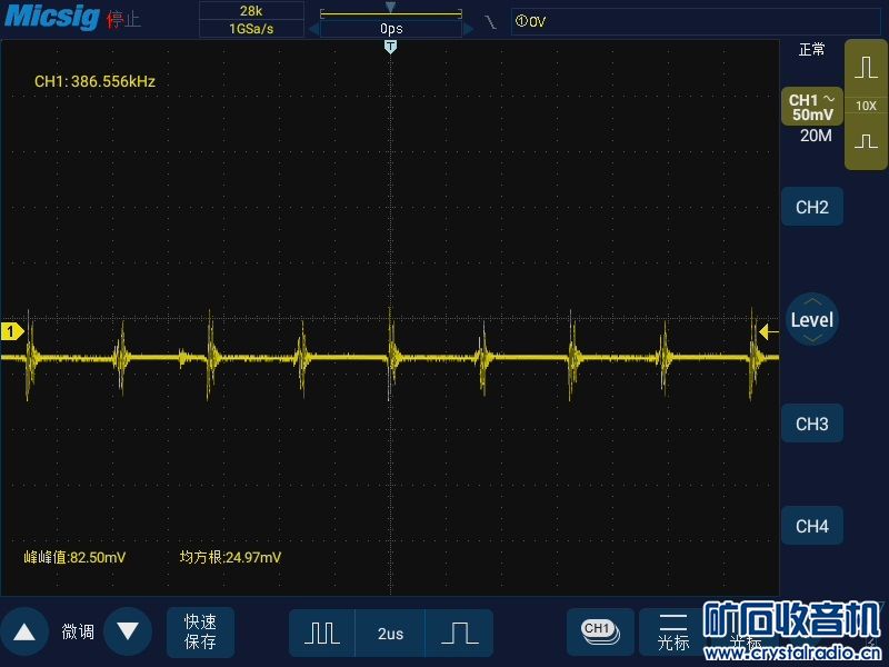

春节不出门,省钱买波波,测测电源纹波。
有触屏功能,但易受干扰而失效
能很方便连电脑,用鼠标就能进行所有操控、而且保存图片和录像很方便地存入硬盘。
电脑上的操作界面。

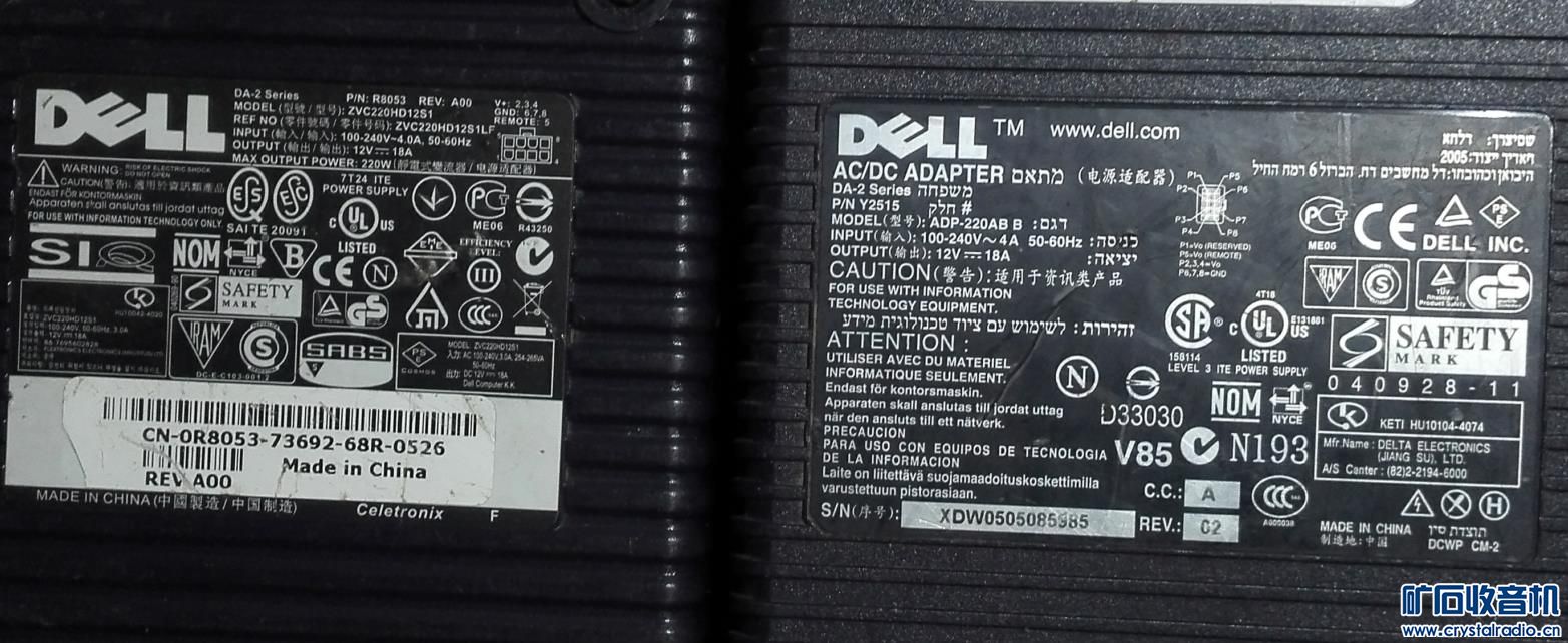

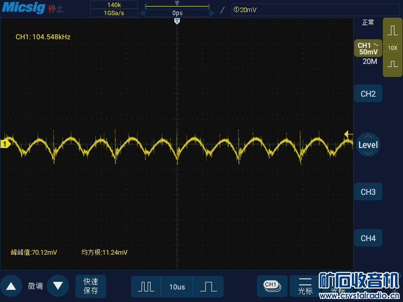

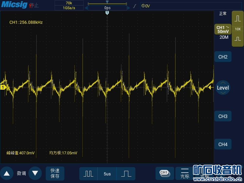

一、二种DELL12V18A电源的纹波
这二种DELL电源都有APFC,一种是硬开关正激构架(ADP-220AB),一种是LLC半桥软开关电源(ZVC-220HD)。
其中:(ZVC-220HD)的LLC电源采用固定频率和固定脉宽,调功率是调APFC的输出电压,这种设计不常见。

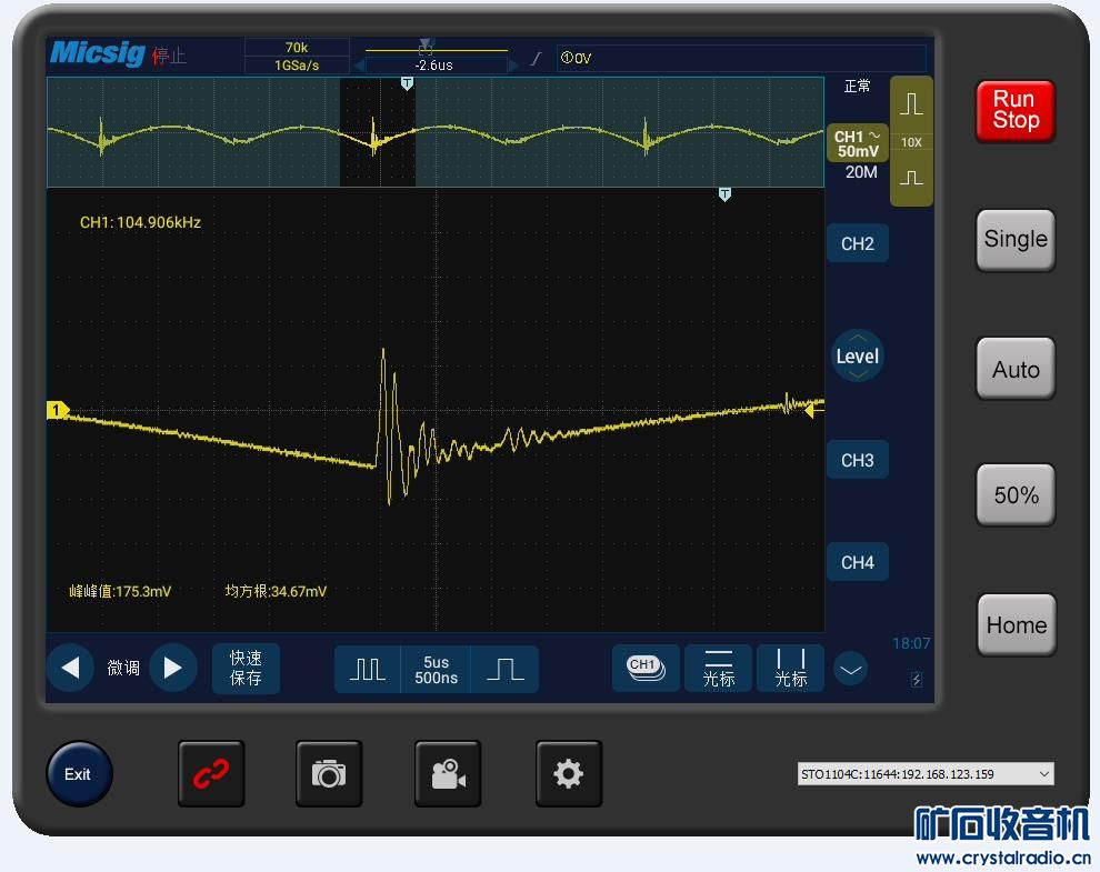

先看一下开机空载波
硬开关
软开关

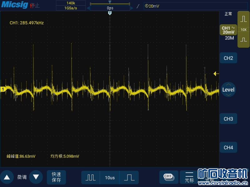

在4A电流下的纹波
硬开关
软开关
在10A电流下的纹波
硬开关
软开关

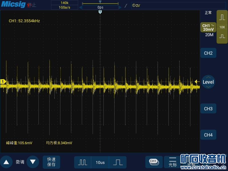

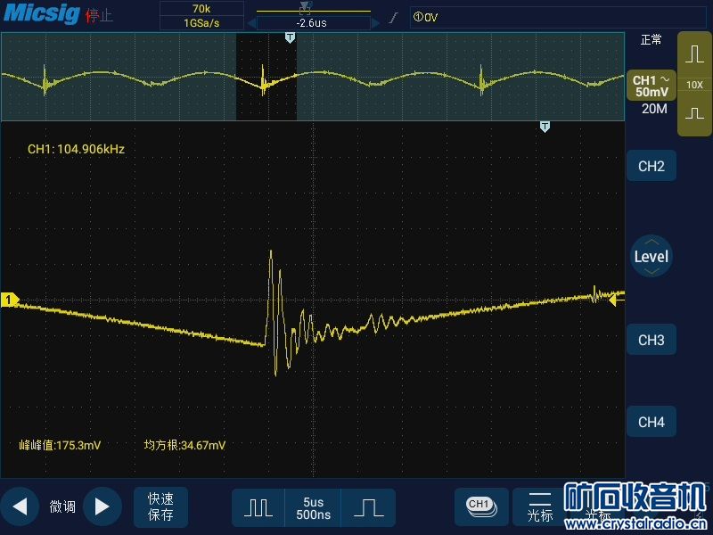

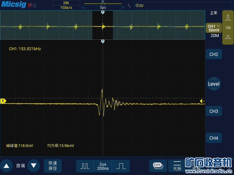

再看一下10A下的开关噪声放大
硬开关
软开关
从上述图片中能看出软开关有明显的优势,而且软开关的效率更高。

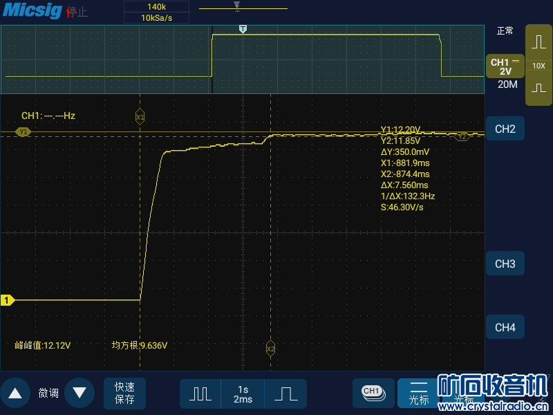

再测了一下开机速度,由于输出电容用得比较小,速度比较快,基本没有过冲现象。
软开关电源带载8A(96W)时开机的波
自制的一台33V软开关电源,带载6A(198W)装了3300UFX4的输出滤波电容,明显慢了许多,电压有些过冲。

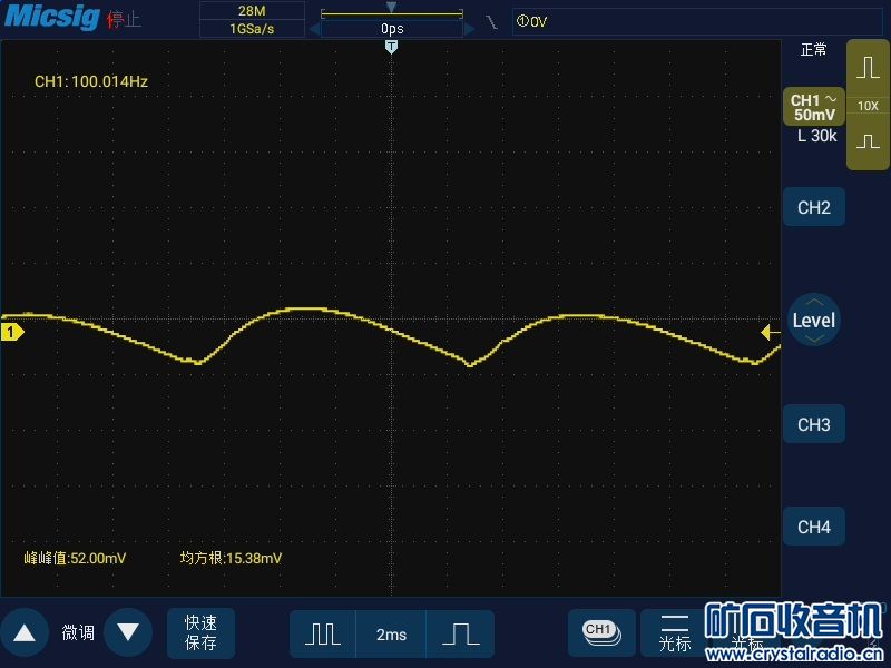

二、不同输出电容和有无APFC的电源纹波。

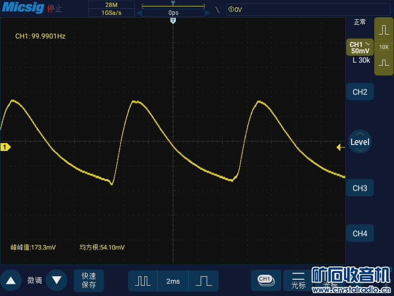

自制的电源不带APFC,但增加了输出电容,输出的高频纹波比有APFC的DELL电源低,但100HZ的工频纹波高。
一台33V的电源带载2A,
开关噪声放大
100HZ波
一台33V的电源带载4A,
开关噪声放大
100HZ波
一台33V的电源带载6A
开关噪声放大
100HZ波
进一步增加输出电容,100HZ波会有数减小。
三、小结:从上面的初测,能看出软开关和硬开关之间、有APFC和无APFC之间、输出电容大小之间的不同。
                1、由于LLC电源的电流波是近似正弦波,电源输出纹波是馒头型,硬开关电流基本是方型,通过电感 电容滤波后呈三角型。
                2、硬开关的开关噪声明显比软开关的高。
                3、由于软开关减少了开关时的损耗,平均效率高很多(以前有过比较)。
                4、无APFC的100HZ纹波高。
                5、有些软开关电源能加大容量的输出电容,应用于功放有好处。
                6、无APFC的软开关对输入电比较敏感,不宜用于外网电压变幅大的场合,也不能用于较大范围的调压场合。
          总之,软开关除了不能作为可调电源外,均好于硬开关。
