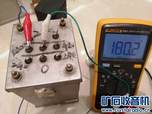

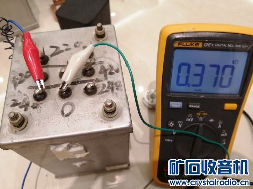

jd4 702502变压器
双240v 一个臂直流阻值370欧
双420v 一个臂也有180欧
买的淘宝牛才几十欧 这是什么情况?
发表于 2020-1-12 23:24:02 来自手机 | 显示全部楼层
匝数多线细

发表于 2020-1-12 23:35:35 | 显示全部楼层
用烙铁把那个焊点焊一下。如果还是电阻大就没救了。

发表于 2020-2-13 20:55:49 | 显示全部楼层
拆机的红灯711收音机27厂DB-45-160电源变压器数据:
次级高压230Vx2,60mA,182.8+196.3欧姆。看来该变压器双420V绕组电流大一些。

发表于 2020-4-8 10:26:39 | 显示全部楼层
把绕组电阻乘以10大概齐就是该绕组的负载电阻,电压除以负载电阻就是大概的负载电流,然后根据变压器是实际温升再做适当调整
乘以10只是一个估计值,不是定数,功率小取大些,功率大取小些
