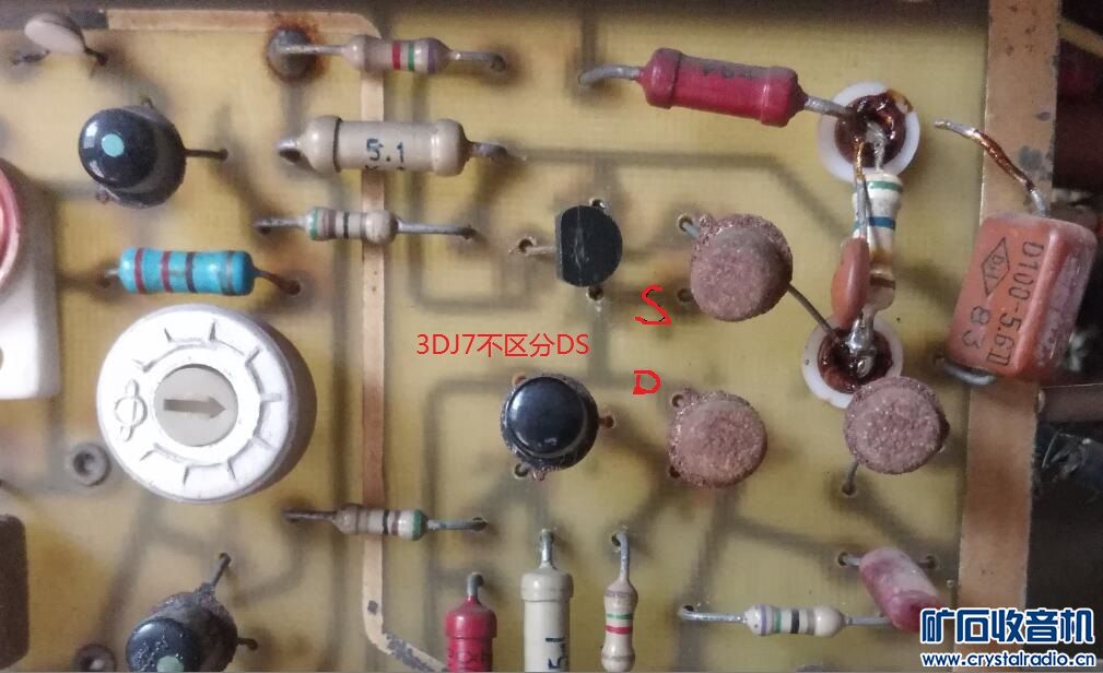

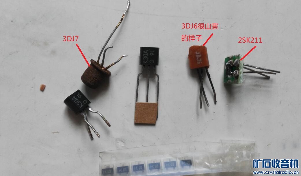

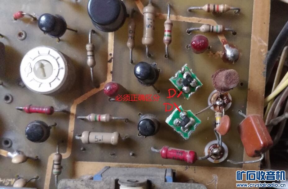

示波器Y通道的前级输入3DJ7腿生锈断了,开始用手头的K30更换,使用正常,频率可以满足SR71示波器的7M指标,但是不如另一个通道3DJ7的频率(10M不衰减)指标,查K30A的参数,是低频管。于是又网购了2SK211高频管,直接换上不能工作,查找原因,结果是2SK211的源极和漏极不能互换使用,正确安装后,频率可达12M。
于是用面包板和数字万用表测试它们的区别:
1、3DJ7源极和漏极可以互换使用,数字表二极管档测量栅极和源极漏极反向都不漏电。
2、K30A源极和漏极可以互换使用,数字表二极管档测量栅极和源极漏极反向都不漏电。
3、3DJ6源极和漏极不能互换使用,数字表二极管档测量栅极和漏极有1.8V漏电,DS互换后频率特性急剧下降。
4、K211源极和漏极不能互换使用,数字表二极管档测量栅极和源极有1.8V漏电,DS互换后频率特性急剧下降。
也就是说栅极对源极或者漏极有反向漏电的情况下,结型场效应管的源极和漏极是不能互换使用的,测量数量有限,结论可能偏颇、片面。

K211这类管子,其源漏极的制作结构是不同的,所以不能互换。凡是结构对称的,一般都可以互换,且性能一样,或基本一样,无区别。
