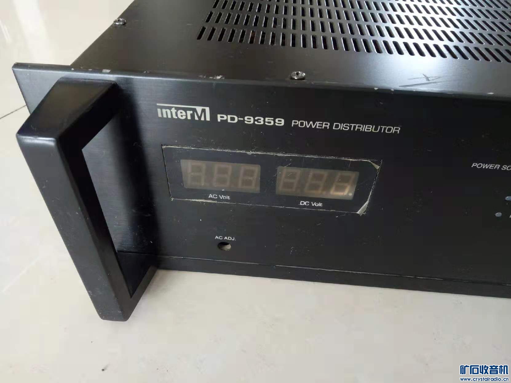

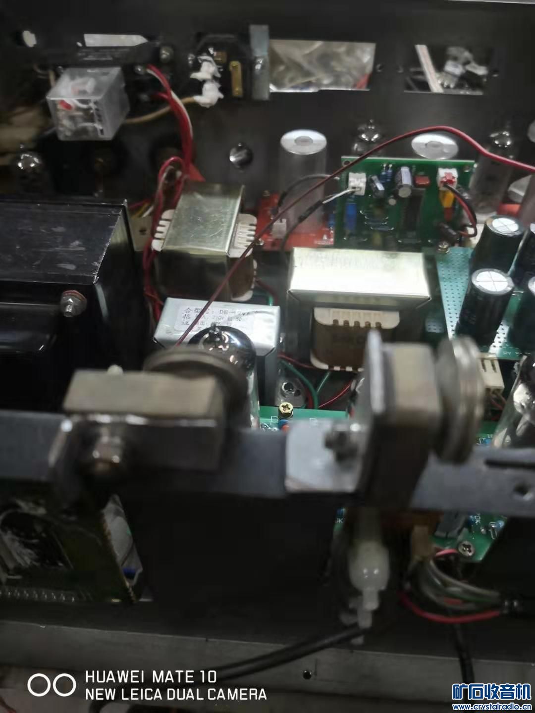

简介:1  本人从事电气维修类工作加之对电子管儿时的记忆故产生制作本机的想法。前年本人制作了一台6P3P推807单端,之后便对调频接收机发起了挑战,去年在借鉴坛里各位前辈之大作后,又制作了6N3双灯高频头,比较简单也成功了。经过一年的时间又到了隆冬腊月工作不忙,开始了今年的创作之旅。与其说创作,不如说组装,因为受时间和设备限制,当然还有自己的专业知识的不足,所以本制作只包含了高频头制作及机箱的改装和装配,中放,立体声解码还有低放全部使用现成的,在此特别感谢一下湖南汤老师,提供产品的同时,还耐心解答各种制作中的疑问。
           2  本制作以现有之电源管理器机箱为基础,以去年制作成功的6N3双灯高频头为蓝本,重新制作了高频头结合各个部件组装起来。
过程:

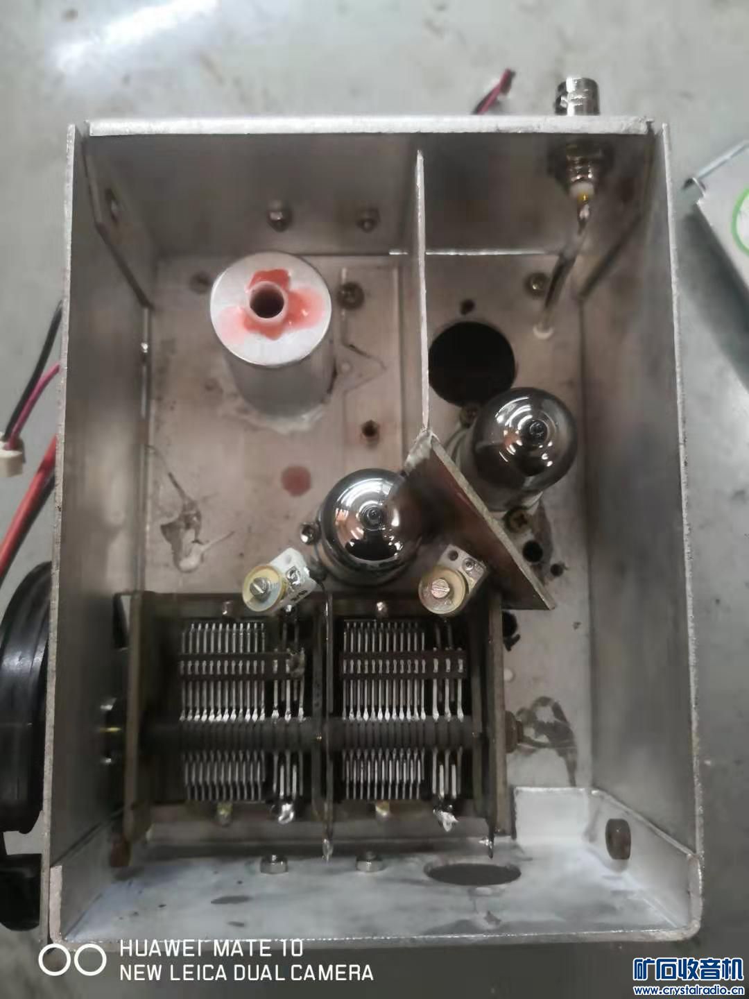

1:高频头制作
此图为前几届参赛老前辈发的,在下按图制作,基本上算比较简单的,先装的本振频率覆盖在74到110左右,再装混频高放,微调电感和垫整使覆盖在正常范围内,然后接上天线和中放,调到熟悉的频率调整混频垫整使电台清晰,此时再调整中周磁芯使声音最大同时不刺耳,反复找强台和弱台多调整几次,没有设备只能以耳朵为依据了。
高频头盒子是据开重新组合的要点是中间有平面,由于试过其他方案,故有些多余开的孔。

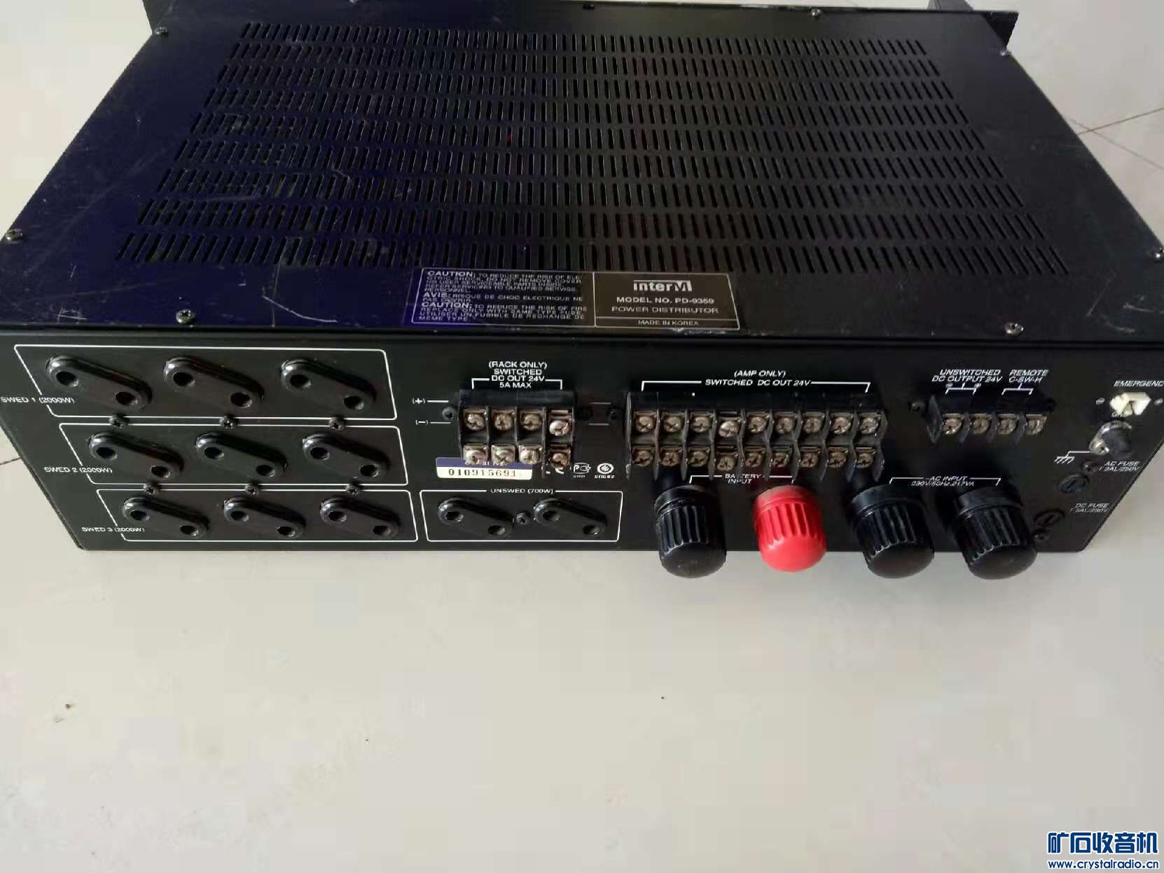

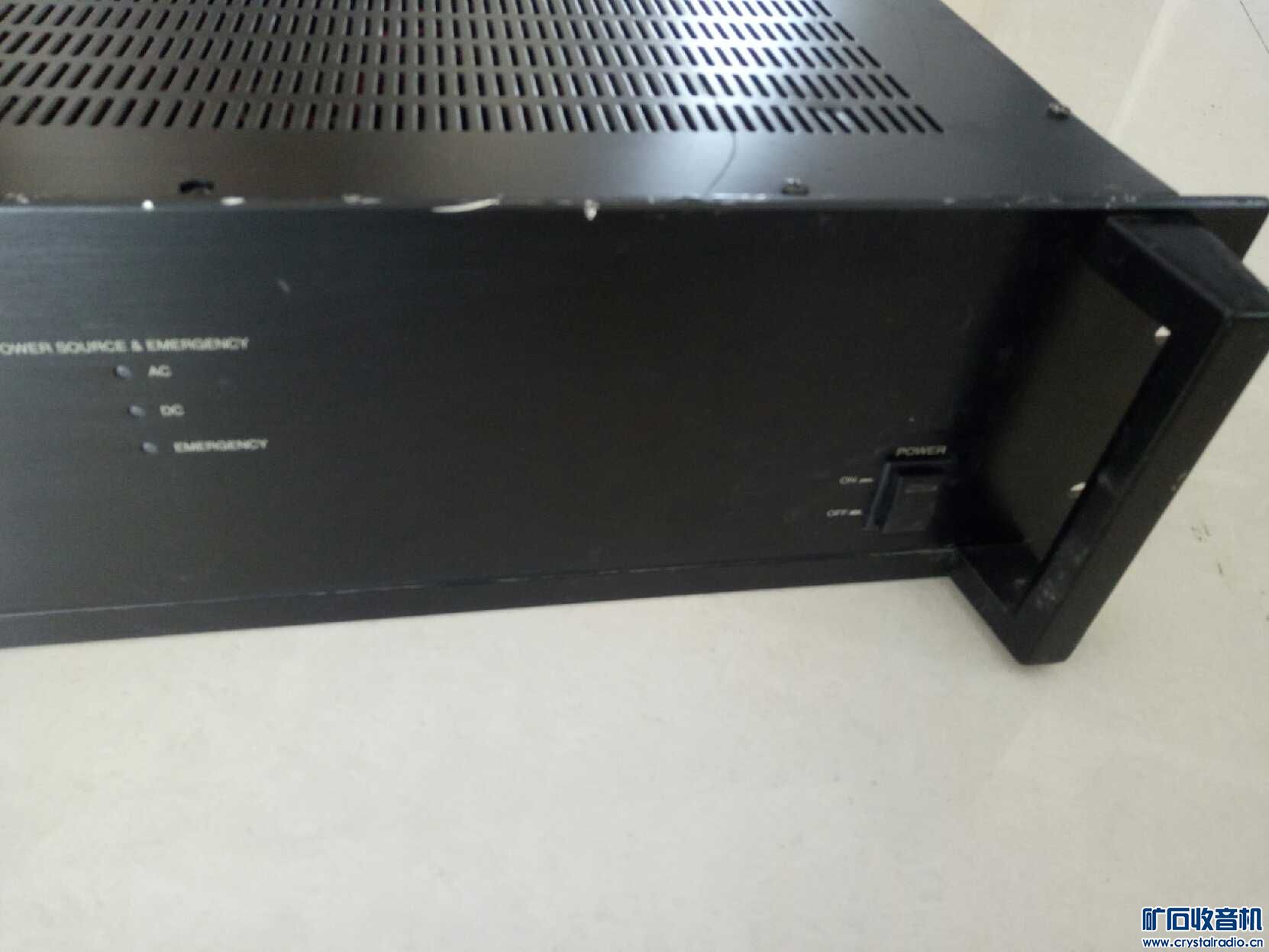

2:组装,这里就没有太多接受的,先看机箱吧。

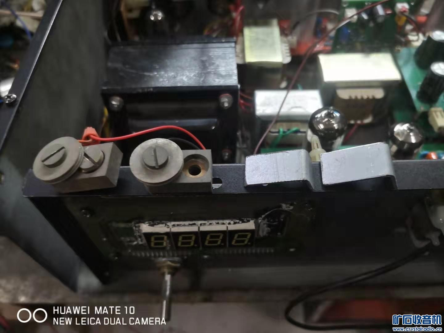

全度掏空装上咱要点东西

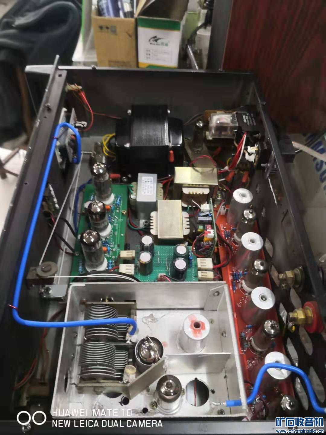

3:经过,漫长的调试,开始装拉线
4:看一下我的工作环境一个字乱
5:成品细节
7:视频连接
片段1https://v.youku.com/v_show/id_XNDUwMzQ4OTY0OA==.html?sharefrom=iphone&sharekey=1fe4e5c18162eb94044507c765e255577
片段2https://v.youku.com/v_show/id_XNDUwMzQzMTcyNA==.html?sharefrom=iphone&sharekey=9914c5cdfbef7a1fd0fdde24c340af7b7

请教此数显接线电路
 楼主| 发表于 2020-1-12 21:39:12 | 显示全部楼层
365171757 发表于 2020-1-12 15:19
请教此数显接线电路
数显是卖现成的,直接接到本振地
发表于 2020-1-13 11:13:26 | 显示全部楼层
FM中放板用的哪个电路?
 楼主| 发表于 2020-1-13 21:01:50 | 显示全部楼层
bd3ur 发表于 2020-1-13 11:13
FM中放板用的哪个电路?
汤老师的电路图

不好用 ,本身他还有毛病
