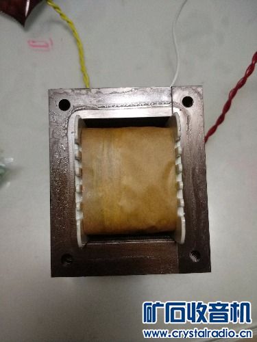

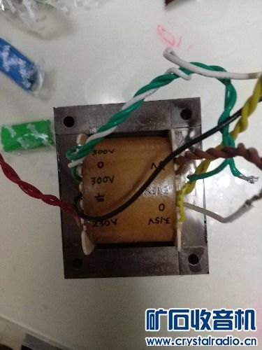

发表于 2020-1-11 18:04:04 来自手机 | 显示全部楼层 |阅读模式
没绕满,发热大
 楼主| 发表于 2020-1-11 18:05:47 来自手机 | 显示全部楼层
96×50的,空载300v带载280v

发表于 2020-1-11 22:50:46 来自手机 | 显示全部楼层
96的牛,初级电阻10-15欧,大了就假货
 楼主| 发表于 2020-1-12 07:19:43 来自手机 | 显示全部楼层
好的,我看看。谢谢
 楼主| 发表于 2020-1-12 07:22:00 来自手机 | 显示全部楼层
初级直流电阻9.7欧
