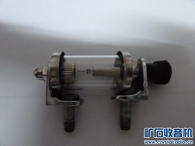

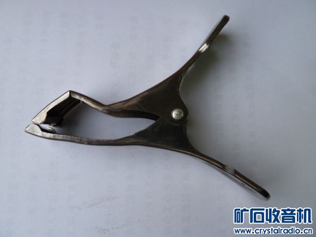

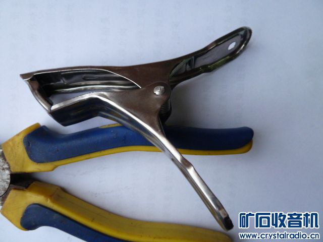

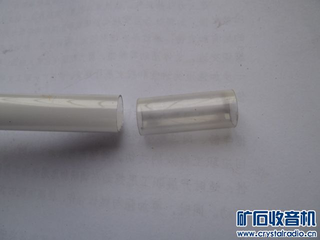

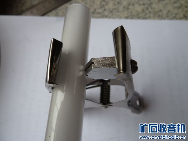

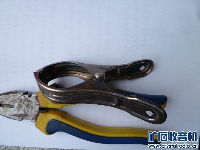

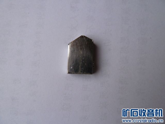

        想做一个活动矿石,需要切割10-20mm直径的玻璃管,利用手头闲置的东西做了一个小玩意,实际使用效果老好了。绕玻璃管转一圈,轻轻一掰,玻璃管就断开了,断口非常齐整。非常简单,大伙一看图就懂了。
        做完的活动矿石

发表于 2020-1-10 21:24:08 | 显示全部楼层
可以在那个黄腊管里藏一个2Ap9  哈哈
 楼主| 发表于 2020-1-10 21:27:41 | 显示全部楼层
ro0t 发表于 2020-1-10 21:24
可以在那个黄腊管里藏一个2Ap9  哈哈
这点子不错 。黄色的是绝缘管,包绕部分是触须与螺丝杆焊接的地方。

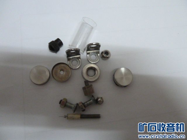

发表于 2020-1-11 16:33:59 | 显示全部楼层
漂亮,精致请问老师玻璃管两端的金属碗是怎么制作的。
 楼主| 发表于 2020-1-11 16:38:46 | 显示全部楼层
那是家具零件市场的螺钉装饰帽,根据玻璃管的粗细去选择,一块钱可以买4只螺钉和4只装饰帽。
发表于 2020-1-11 16:47:37 | 显示全部楼层
万分感谢 老师这是物尽其用。由于小时候在少年宫学习过装矿石机,用的就是这种活动矿石,非常想复制一个。谢谢老师指点!
 楼主| 发表于 2020-1-11 20:20:29 | 显示全部楼层
3Ax31c 发表于 2020-1-11 16:47
万分感谢 老师这是物尽其用。由于小时候在少年宫学习过装矿石机,用的就是这种活动矿石,非常 ...
这些东西应该固定在一小块较硬的绝缘板上,方便安装使用。我这次做的是受面板与盒盖之间的高度限制没有用那块小绝缘板而是直接固定在面板上了。
