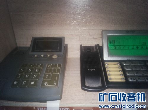

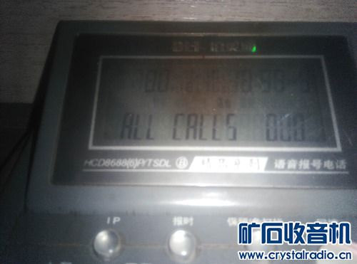

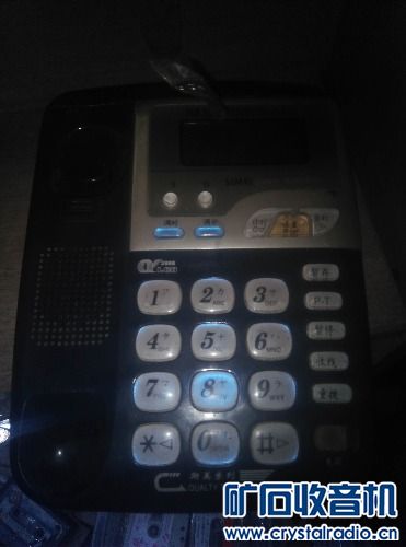

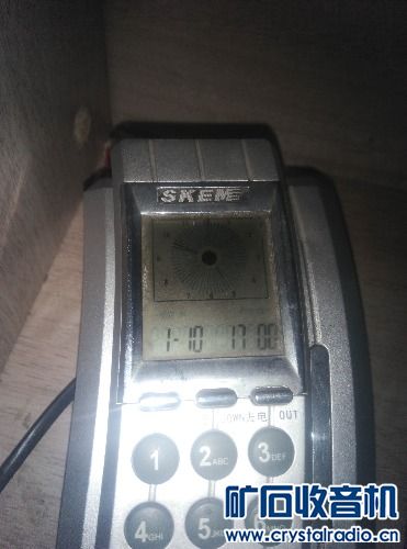

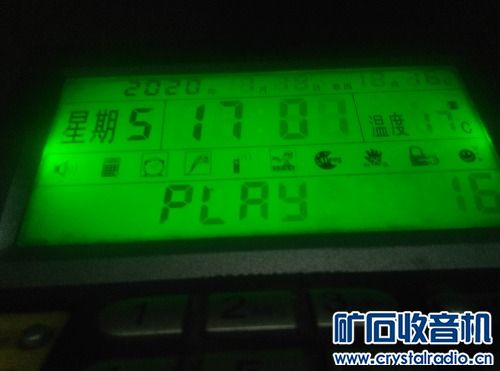

发表于 2020-1-10 17:09:26 来自手机 | 显示全部楼层 |阅读模式
这几个电话机 很老了 装电池能用 报时 报温度 那个屏幕较大的还能听一些简单的和弦音乐 铃声

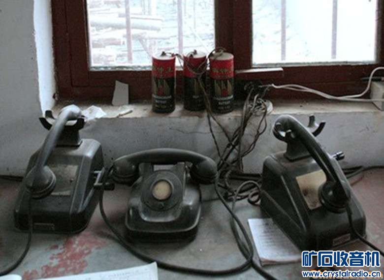

“老”电话机需要用大号甲电池。
大号甲电池估计年轻人没有见过。直径63mm*长度172mm。老式手摇电话还得用2节。

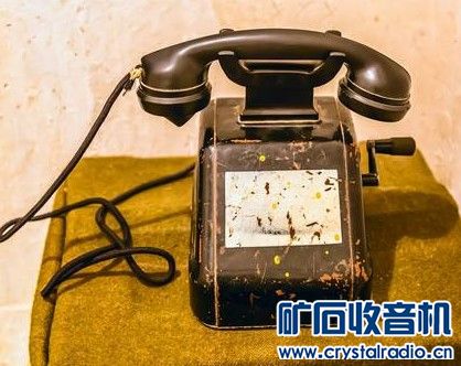

     老式电话机主要由送话器、受话器、手摇发电机、电铃、干电池等几部分构成。因为它带有磁石式手摇发电机,故而就叫做磁石电话机电话机。电话机的电池一般置于机外,用专用接线盒连接。
        老式电话机的振铃电压由手摇发电机产生(电话机内置了小小的磁石式手摇发电机),每次电话之前都要“摇一摇”,故而又叫做手摇电话机。 当顺时针以中等速度摇动摇柄,能送出70至90伏交流电压,引发对方铃响(全速摇动摇柄,可产生110伏至170伏交流电压)。
       老式手摇电话机,通话时所用的是3伏干电池,由两节直径约60多毫米,高约160多毫米的大电池(叫做甲电池)串联而成。工作原理是——将送话器受话器串联在电池回路中,对着送话器(碳晶话筒)讲话---引起话筒内阻变化---回路电流变化---也就是通过受话器(耳机)的电流变化---故受话器(耳机)发声。
磁石电话机
窗台上是配套的干电池(一般情况使用2节即可)

发表于 2020-1-11 00:10:36 | 显示全部楼层
有液晶屏能显示时间、温度、日历的俺也用过,就是时间长了容易缺划。
 楼主| 发表于 2020-1-11 09:58:19 | 显示全部楼层
我的这几个显示正常 没有缺划
发表于 2020-1-11 11:26:14 来自手机 | 显示全部楼层
15142895016J 发表于 2020-1-11 09:58
我的这几个显示正常 没有缺划
没有缺划证明这几个电话机还不太老!!!
