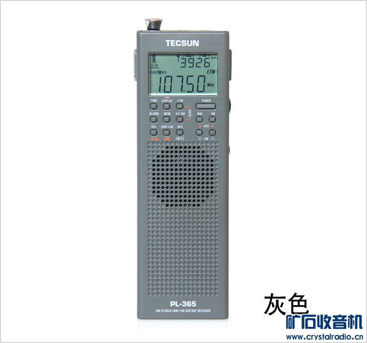

发表于 2020-1-9 21:54:46 | 显示全部楼层
这个不错,体积小、功能多、性能也很好。实在收不到什么听放着也很省地方。[attachimg]12765794

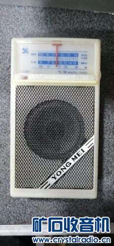

发表于 2020-1-9 21:58:28 | 显示全部楼层
