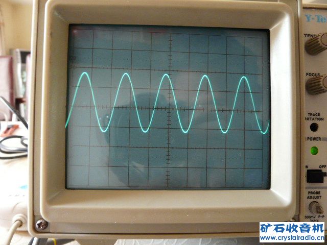

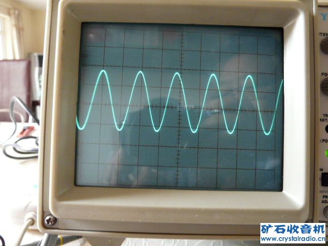

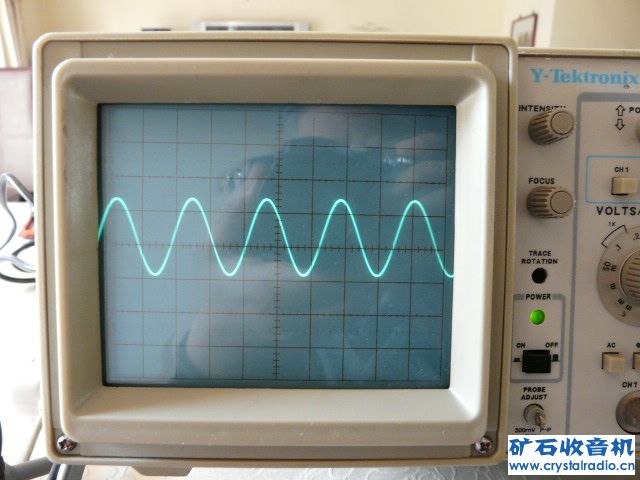

近来添置几样仪器,于是把自制的胆缓冲级测试了一下,电路很简单,没有加音量控制。
变压器利用拆机万利达N28VCD的,次级8.5V整流经7806稳压供6N3灯丝,其余各绕组串接约70V,桥式整流后Vbb98V,输入电容改为0.2微法,栅极电阻470K,阴极电阻改为20K。扼流圈利用坡镆合金600:600的音频变压器,另一边是八脚管座,准备实验6SN7、6N8P等管。底盘采用铝塑板,便于业余加工,边框是旧录音机音箱改制的,前板是铝合金。 P1020255.JPG P1020256.JPG P1020252.JPG
函数信号发生器,正弦波失真度0.4%。
实测结果:输入1KHz1V正弦波,输出0.92V,放大系数0.92,失真度<0.4%, P1020254.JPG 放大器失真度近乎为0。

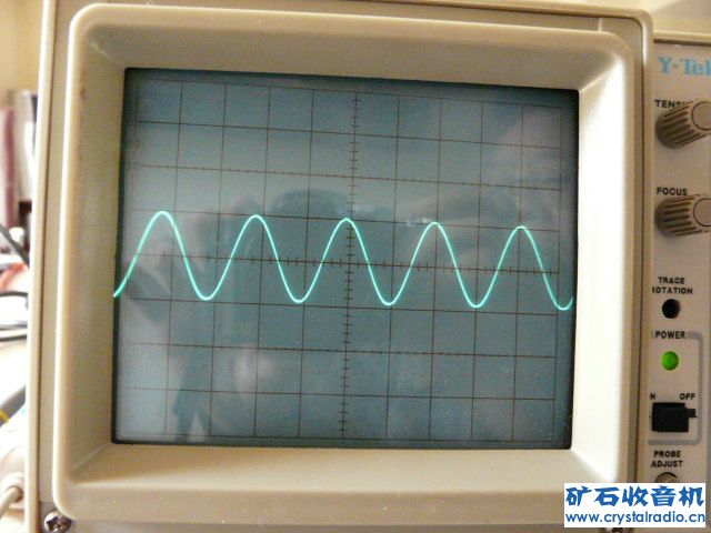

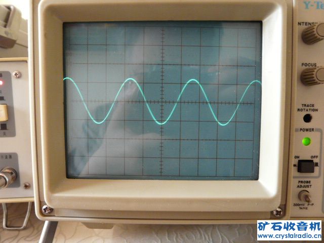

下面是不同频率的波形:
10KHz[localimg=400,300][/localimg] P1020204.JPG P1020208.JPG [localimg=400,300]24[/localimg] P1020258.JPG P1020259.JPG

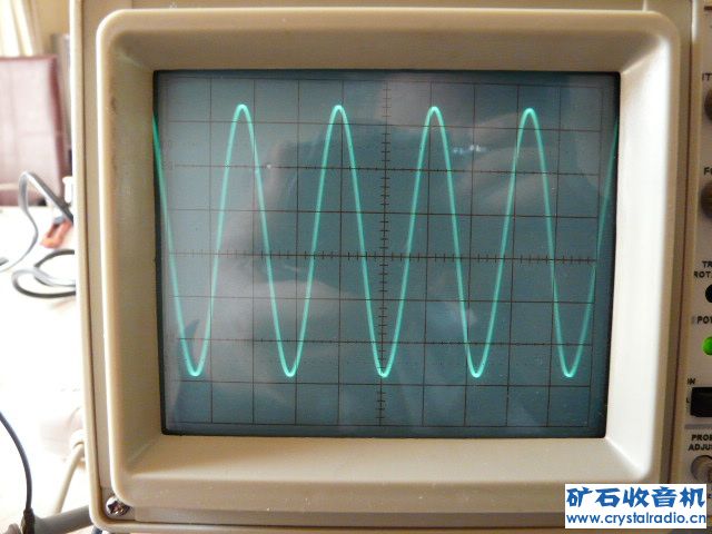

该缓冲器制作帖N年前在某坛发表后,有网友对其缓冲能力提出质疑,因此特意输入2.5V和5V信号,下面分别是输入信号2.5V和5V时的波形,可以看到没有任何削顶失真,足以证明其缓冲性能是不容质疑的: P1020209.JPG
信号输入5V时的波形: P1020207.JPG

胆缓冲的跟随特性的确是不容置疑的,当然,如果能够看看方波时的特性就更好了。
个人觉得坡莫合金作扼流圈似乎有点儿不合适,很容易产生磁饱和。
 楼主| 发表于 2011-4-26 17:26:59 | 显示全部楼层
回复 3# 1a5gt 的帖子
方波特性也是“惨不忍睹”, 。用坡莫合金变压器当扼流圈纯属废物利用,因为只有一个,反正电流只有4mA。

 楼主| 发表于 2011-4-29 18:29:00 | 显示全部楼层
回复 10# 小鱼儿NN 的帖子
输入电压1V,输出电压0.92V,增益为0.92。有倍压整流后再测试的计划,同时打算变化输出端负载电阻、电容等进行测试。
顺便补正一下:前几天重新测试了信号发生器1KHz正弦波的失真度Sxh为0.32%(原来测试数据为0.4%,因为第一次使用,忘了调小输入电压了,后来检查照片发现超压指示灯亮了),被测机器输出端失真度Ss为0.34%,本机实际失真度=√Ssc2(平方)-Sxh2/(1+Sxh2)=0.104%。
