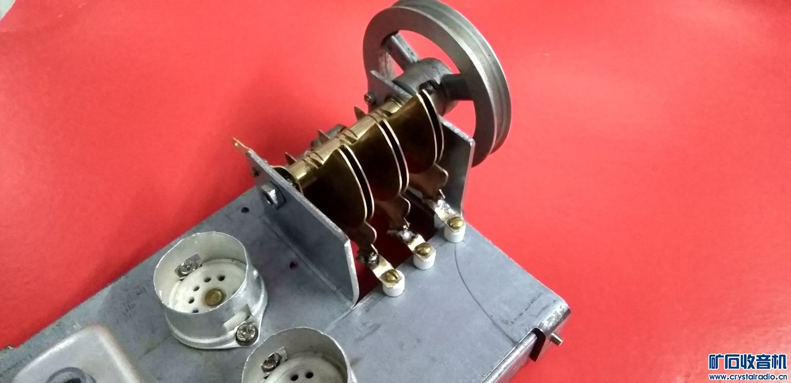

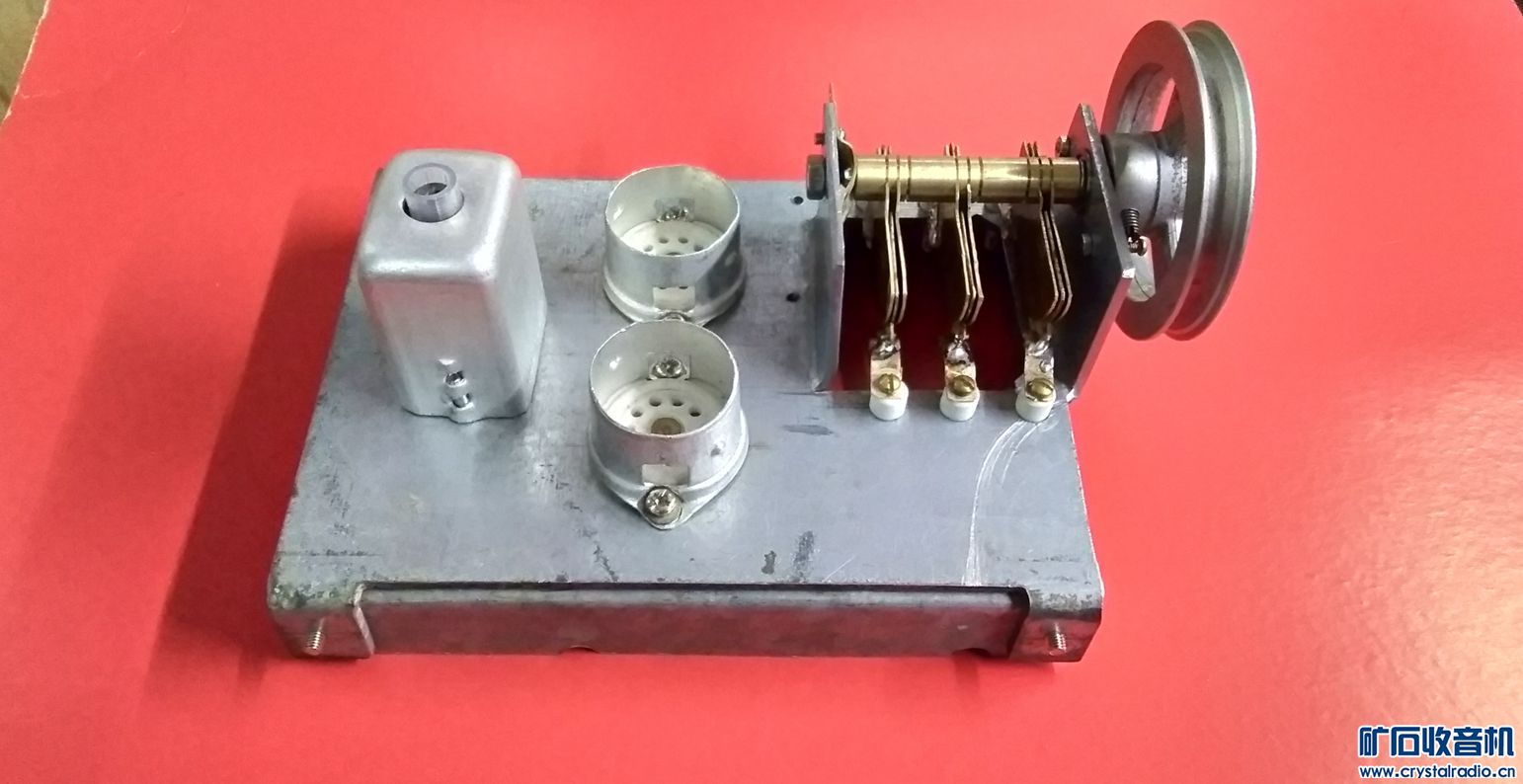

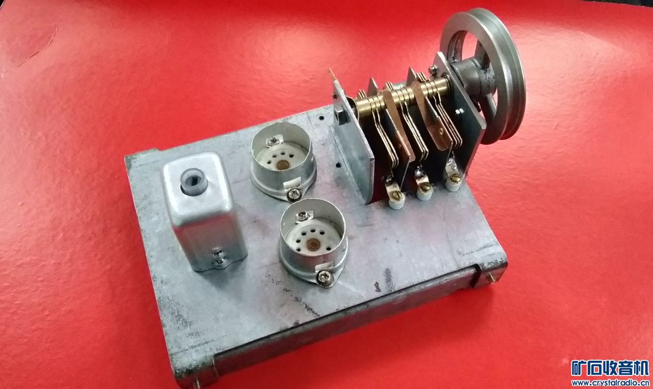

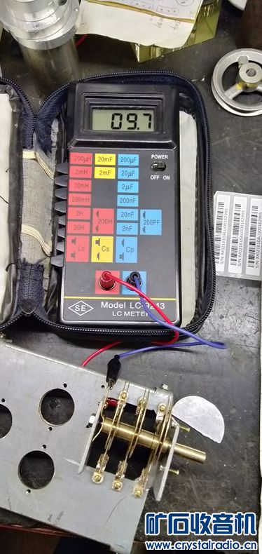

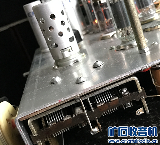

把三连可变电容连体到 高频头底座上、不知是不是个好布局,有待检测。
加了屏蔽隔立板
最大容量
最小容量

 楼主| 发表于 2020-1-9 15:43:29 | 显示全部楼层
桃花园 发表于 2020-1-9 15:38
屏蔽部分跟底座是螺丝拧紧的还是铆钉铆上的?
屏蔽部分跟底座是螺丝拧紧的,和主轴接触的铜弹片是铆钉铆上的

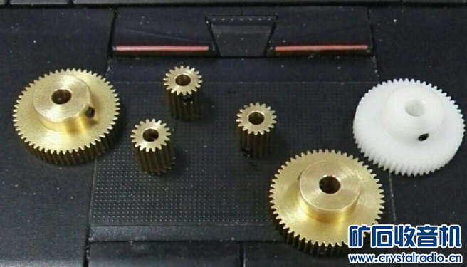

发表于 2020-1-9 16:15:22 | 显示全部楼层
怎么与我的想法一样?
发表于 2020-1-9 16:20:16 | 显示全部楼层
只不过我还想带减速。。。18/54,减速三倍,齿轮都买了。 2.png
发表于 2020-1-9 16:36:28 | 显示全部楼层
空联与机壳一体,缺少了减震环节,不知道会不会有影响?
应该不会吧. 高频头固定在整个机座上为一体了,我就是这么做的.

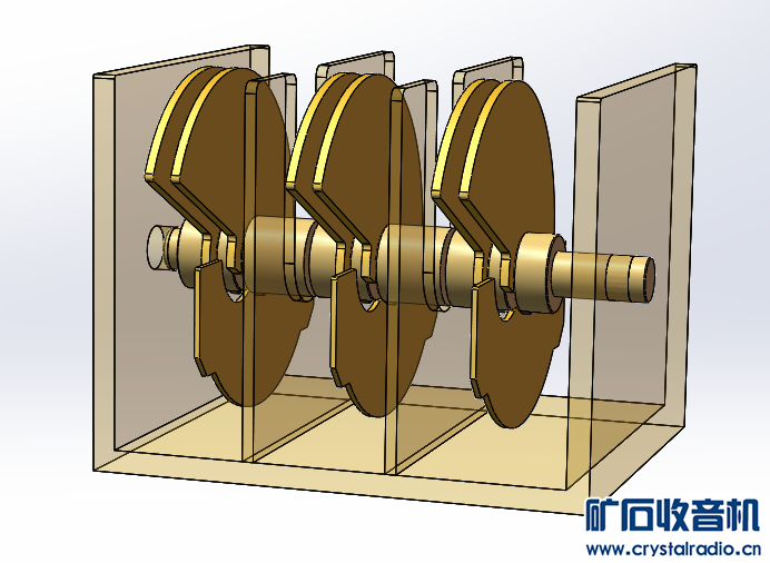

alxc00 发表于 2020-1-10 10:33
三联做的漂亮,以后再做调频接收机可以一律增加调谐高放。要是三联能自成一体就更好了。
三联能自成一体、你的想法结构是怎样的?
 楼主| 发表于 2020-1-10 12:17:44 | 显示全部楼层
的确。连成一体就是消除震的环节。如果还不够可把整个高频头按装防震圈。
