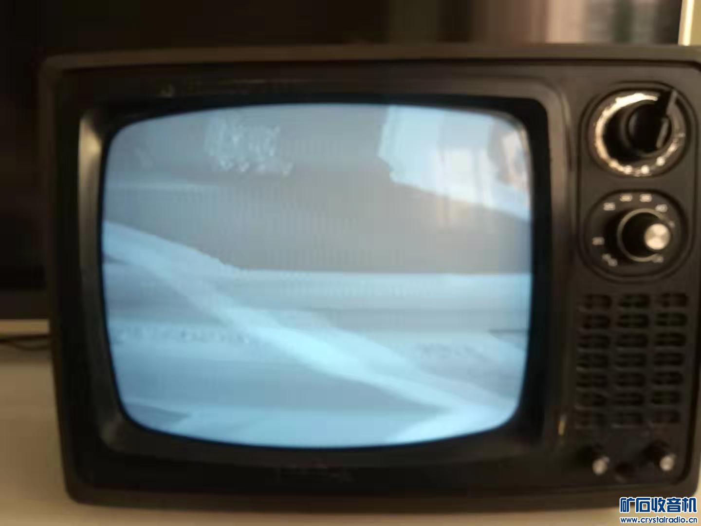

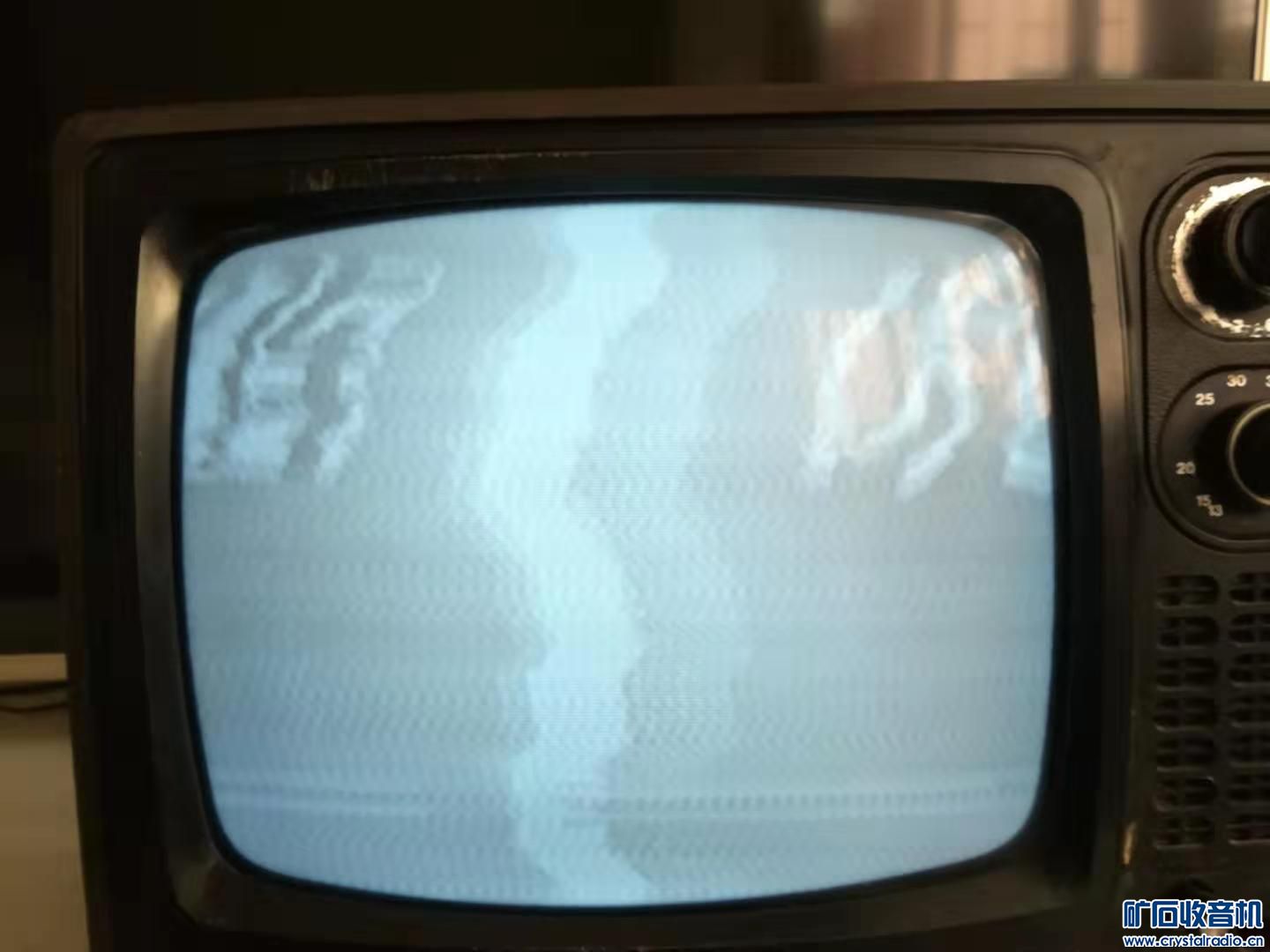

垂直不翻滚,左右拉扯,走动,请教这叫行不同步吗?请教跟那些电路元件有关,谢谢

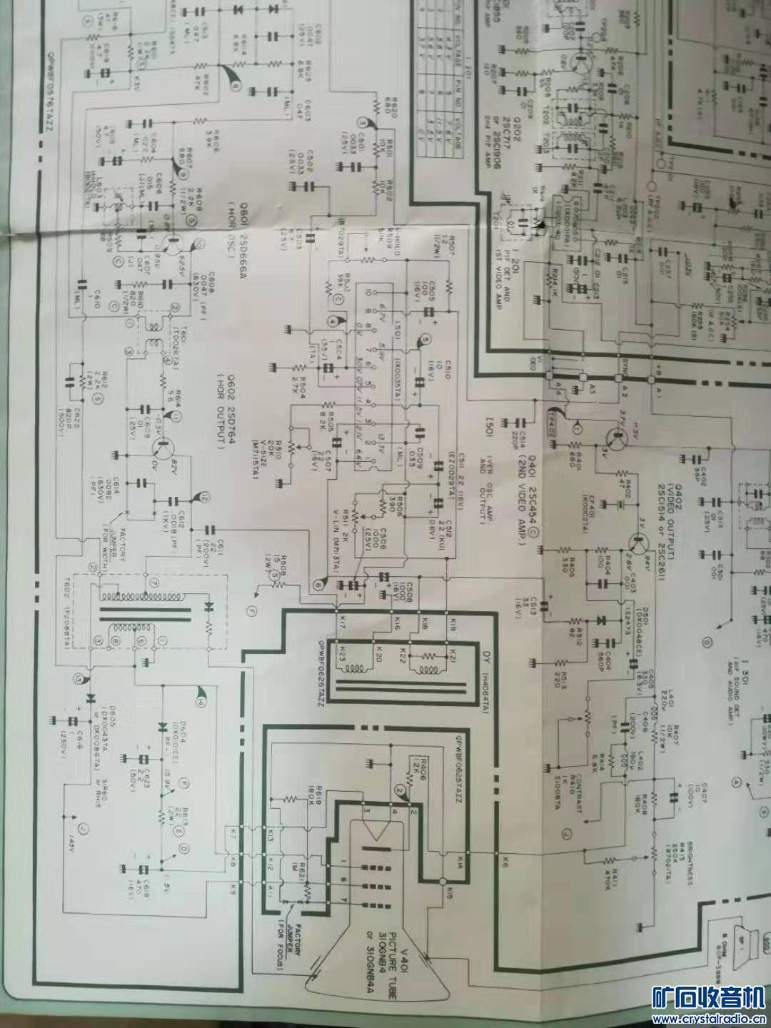

你这快图纸正好没有那个坏了的原件
发表于 2020-1-9 11:35:18 | 显示全部楼层
这是行场都不同步,查一下同步分离电路相关元件
发表于 2020-1-9 11:36:17 | 显示全部楼层
不能再把左边那块拍上来吗?

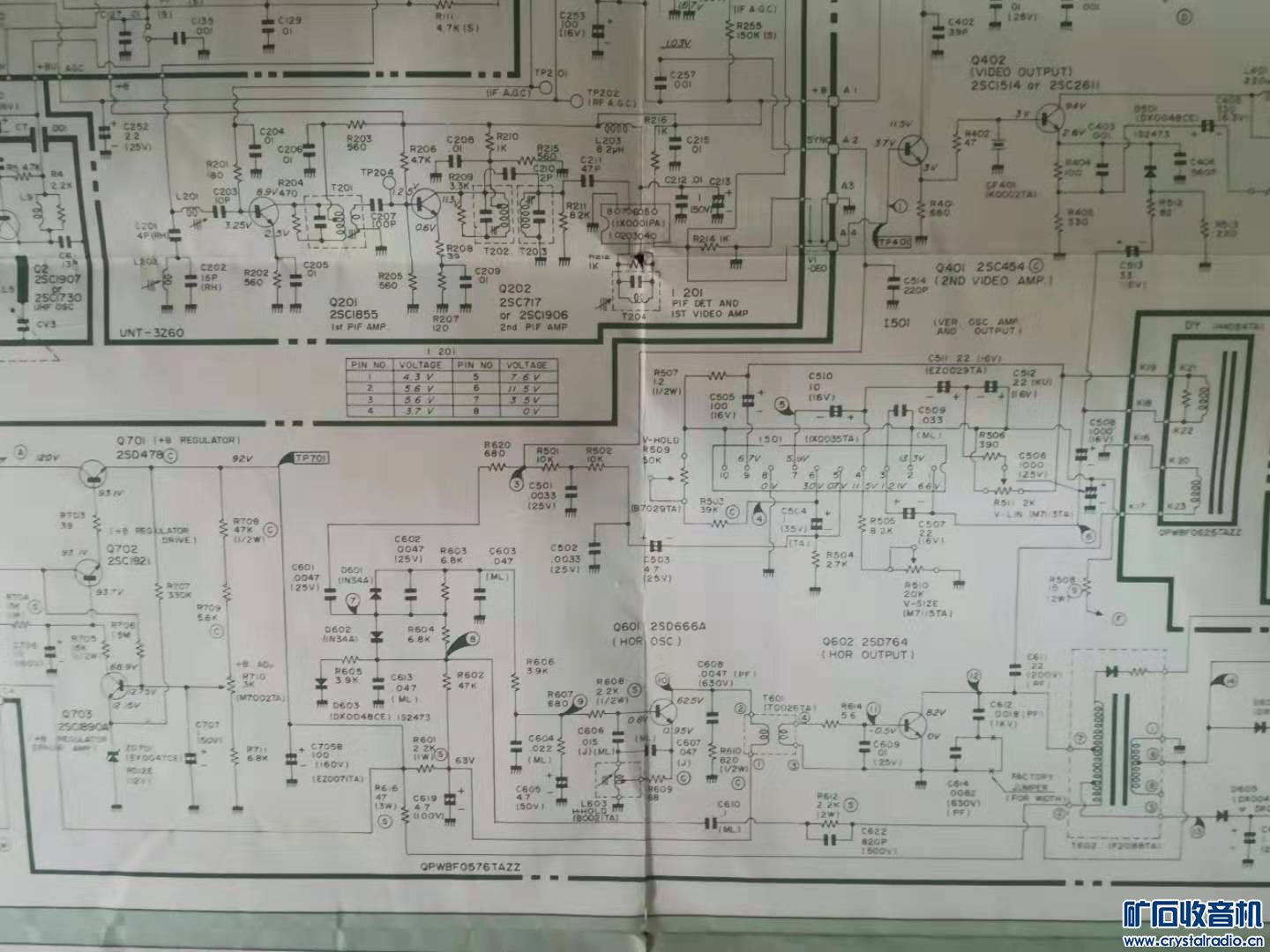

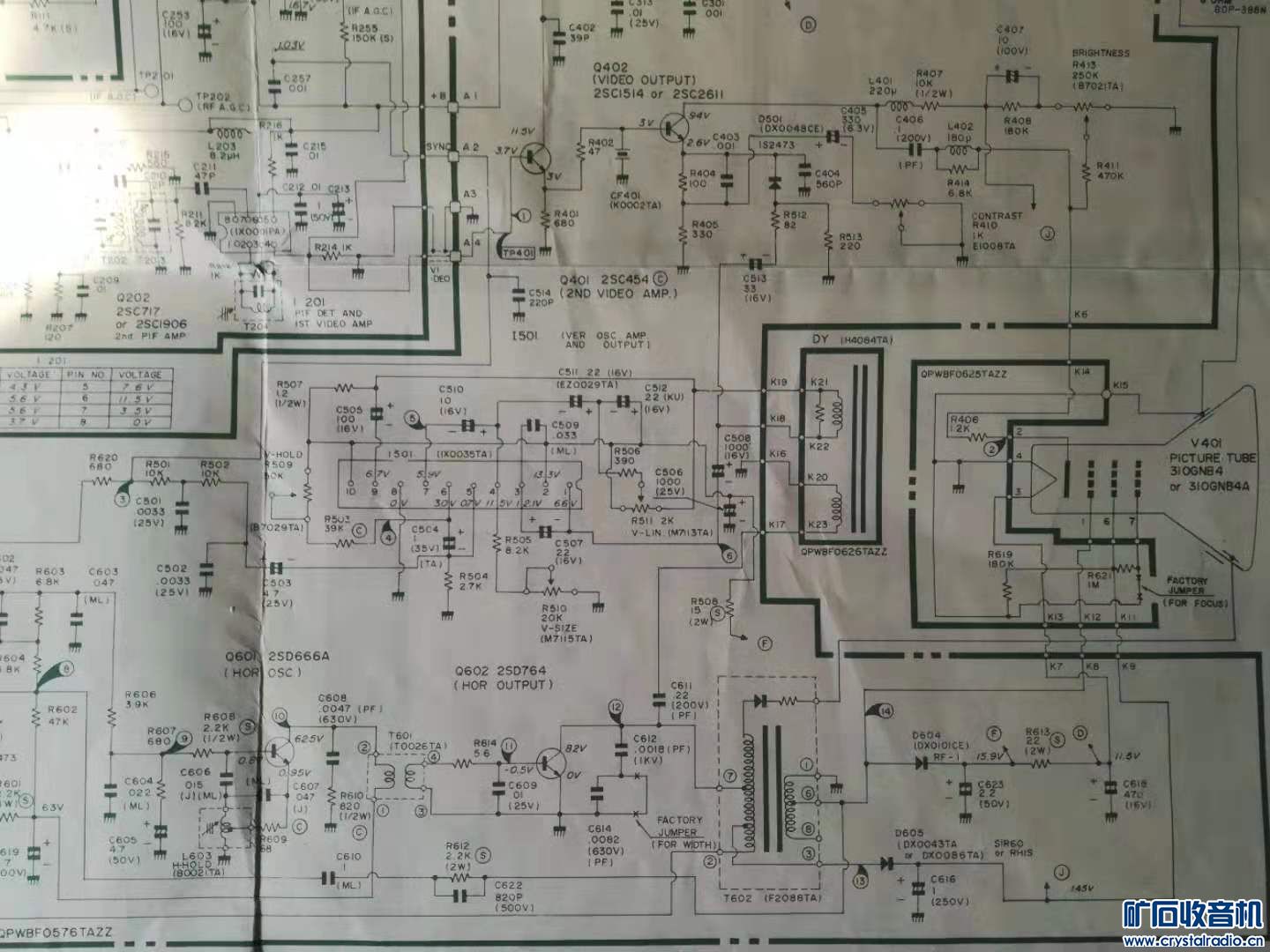

 楼主| 发表于 2020-1-9 11:53:53 | 显示全部楼层
请看,谢谢

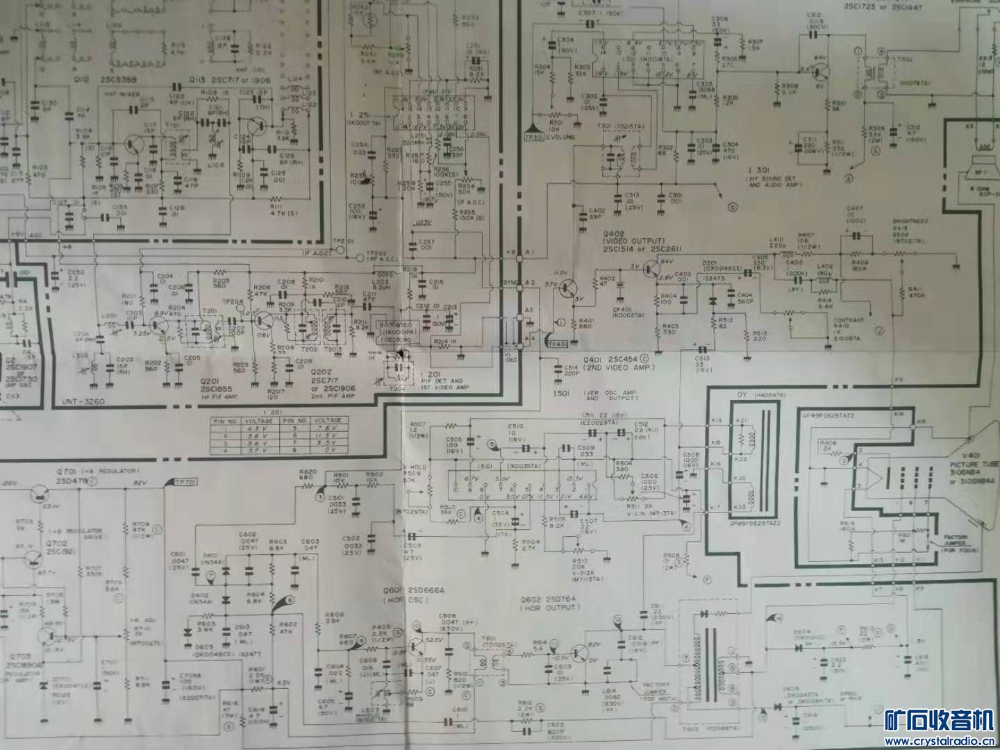

 楼主| 发表于 2020-1-9 11:57:36 | 显示全部楼层
请指教,再拍左边的给大家看看
发表于 2020-1-9 13:36:10 | 显示全部楼层
如果是行同步范围特别窄,也就是说稍微一碰行同步调谐杆图像曲扭变形或者变成横条,此时就要重点查R612至C610的行输出绕组至行同步震荡电路的反馈线路以及在路元器件是否正常。
发表于 2020-1-9 22:28:01 | 显示全部楼层
 楼主| 发表于 2020-1-10 11:19:06 | 显示全部楼层
按以上各位师傅说的做了,换了电位器,检查了一部分线路元件,还是一样,电位器换了后调节都起作用,但是就是不出人,有点不服气,哈哈,再请大家指教,谢谢
发表于 2020-1-10 15:01:30 | 显示全部楼层
可能是AFC电路的故障,可以先查行变压器反馈的的AFC信号有没有反馈到AFC电路,有的话是AFC电路问题,否则是高压变压器那里问题。
 楼主| 发表于 2020-1-10 19:26:22 | 显示全部楼层
发现一个情况,我是用射频转换器给电视信号的,在关闭射频转换器的那一刻图像稳定清晰地出现,不到一秒,多次开关射频转换器都能看到这不到一秒的清晰图像
