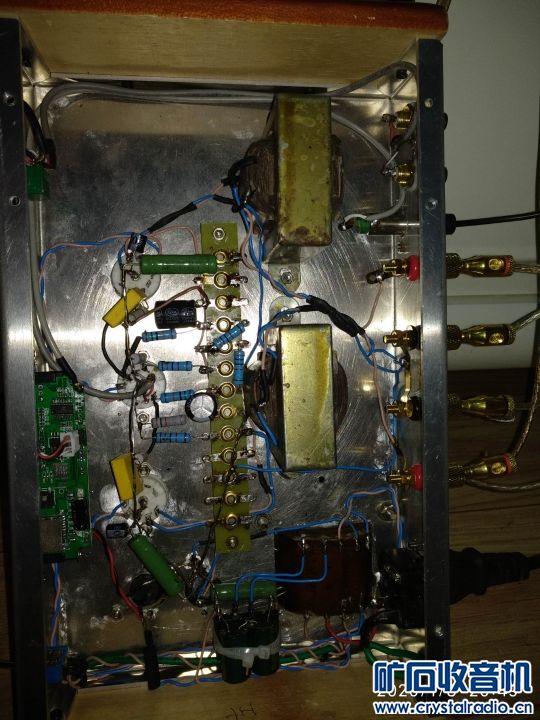

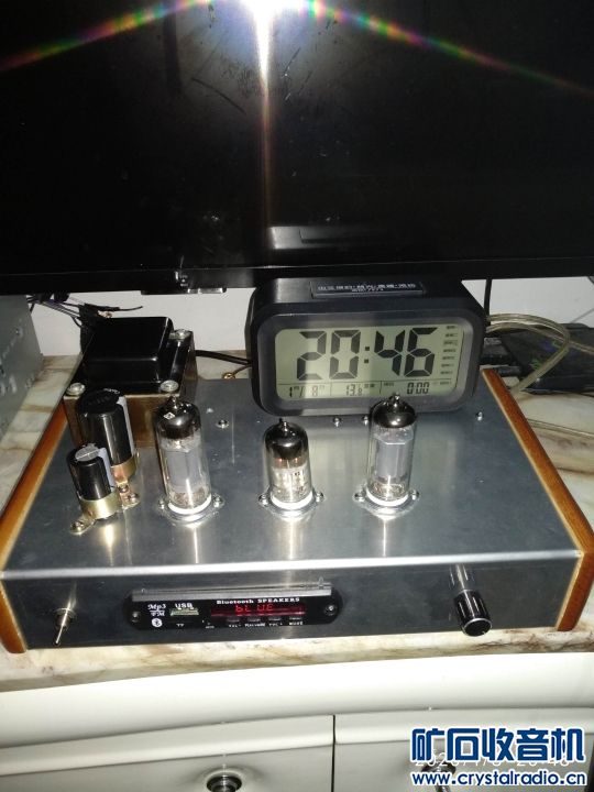

去年,有一天逛闲鱼,看到老红灯711-2,当时仿佛又回到了孩童时代。小时家里就有一台,和中华206伴我成长。后来收音机坏了扔了。遂决定淘个,到手换了管,声音还行。送到老父亲那儿,母亲从床底把唱机抬出来,保存的挺好。接线插电开机,两个老人很高兴,……先上图,牛是闲鱼淘的,电路图也是,请坛里老师指点指点, IMG_20200108_204133-1578487442931.jpg IMG_20200108_204720-1578487989255.jpg IMG_20200108_204823-1578487952040.jpg IMG_20200108_204932-1578487926868.jpg

关键的东西不能省,输出牛太小不会有好的低频响应。

电子管以前我攒了很多,自绕过多次输出牛,也买了两回成品牛,可总是找不到最初的感觉,决定再折腾一下积累经验!
 楼主| 发表于 2020-1-8 21:43:40 | 显示全部楼层
对于电子管,我也是盲人摸象。但我有热情!从小我就喜欢动手,手工自认马马虎虎,现在的工作白天又有许多时间,所以让我乐在其中!之前装了拆,拆了装,机箱开孔也是自已动手。有电容的地方之前是6Z4x2。又因电源牛小,只能改成这样了。没装阻流圈,底燥也很小,输出太丑,藏肚里。空出的地方打算装个前级调音之类。

第一级滤波电容直接用一个22U/450V就行,没必要两只串联。

 楼主| 发表于 2020-1-8 22:08:08 | 显示全部楼层
院长.您好,之前在装您的图(6G2P+6P6P)时用桥整流,开机电压太高,电容炸了。这不改成这样,

发表于 2020-1-8 22:23:18 | 显示全部楼层
不错,牛放肚子里台面显得整洁。

 楼主| 发表于 2020-1-11 00:01:30 | 显示全部楼层
谢谢关注,输出牛是用老收音机的,推双6.5+5+3高87公分的三分频时低音还行,高音差点,音箱杂牌。以后谁备升级一下喇叭。
发表于 2020-1-13 11:22:46 | 显示全部楼层
我也在仿做6N2+6P14,还在一半的状态,一直没空完工。主要考虑要不要加mp3和蓝牙模块,有人说这种模块音质不好,加了反面影响胆机的音质。不知道楼主怎么看?
