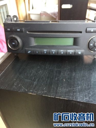

求热心坛友告诉这台车机的接线定义
发表于 2020-1-8 17:14:44 来自手机 | 显示全部楼层 |阅读模式
求接线定义。

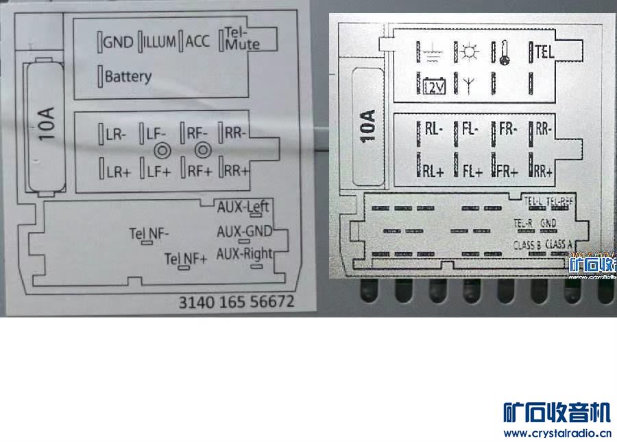

背壳上有图解吧。

背壳上有图解吧。
谢谢🙏谢谢
