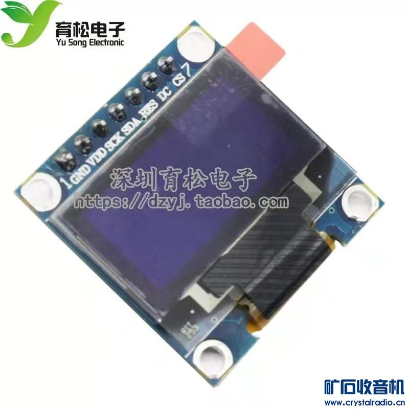

经过几天的努力,终于把这几个液晶屏的51单片机驱动程序找全了,特地来分享给大家,现在网上的资料真是太难找了,网络越来越封闭了,技术资料都是抄来抄去的
OLED 0.69寸12864液晶屏(IIC和SPI接口)、5110液晶屏、1602液晶屏。
12864 OLED SPI 程序:

#include<reg52.h>
#include<intrins.h>
#define  u8 unsigned char
#define  u32 unsigned int
#define OLED_CMD  0        //写命令
#define OLED_DATA 1        //写数据
#define OLED_MODE 0
#define OLED_CS_Clr()  OLED_CS=0
#define OLED_CS_Set()  OLED_CS=1
#define OLED_RST_Clr() OLED_RST=0
#define OLED_RST_Set() OLED_RST=1
#define OLED_DC_Clr() OLED_DC=0
#define OLED_DC_Set() OLED_DC=1
#define OLED_SCLK_Clr() OLED_SCL=0
#define OLED_SCLK_Set() OLED_SCL=1
#define OLED_SDIN_Clr() OLED_SDIN=0
#define OLED_SDIN_Set() OLED_SDIN=1;
#define SIZE 16
#define XLevelL                0x02
#define XLevelH                0x10
#define Max_Column        128
#define Max_Row                64
#define        Brightness        0xFF
#define X_WIDTH         128
#define Y_WIDTH         64
sbit OLED_CS=P0^4; //片选
sbit OLED_RST =P0^2;//复位
sbit OLED_DC =P0^3;//数据/命令控制
sbit OLED_SCL=P0^0;//时钟 D0(SCLK?
sbit OLED_SDIN=P0^1;//D1(MOSI) 数据

发表于 2020-1-8 15:02:43 | 显示全部楼层
楼主注意几个问题,
1、主控,这个驱动能不能用取决于你的屏的主控
2、默认值,很多主控具有上电或重启后的默认值,比如很多小 OLED 主控是 SSD1306、1309,它手册写了那些是默认值,如果是默认值的你不需要重复发送这些配置指令去初始化它。
此外,最好拿到屏幕制造商的说明,看看哪些项目应该配置为非默认值。比如从左往右还是从右往左、从上往下还是从下往上写,其实和你的屏幕安装方式有关,你要倒过来 180 度安装屏幕,写顺序就要反过来,否则就可以用默认值不需要配置。
 楼主| 发表于 2020-1-8 16:08:06 来自手机 | 显示全部楼层
washu 发表于 2020-1-8 15:02
楼主注意几个问题,
谢谢你了,没有注意到这些问题

        OLED_WR_Byte(0x80,0);//--set divide ratio, Set Clock as 100 Frames/Sec
        OLED_WR_Byte(0xD9,0);//--set pre-charge period
        OLED_WR_Byte(0xF1,0);//Set Pre-Charge as 15 Clocks & Discharge as 1 Clock
        OLED_WR_Byte(0xDA,0);//--set com pins hardware configuration
        OLED_WR_Byte(0x12,0);
        OLED_WR_Byte(0xDB,0);//--set vcomh
        OLED_WR_Byte(0x40,0);//Set VCOM Deselect Level
        OLED_WR_Byte(0x20,0);//-Set Page Addressing Mode (0x00/0x01/0x02)
        OLED_WR_Byte(0x02,0);//
        OLED_WR_Byte(0x8D,0);//--set Charge Pump enable/disable
        OLED_WR_Byte(0x14,0);//--set(0x10) disable
        OLED_WR_Byte(0xA4,0);// Disable Entire Display On (0xa4/0xa5)
        OLED_WR_Byte(0xA6,0);// Disable Inverse Display On (0xa6/a7)
        OLED_WR_Byte(0xAF,0);//--turn on oled panel
        OLED_WR_Byte(0xAF,0); /*display ON*/
        OLED_Clear();
        OLED_Set_Pos(0,0);
void oled()
        OLED_ShowCHinese(0,3,0);//电
        OLED_ShowCHinese(18,3,1);//机
        OLED_ShowCHinese(36,3,2);//状
        OLED_ShowCHinese(54,3,3);//态
        OLED_ShowCHinese(72,3,4);//:
        OLED_ShowCHinese(90,3,5);//正
        OLED_ShowCHinese(108,3,6);//转
void oled1()
        OLED_ShowCHinese(90,3,7);//反
void main()
  OLED_Init();          //初始化液晶屏
  while(1)
  OLED_Clear();
  oled();
  delay_ms(50);
  OLED_Clear();
  oled1();
  delay_ms(50);
