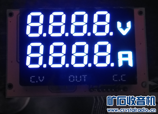

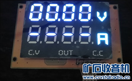

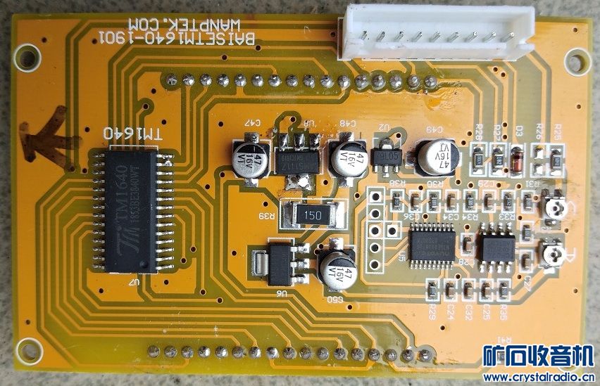

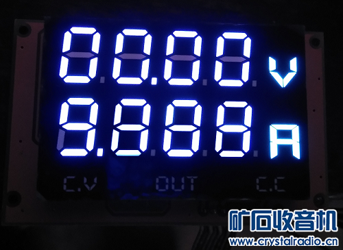

在器材交换区买了6块(商家送了一块)}数字表头,只有两块是完好的,检查电路都没问题。本人对单片机不会,无从修了,有懂单片机的高手请支招。单片机是N76E003A120,运放是OP7C,数字显示是TM1640.
补充内容 (2020-1-9 13:43):
我调换了数显集成块故障依旧(全不显示的两个板子)。
补充内容 (2020-1-9 21:03):
通过对换数显块子,两个不显示的板子修好了,现在只有缺字段的和全显示8的两个板子换了数显块子还依旧。说明是板子上的问题。

是这样的。
坏的板子在调整测量的电压时,显示的led没任何变化,那么就不一定是tm1640的事了
发表于 2020-1-8 20:00:49 来自手机 | 显示全部楼层
在焊上 tm1640前,再測试一下坏版子,以確保 led正常

没看到检流电阻,楼主怎么测的电流

我试试吧,1.电流/电压变动时,显示改变吗?
发表于 2020-1-8 19:12:30 来自手机 | 显示全部楼层
坏的每次上电,都是相同显示?
发表于 2020-1-8 19:13:23 来自手机 | 显示全部楼层
所有集成块的电源都正常?
发表于 2020-1-8 19:13:45 来自手机 | 显示全部楼层
你有示波器吗?

EEV1234 发表于 2020-1-8 19:13
你有示波器吗?
有示波器,用示波器怎么测量,怎么修理。测量哪里。

Tm1640就是7,8腳连接至微处理器
所有集成块的电源都正常?
电源都正常,3.3V和5V 都供上着呢

EEV1234 发表于 2020-1-8 19:12
坏的每次上电,都是相同显示?
我试着开机几次,情况一样。

EEV1234 发表于 2020-1-8 19:18
Tm1640就是7,8腳连接至微处理器
是测量7脚和8脚的波形吗。
发表于 2020-1-8 19:20:23 来自手机 | 显示全部楼层
电流/电压变动时,显示改变吗?
