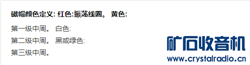

俺最近拆了不少老收音机,发现FM签频中周都是粉色的,AM第一中频都是黄色的,请教一下,色彩方面有定义吗?

上海TTF系中周。第一中周白,第二中周红,第三中周绿,中波振荡黑。
北京T10A系中周。第一中周黄,第二中周白,第三中周黑。中波振荡红,短波振荡蓝。以上与美国日本产品相同。美国日本产品,双调谐中周蓝和粉红。鉴频中周粉红。
中周色标为了便于修理和调试,有约定俗成的规则。不是自己喜欢什么颜色就能乱涂的。有些人自制收音机乱涂一气,还得意洋洋说,是为了美观整齐对称,看了非常可笑。

参考一下 中周汇编资料.pdf (197.16 KB, 下载次数: 942)
