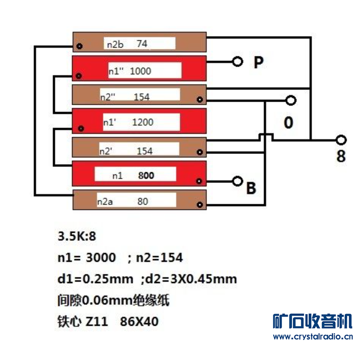

海河版主介绍自制输出牛贴里这张图,是不是按图示的顺序绕7组,每一组1层,一共7层,然后初级和次级分别对应连起来?如果每一组一层,是从铁芯的一个方向开始,还是绕在中间,或者随便放?
发表于 2020-1-8 09:44:51 | 显示全部楼层
从内向外,逐层绕。
 楼主| 发表于 2020-1-8 10:45:36 | 显示全部楼层
jmpzd 发表于 2020-1-8 09:44
从内向外,逐层绕。
意思是分7层?每一层需用金属屏蔽层隔开吗?

谢谢,我找来看看
发表于 2020-1-8 13:10:26 | 显示全部楼层
输出牛不要加金属屏蔽层。

我也不明白,假设初次级都是从内向外,一个方向绕线,初级最内圈是b+,那么次级最内圈是0吗?
发表于 2020-1-8 17:27:24 | 显示全部楼层
同一个方向绕,只能从里绕到外,没见到谁能先绕外面的。
按图上的次序,一层层开绕,比如先绕次级n2a绕组80匝,加绝缘纸,再绕n1初级线圈800匝,上绝缘纸;绕次级n2'号绕组80匝............

发表于 2020-1-8 22:47:45 | 显示全部楼层
+B在最外面。次级可视作为0欧端。
发表于 2020-1-9 00:56:47 来自手机 | 显示全部楼层
这图是次级在外面的,两并两串,4夹3.另外还得分清头尾接线,绕制方向,层间绝缘,抽头等,图看不懂绕更复杂,还得烘干绝缘,推挽,单端插片都不同,你最基本的图没看懂就想绕,线平方,窗口面积计算,不做足功课不要急着动手
发表于 2020-1-9 08:12:31 | 显示全部楼层
jmpzd 发表于 2020-1-8 22:47
+B在最外面。次级可视作为0欧端。
+B在最外面。次级最外圈是0欧端吗?
发表于 2020-1-9 08:35:27 | 显示全部楼层
liushunxian 发表于 2020-1-9 08:12
+B在最外面。次级最外圈是0欧端吗?
海版的0欧在起点。+B也在起点
