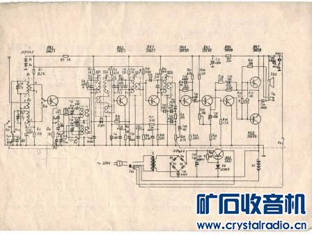

这是7788买的资料。
发表于 2020-1-8 10:35:20 | 显示全部楼层
图片太小了!看不清楚!
 楼主| 发表于 2020-1-8 11:00:56 | 显示全部楼层
大的传不上来,想要给我邮箱号。

朋友,还有双环802的电路资料吗,能发我一份吗,正好需要修复资料,谢谢了,邮箱 lalabear@126.com

你好!给我发一份谢谢!邮箱:420653042@qq.com
