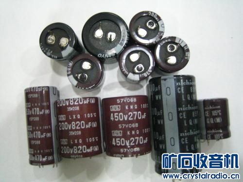

发表于 2020-1-7 21:17:18 | 显示全部楼层 |阅读模式
最近我买了几只胆机用的电源滤波电容。有正常外形的短粗电解电容。还有几只细长的电解电容。我来回倒腾更换试听胆机,听不出来有啥区别。这种细长的电解电容,有啥特点?在胆机中,用那种电解电容好呢?谢谢!!

发表于 2020-1-7 22:00:30 | 显示全部楼层
细长的卷绕电感效应小一些。在相同耐压和容量下可以比粗短的工作频率高一些。在PC主板中常见到它的身影。

发表于 2020-1-8 14:08:01 | 显示全部楼层
卷绕 等效电感的问题, 高频低内阻的电解电容多为瘦长,肥短的大多高频内阻偏大,  但是肥短的现在也有通过极板多点引出方式降低内阻但是这样类型的电容价格比较贵,

卷绕 等效电感的问题, 高频低内阻的电解电容多为瘦长,肥短的大多高频内阻偏大,  但是肥短的现在也有通过 ...
理论上卷绕后两个极板电感作用相互抵消

发表于 2020-1-11 14:04:40 | 显示全部楼层
个人观点:细长、粗短,只是外观形状的区别,做过N台胆机,无一例外置电容,放在底盘下面,以长瘦形状为个人喜好,粗胖型的要使用电容卡,细长型合适的地方,AB胶直接黏横在底板上,可省去底板打孔影响美观
