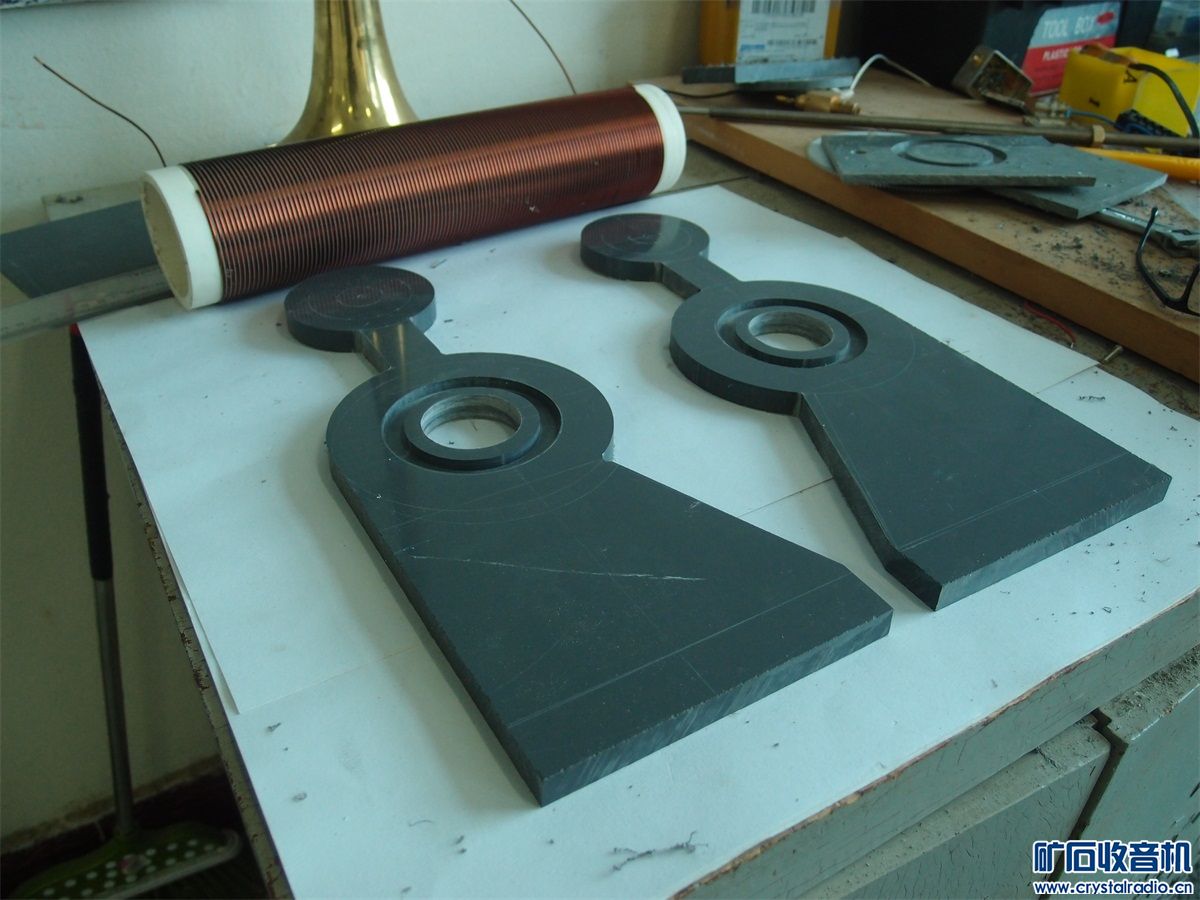

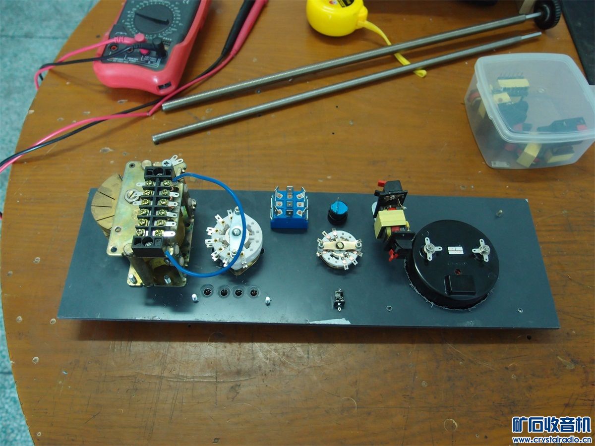

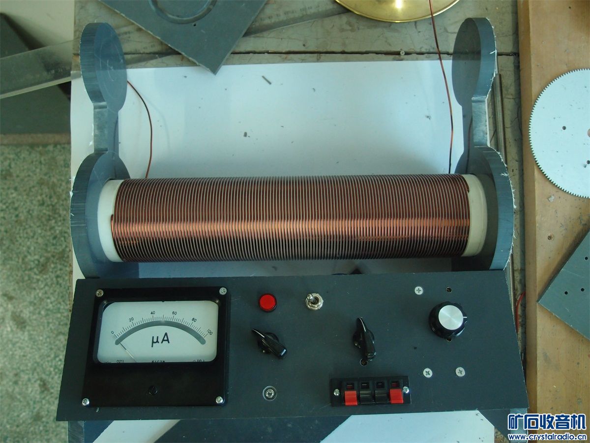

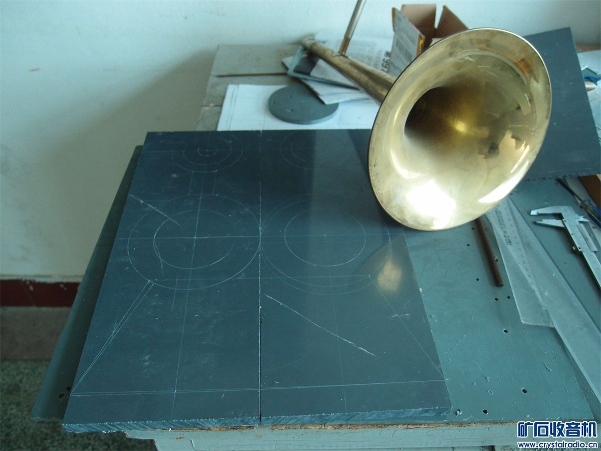

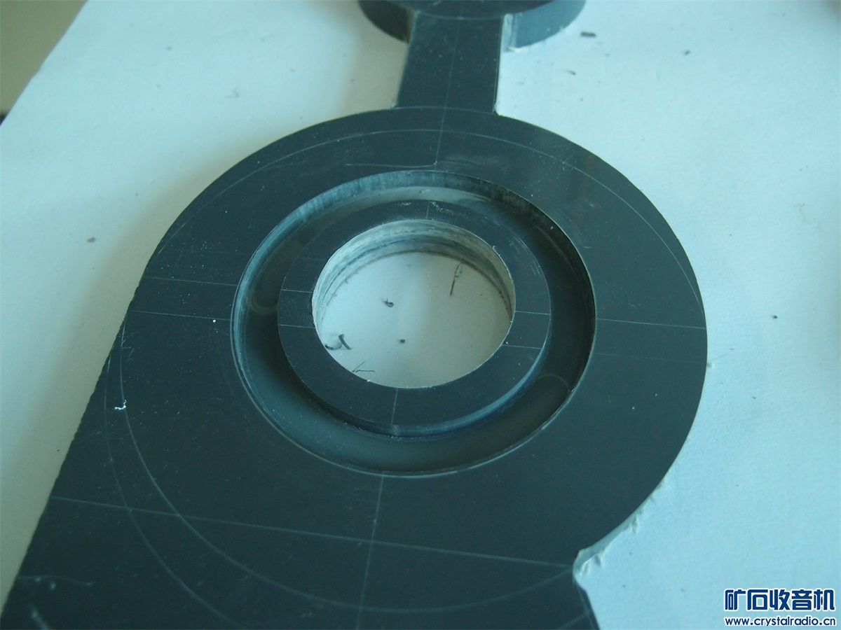

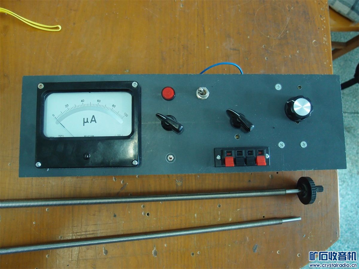

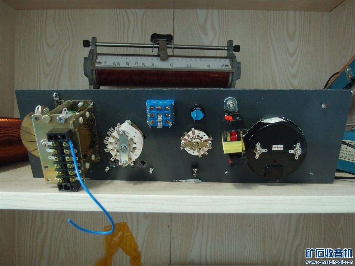

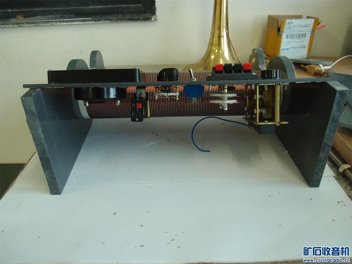

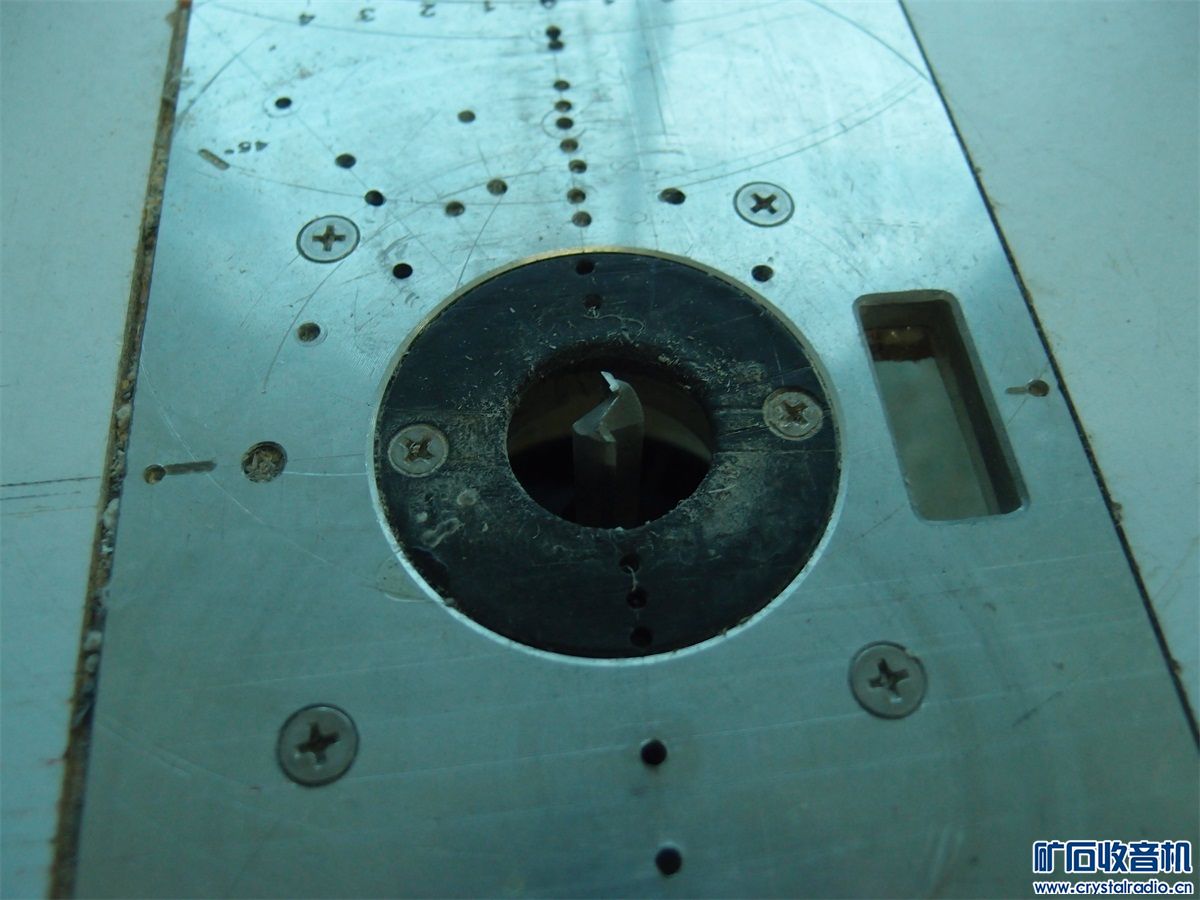

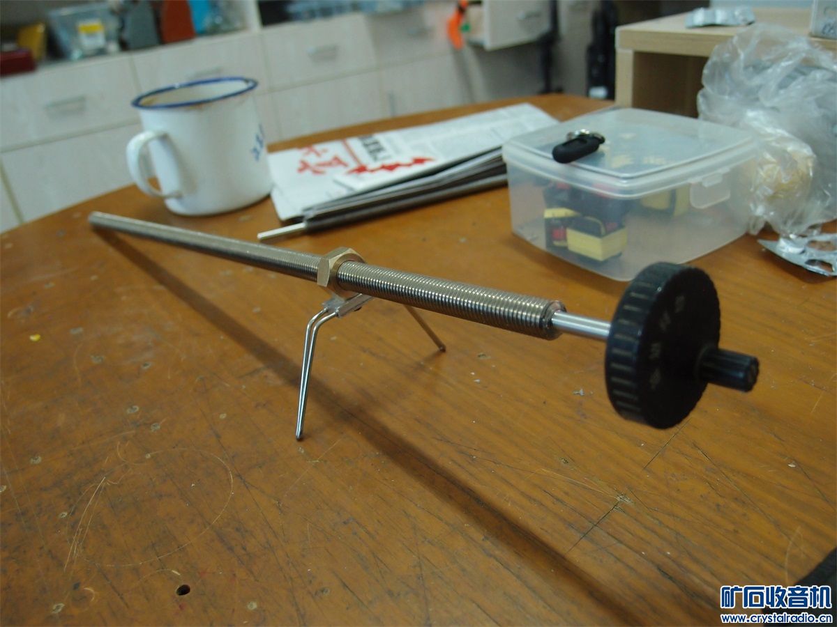

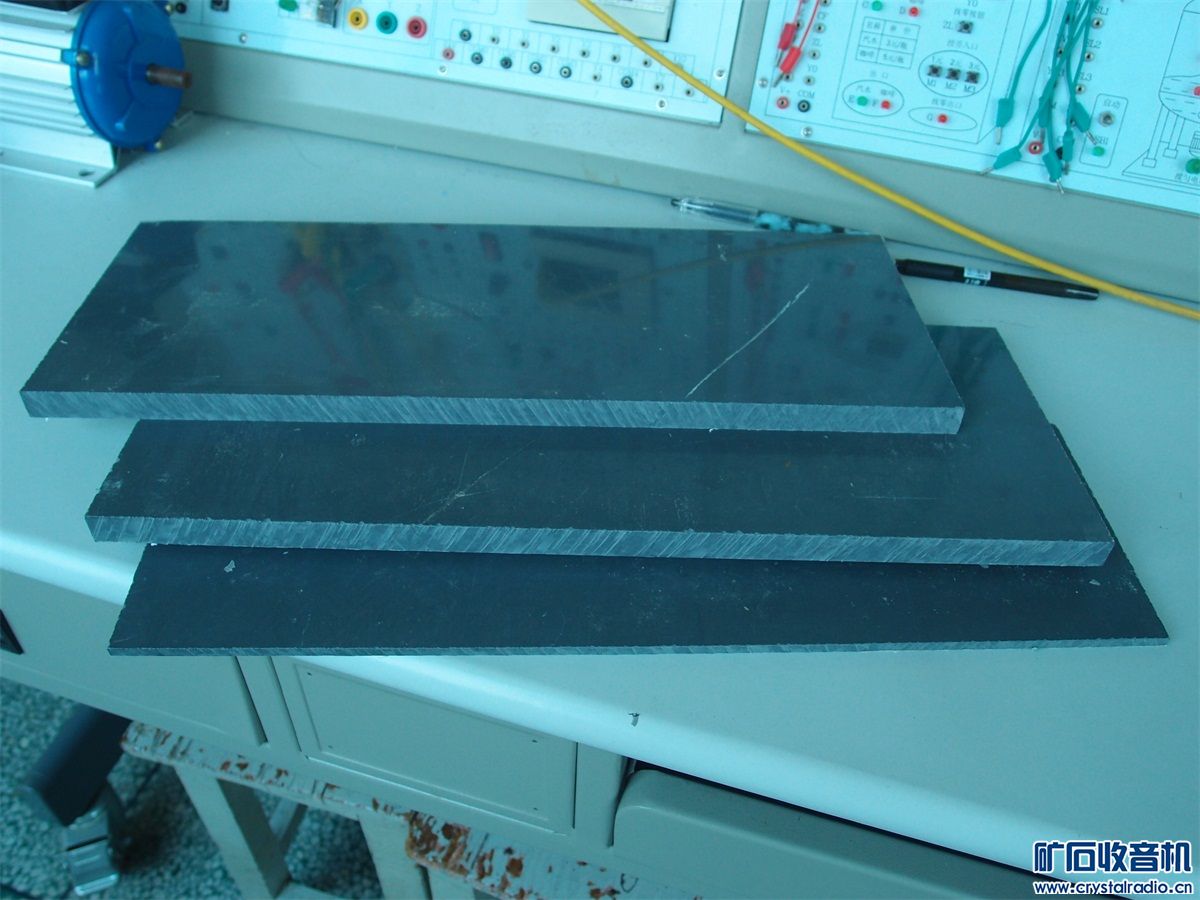

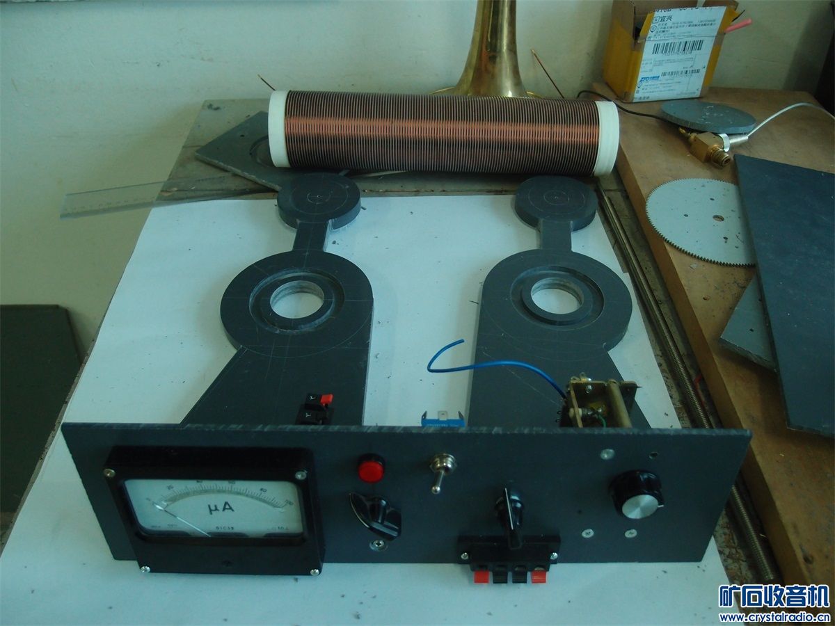

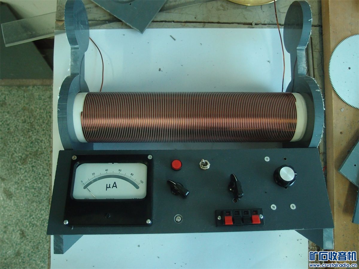

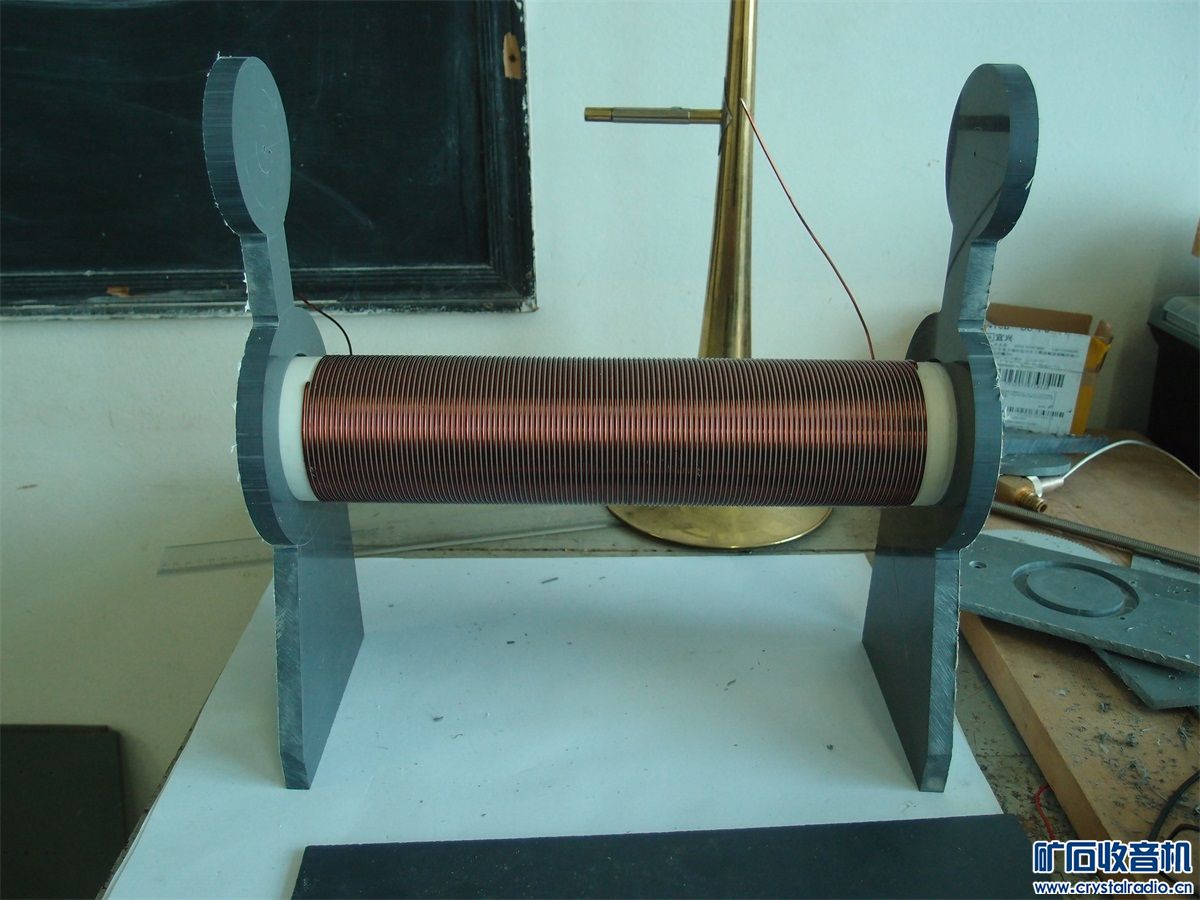

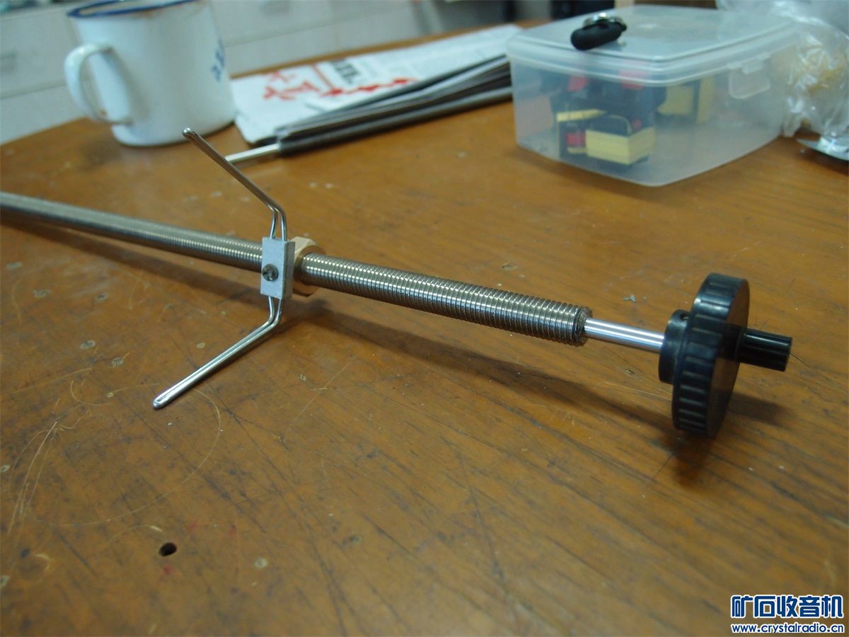

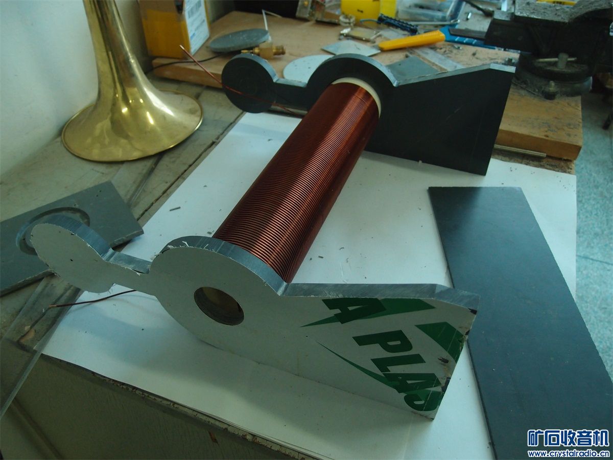

第一只矿石机算是做的试验版,第二只是改进版,材料备齐后正要抓紧制作中,这几天主要是加工面板,安装元件,今年做了二块侧板,侧板采用加工圆形沟槽的办法,把调谐线圈管嵌进圆形沟槽里,这样省去了安装螺丝,位置也稳定可靠,美观大方,顶部还没有开孔,主要安装图中的大号铜喇叭,是一个旧的铜号废物利用,这样信号强的时候可以用大号发声。线圈抽头调节采用丝杆旋转调节,用一个螺母推进,螺母上固定一个滑片,采用不锈钢制作,这样简洁可靠,旋转丝杆时,螺母洞着丝杆前进,带动不锈钢滑片移动,达到调节的目的,今天就到这里,明天再接着加工,估计再有几天就能完成了。就上点图大家看看,有什么建议给提一下,以便后面的制作中进行改进。

发表于 2020-1-7 17:01:47 | 显示全部楼层
采用滑动变阻器的调节方式改变电感量,漂亮实用。
 楼主| 发表于 2020-1-7 17:34:37 | 显示全部楼层
第一台采用了原来滑动变阻器的滑动结构,需要手推,调节不太方便,阻力大,动作僵硬,第二台采用了丝杆旋转推进,只要在一端转运摇轮,带动丝杆转运,螺母水平移动调节,这样更方便,也不用手推了,采用绝缘转轮,感应也小了许多。

发表于 2020-1-7 19:55:05 | 显示全部楼层

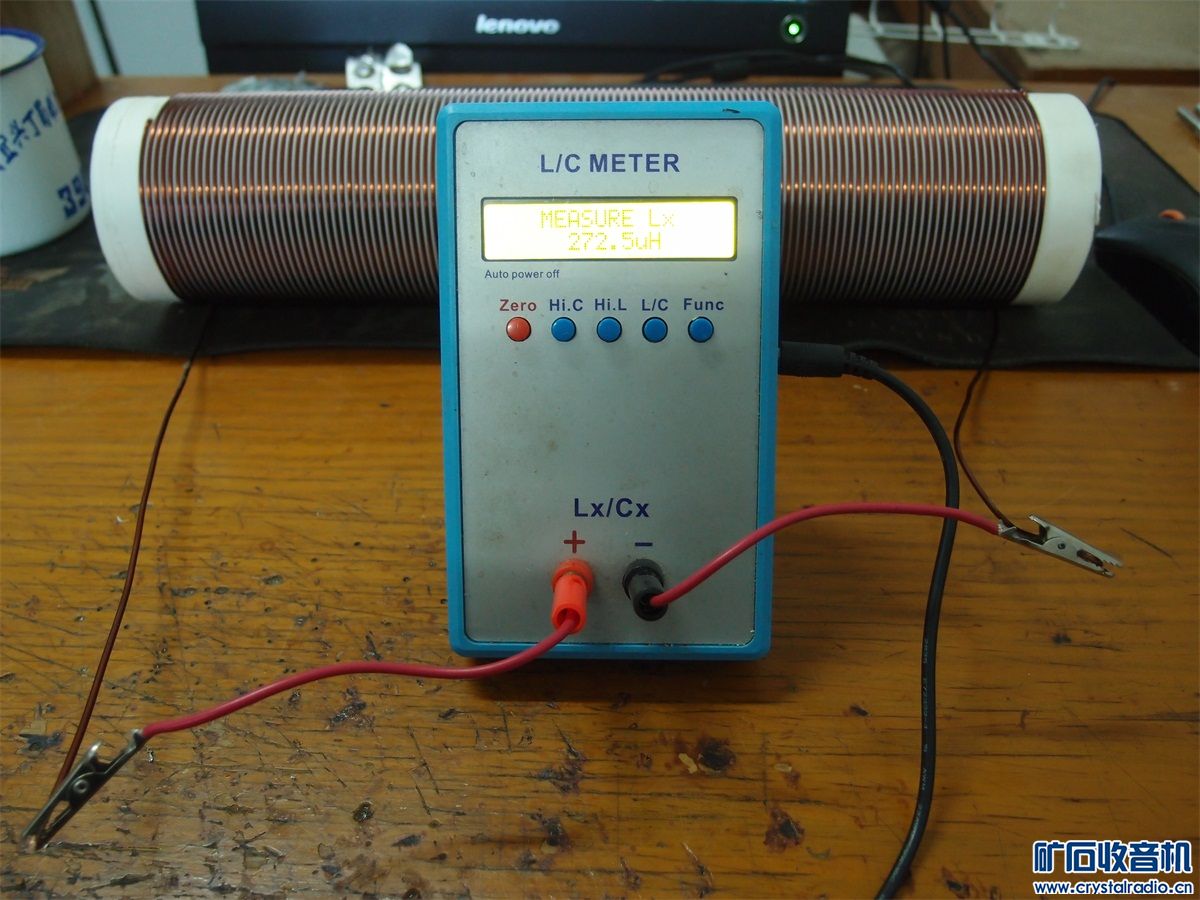

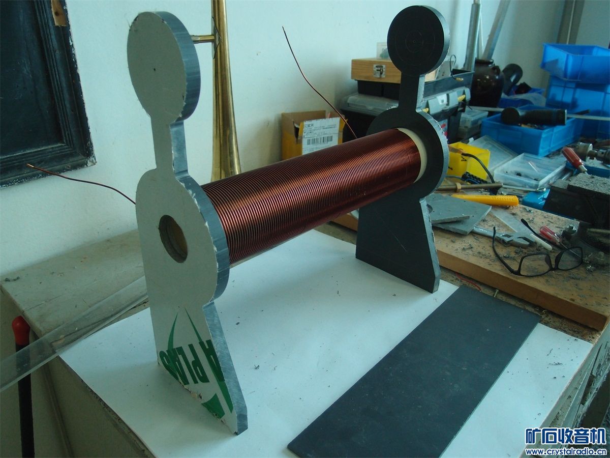

请教螺纹管怎么加工的?另外线圈匝间有间隙,电感量和Q值不受影响吗?
 楼主| 发表于 2020-1-7 20:14:18 | 显示全部楼层
螺纹管采用机床加工,采用螺纹管绕制线圈,经圈均匀稳定,线圈匝间有间隙,可以减小分布电容,提高Q值,电感量可以通过匝数控制达到要求,
