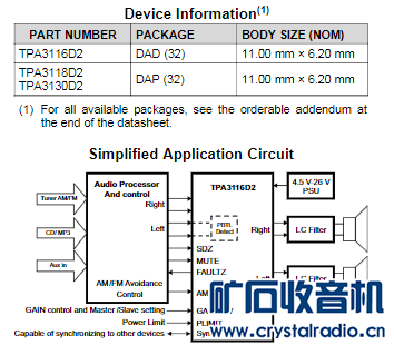

无滤波器D类立体声放大器系列-TPA3116D2好像用得很多。

1.现在就有用TPA3116D2
2.怎样叫无滤波器,数字功放输出端都可以利用喇叭线圈与电容完成滤波,适用于频率不高的中低音喇叭(汽车或拉杆箱)。用于有较好的高音喇叭音箱,高音过冲,音染严重。
3.从资料看,输出端应当设计LC滤波。

记得有个有关这个IC的厂方说明:说是输出端可以不用滤波,但EMI会大,音质会下降。同样,用磁珠的音质也会下降。
