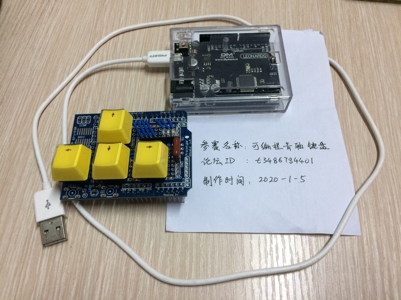

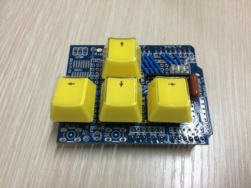

笔记本用了7年,键盘上的方向键不太灵了,本来想买原厂配件给换掉,但东北这快递实在是年前有点赶。
刚巧手头有前阵子入手的青轴和键帽,索性用他们做一个可编程的青轴键盘,也顺便参个赛:)
主结构采用 Arduino + 扩展板的形式,基板用支持 USB 的 Leonardo 型号,方便实现 USB-HID 键盘。
扩展板只需要安装青轴(单刀单掷)开关作按键,并装上几个能亮的 LED 作指示用。
先贴上最终完成图,以示参加本次第11届 DIY 大赛:
接下来是完整的制作过程。

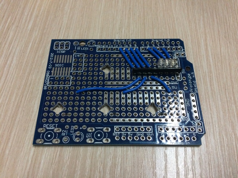

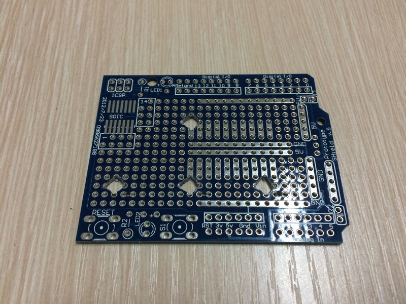

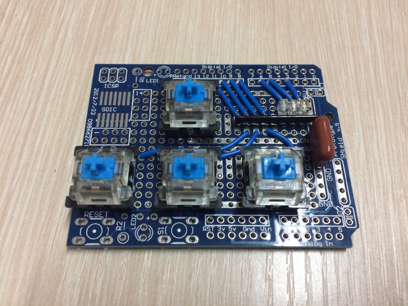

首先是在 Arduino 的扩展板上打出青轴孔位,定位和焊盘都要有:
之后开始焊接,从低高度的飞线零件焊起。

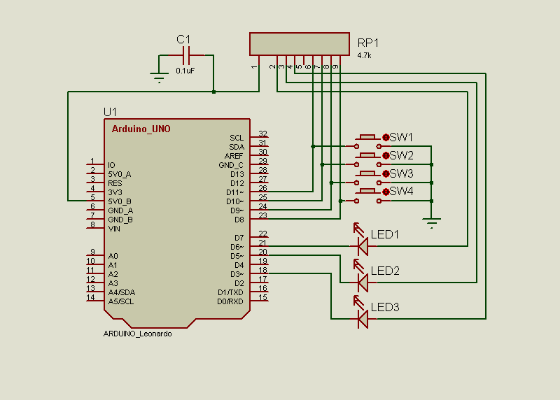

关于开关的上拉电阻,本来想用 AVR 内部自带,但考虑到使用环境干扰不小,索性换成了排阻:
之后焊上青轴开关,用个大的 CBB 作滤波显得复古点,最后哥俩好给每个青轴彻底黏紧:
最后装上板间排针、键帽,青轴扩展板完工!附上剩下的青轴和键帽:

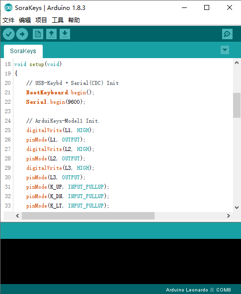

之后就是 Arduino 编程,这里使用了 HID-Project 库进行 USB 驱动,直接实现了 HID 键盘。
插入 USB 后无需额外安装驱动,直接插 Windows/安卓OTG/苹果OTG 就运行。
此版本固件中编写的功能是方向键,实际使用过程中可以换成其他键码(例如Ctrl W A S D 等等)
原理图很简单但也给附上,就是 Arduino 连了开关和 LED,共用一个排阻作上拉/限流用。
最后附上 Arduino 源代码及运行视频: SoraKeys.rar (11.31 KB, 下载次数: 273)

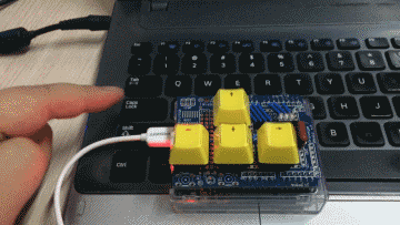

运行#1. 板载指示灯显示大写锁定(CapsLock)状态:
运行#2. 青轴方向键控制 Win10 光标移动:
以上,使用 Arduino 实现了一套可编程青轴键盘,参加此次第11届 DIY 大赛,
不妥之处还请各位前辈多多指点:)
