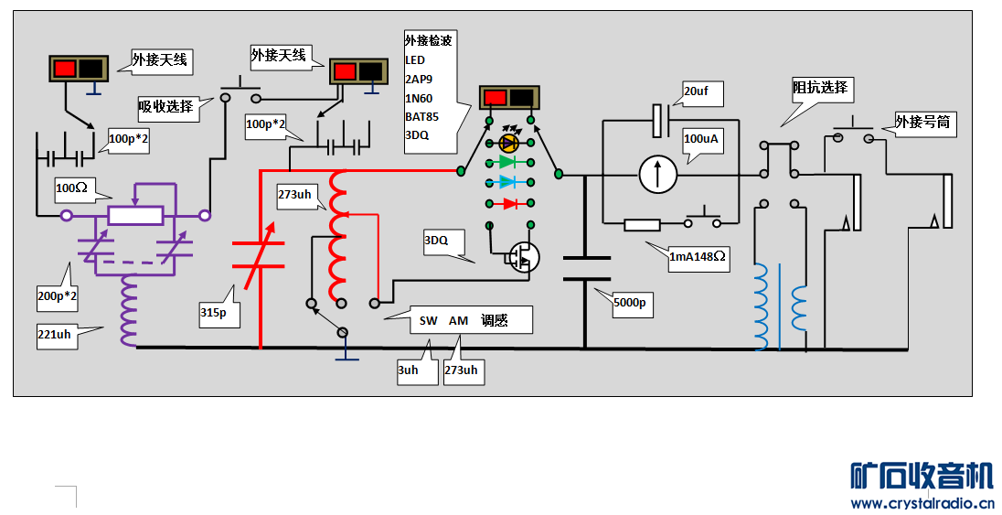

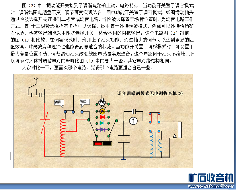

我设计了一个调容调感两模式电路。有二种功能开关设计,电路也会略有区别,所以上图对比作了一些说明,给大家参考讨论一下,不知道大家更喜欢那个电路,是图(1)还是图 (2)更适合一些。调感线圈也制作好了,面板及元件安装也基本上固定好,以后会发图发贴出来。这二个是简化的基本图。正在考虑采用那个更适合一些。另外附上完善功能的电路图。

我以前用电台上的 天调 ,做过矿机,效果还可以,特点是体积很小。
