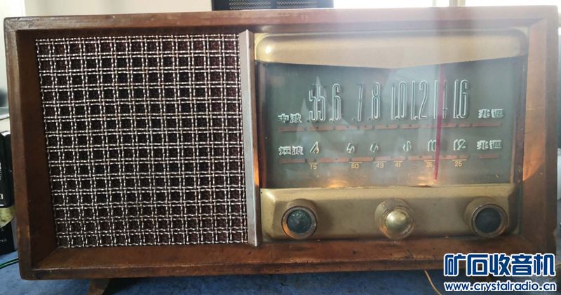

元旦放假闲来无事,把美多52A-A搬出来打扫下卫生 美多1.jpg 美多2.jpg 美多4.jpg 美多5.jpg 美多6.jpg 美多10.jpg 美多9.jpg 美多8.jpg 美多7.jpg 此机到我手一直没有开机测试,电源线已经老化漏铜,换了一根电源线。调谐拉线断了重新绕了一根,中间的钮子装饰盖缺失,我用铜片做了一个粘上了,看起来有些不协调。通电后机器没有反应,检查后发现电位器开关和波段开关接触不良,经过清洗机器恢复正常声音洪亮,夜晚开机效果还不错!
