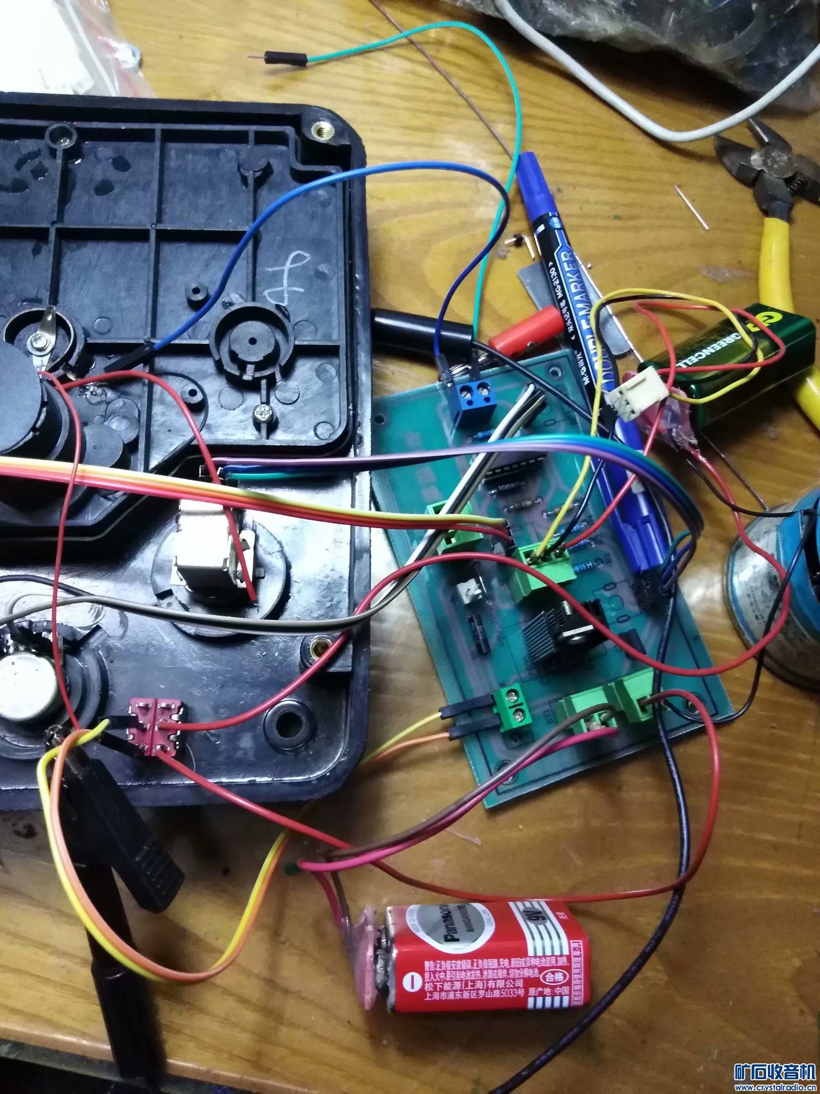

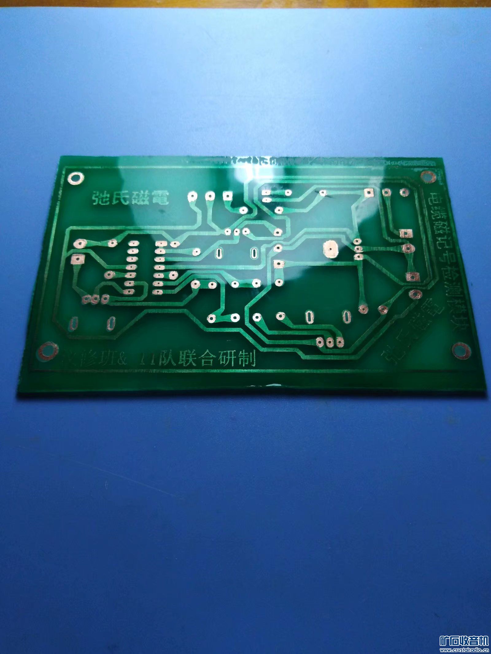

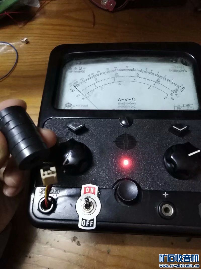

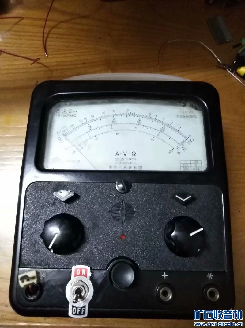

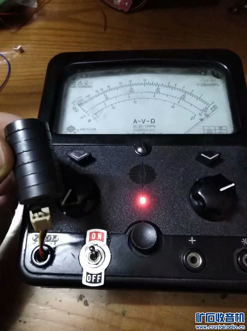

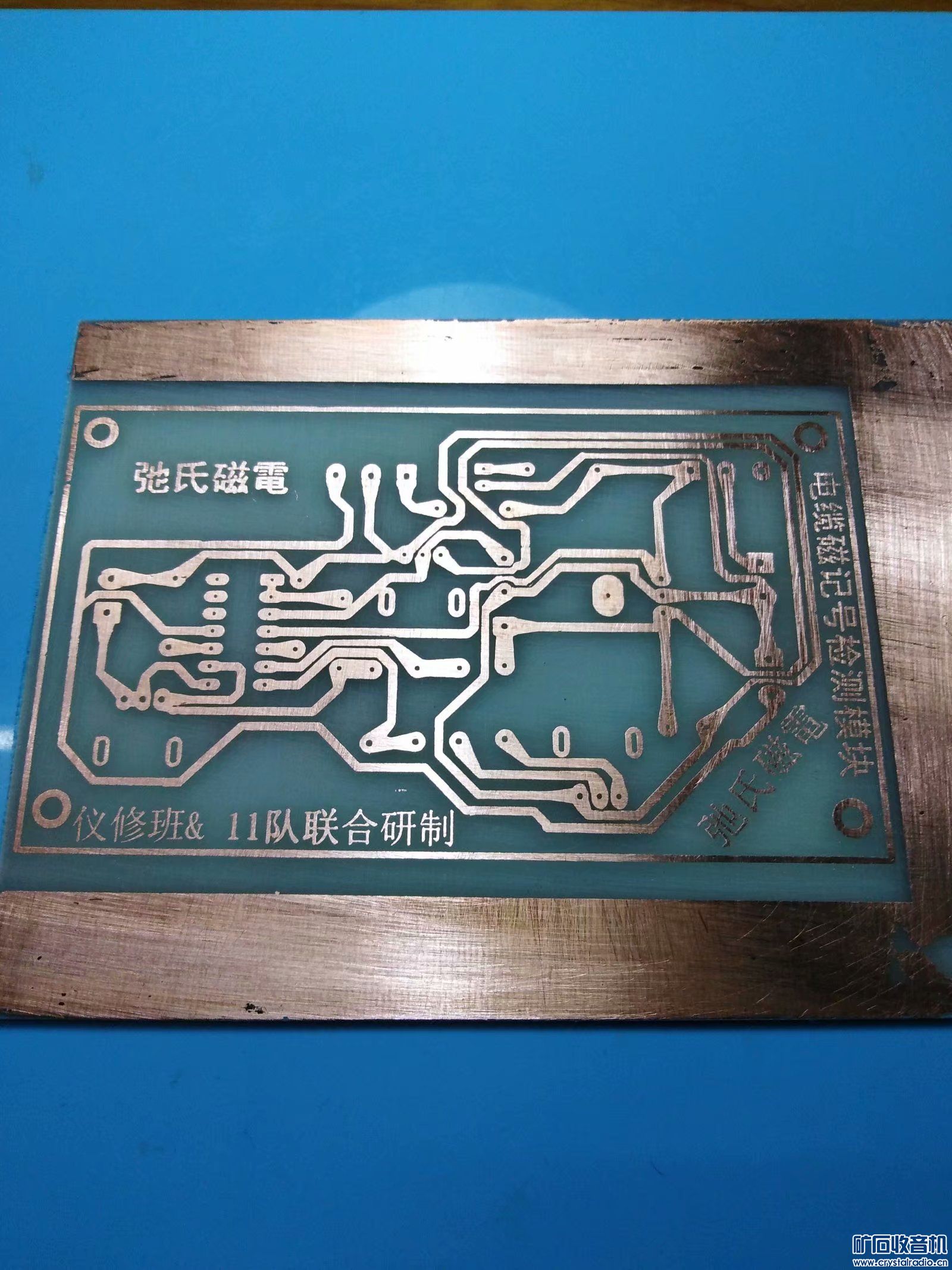

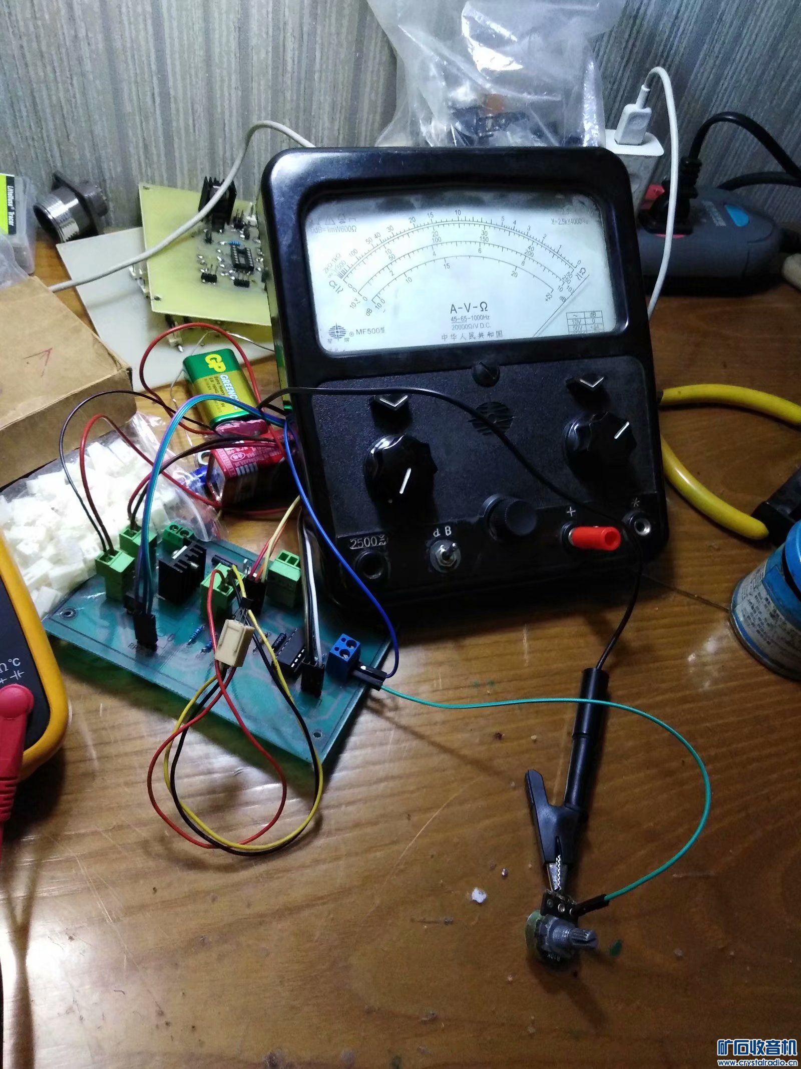

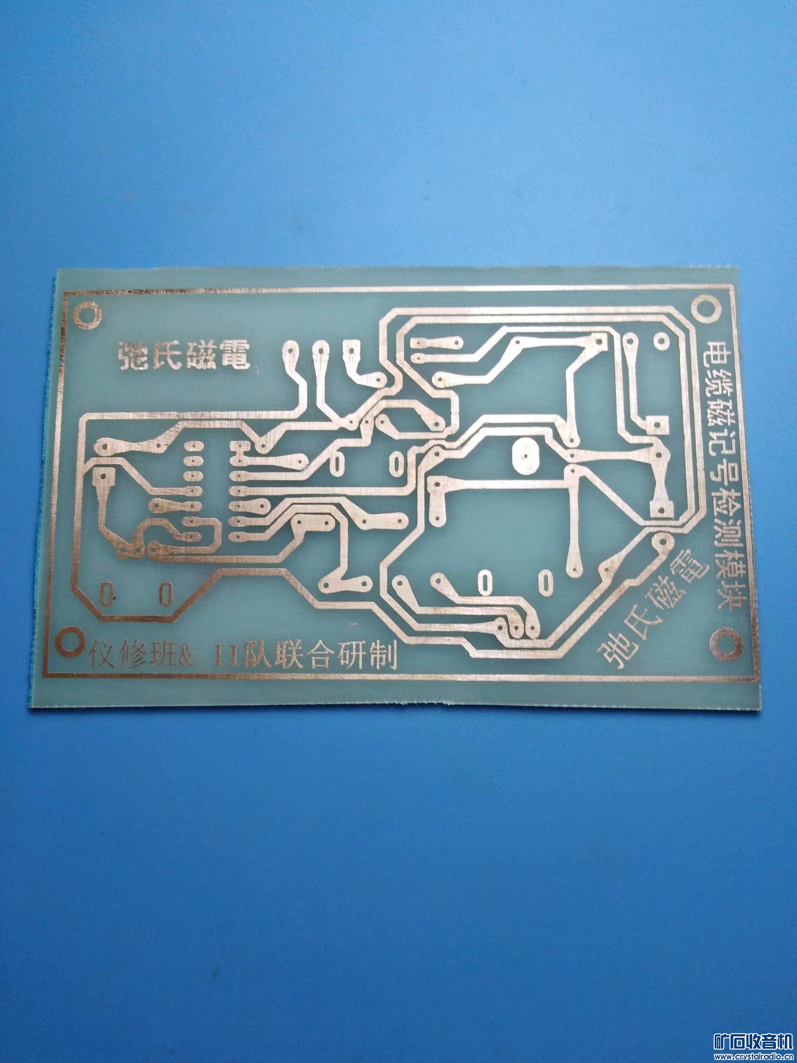

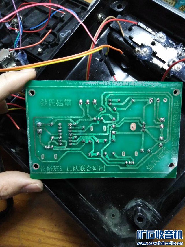

用AD软件设计了一个磁力计电路,用于电缆磁记号的检测方面,去年年底,帮单位11队测量电缆找零长的时候,用指南针感觉有很多疑似磁记号点的位置,于是乎我想到了制造一个可精确定量测量的装置,指针表头偏转能直观分辨磁场值强弱和极性,500型万用表表笔接口接数字万用表,能精确显示测量出的值,从而精确分辨多个疑似的磁记号点,自制好的磁力计PCB电路安装调试完成后固定于MF500型万用表内。

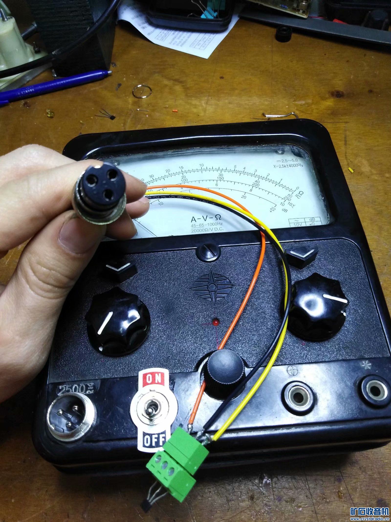

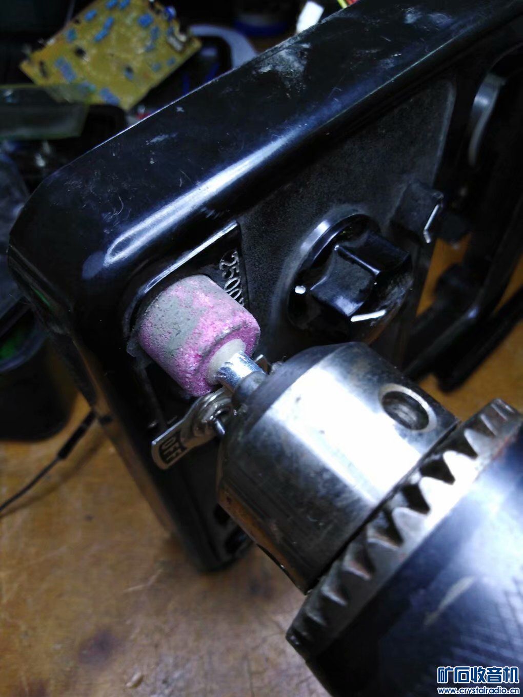

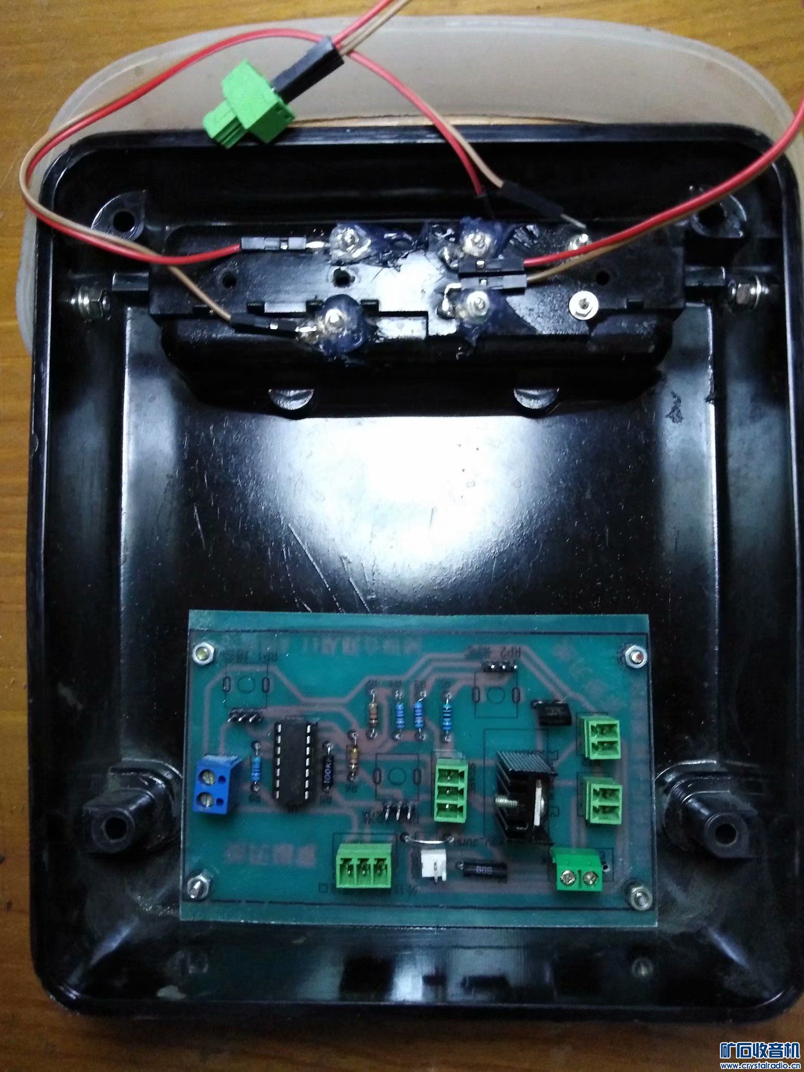

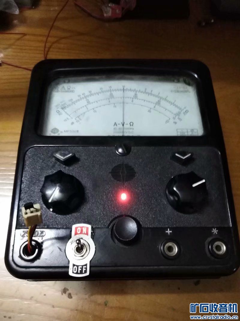

自行研发设计制造的磁力计固定在改装好的MF500型万用表内,调试改装表头完成,初步测试达到预期效果,为了能然传感器便于快速安装、拆卸,500型万用表的2500V输入端最左边的接口需要做扩孔处理,安装航空插座,由于MF500万用表是酚醛树脂/塑料,也就是电木材质的,机械加工起来并不容易,很多人是不知道,酚醛树脂/塑料,也就是电木,有多难加工,500型万用表外壳就是这这种材质,什锦锉加砂纸打磨,别问我为什么不用烙铁烫一下再加工,这酚醛树脂的耐热超乎你想象,最后不得不用大功率手电钻+打磨用砂轮头扩孔,扩完孔后,航空插头是能放进来了,但插头长度又不足以伸出让螺母固定住,于是还要再扩孔处的表壳内部打薄至少5毫米的内部壳体,方能顺利安装螺母固定航空插头。
电路的设计、自制、安装、调试不过一个双休也就是12月14日~15日就全部完成,而电路板固定于万用表内,对万用表内、外的改装、打磨、机加工,足足弄到了30号才算全部弄完

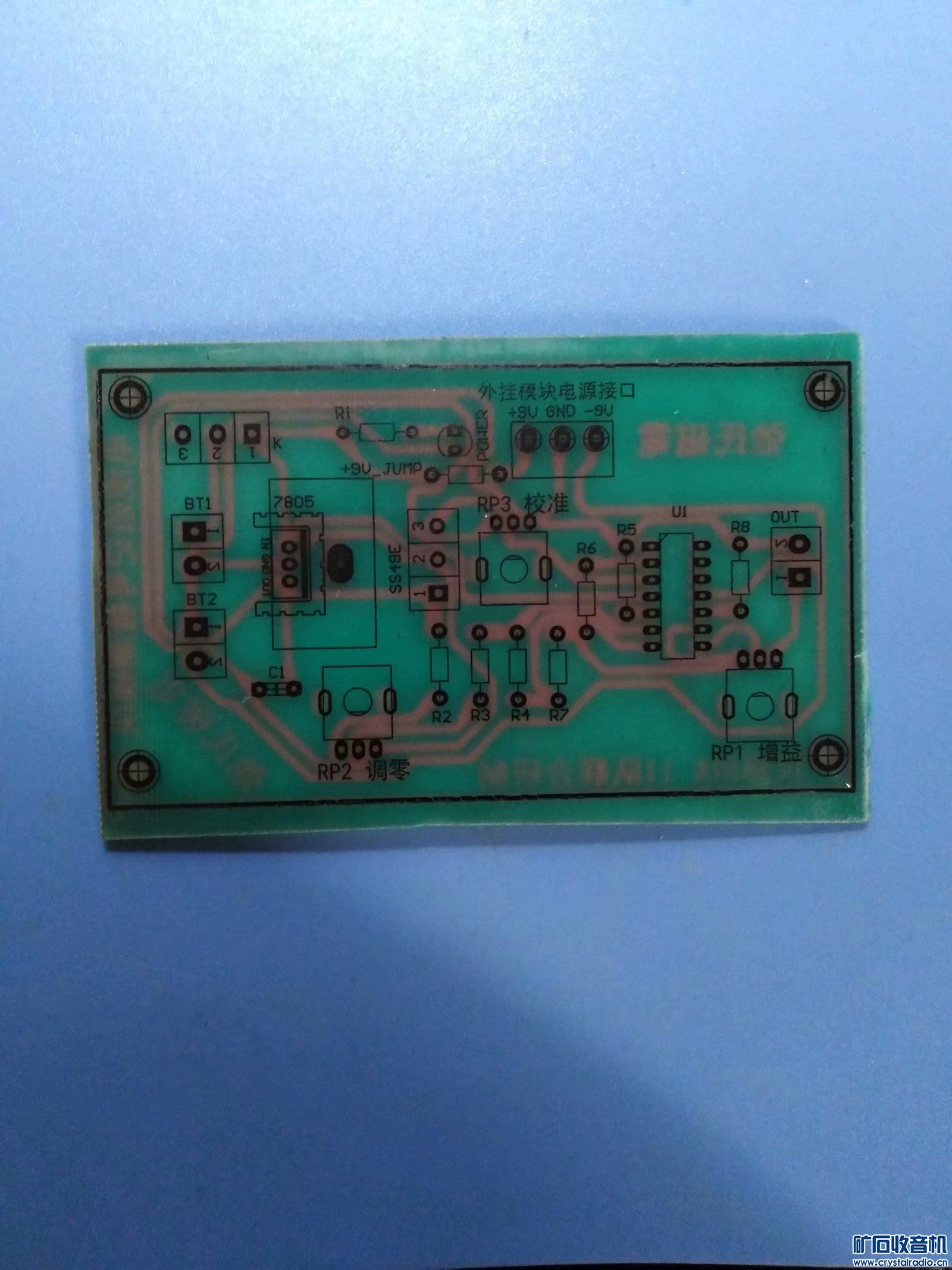

感光法自制PCB
感光法自制PCB
腐蚀后的PCB
腐蚀后的PCB
切掉多余部分
切掉多余部分
自制阻焊层
自制阻焊层
自制丝印层
自制丝印层

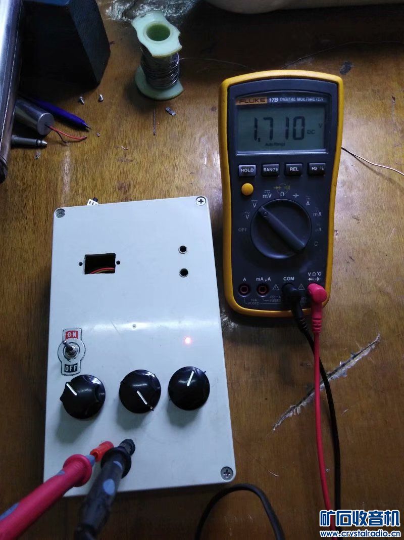

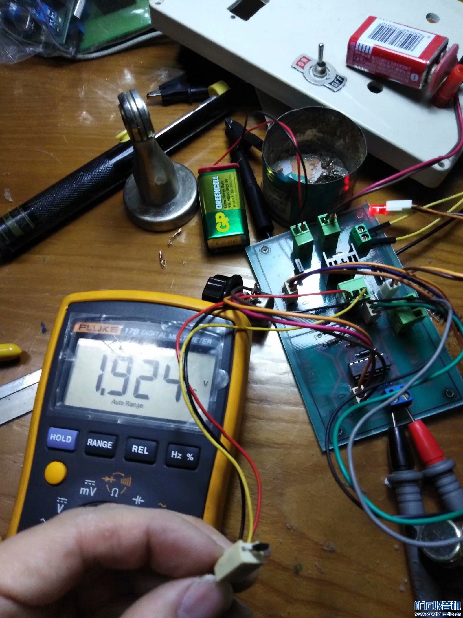

安装元件调试靠近磁场
安装元件调试靠近磁场
起子靠近磁力计检测磁场大小
起子靠近磁力计检测磁场大小
打开万用表 考虑如何放置PCB
打开万用表 考虑如何放置PCB
打开万用表 考虑如何放置PCB
打开万用表 考虑如何放置PCB
固定电位器到万用表原换挡位置
固定电位器到万用表原换挡位置
固定电位器到万用表原换挡位置
固定电位器到万用表原换挡位置
装配好的电路板走线
装配好的电路板走线
用螺栓固定在外用表内部
用螺栓固定在外用表内部

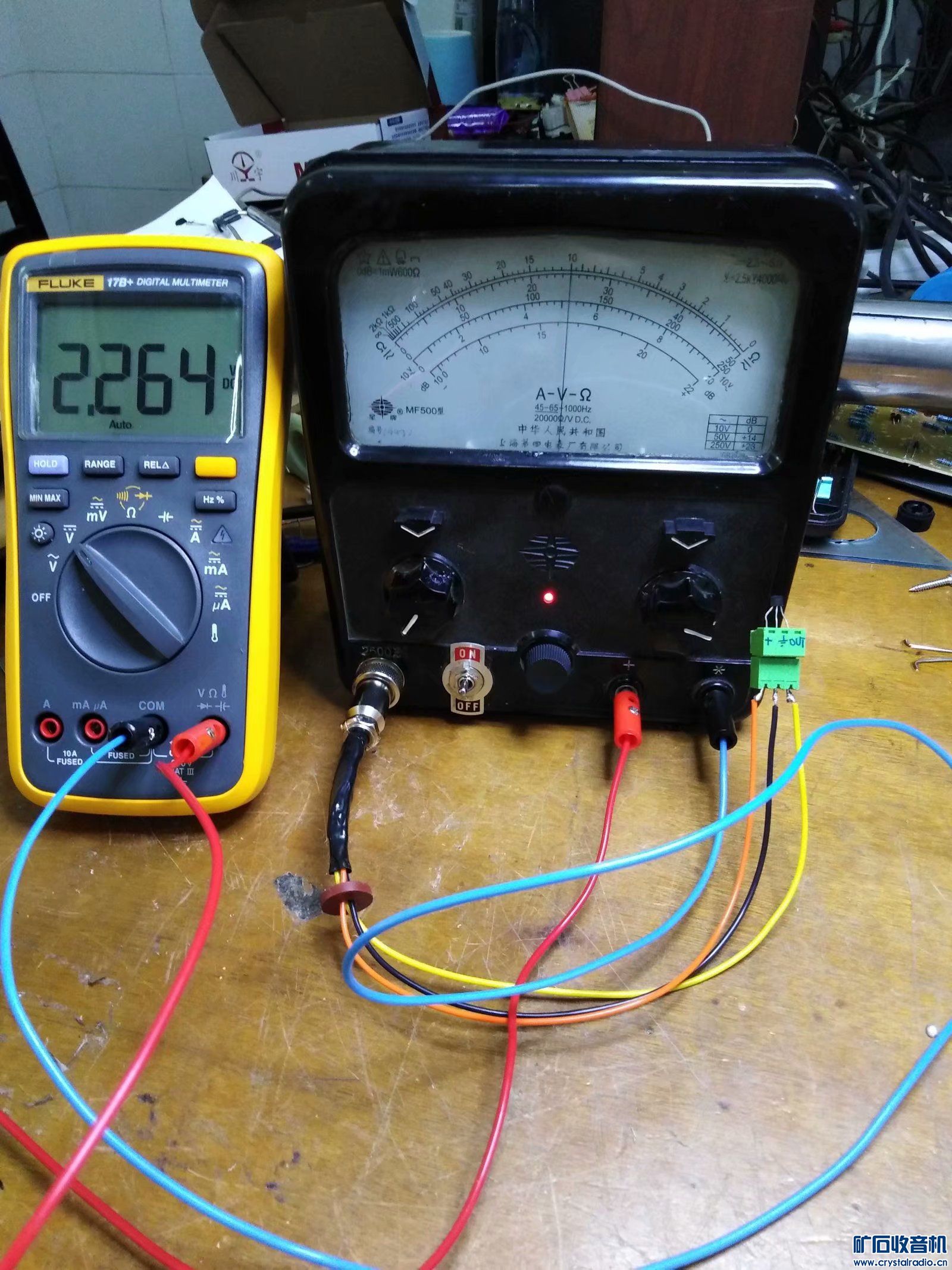

安装走线
安装走线
完工70%
完工70%
S极靠近
S极靠近
扩孔完毕
扩孔完毕

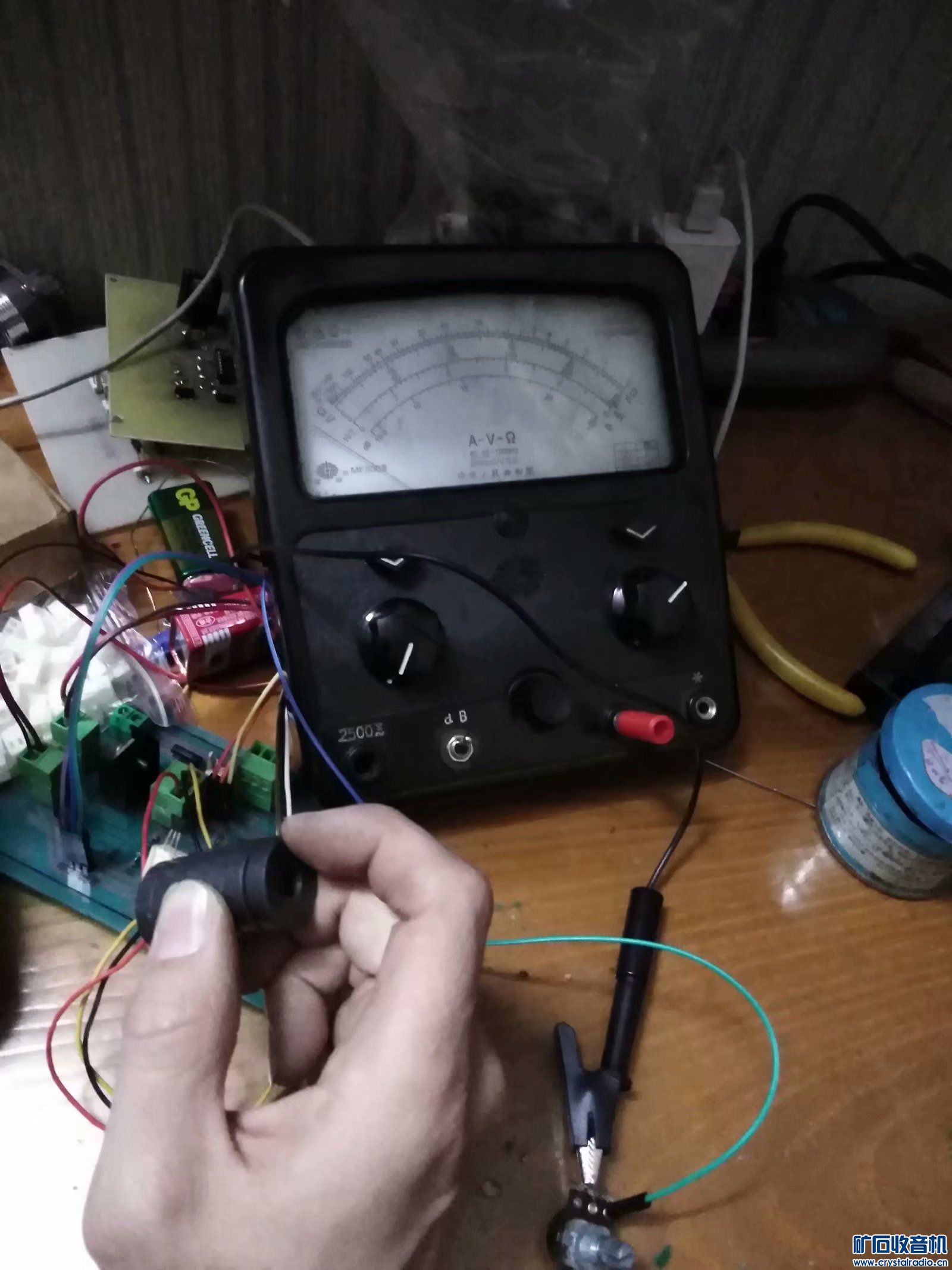

起子S极靠近传感器
起子S极靠近传感器
起子N极靠近传感器
起子N极靠近传感器
