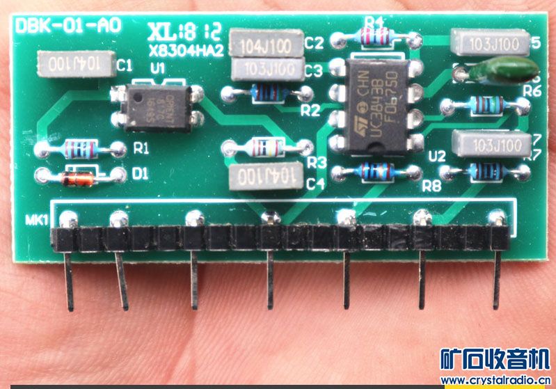

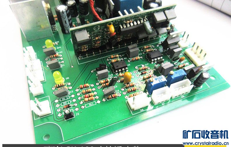

      去年春天给别人修电焊机,都是双面板,有的很难拆,把孔弄通也麻烦。后来5元打样、免费打样做板子也是双面的,同样也存在这个问题,不过比电焊机容易一些,因为焊盘比电焊机的大。相比带加热的比手动的好用,电动吸锡烙铁要好几百,因此想做个吸锡烙铁。那种手动的准备买个大号的,电热的就在手头这个基础上改,缺点是预热时间,需要等一会儿才能用,温度是合适的。

可能是焊盘太小,热量传递不过去,化不了,温度太高了也不行。类似于这种,小板通过针脚焊到大板上,需要同时脱焊才能取下。有时候甚至拆个UC3842都困难。

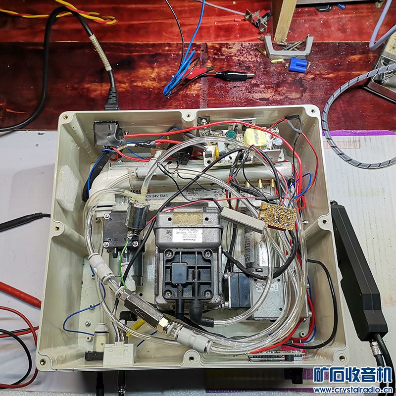

    本人最近也刚好在组装电动吸锡器,谈下个人看法:电动吸锡器看似结构简单,但是业余条件下想DIY一台好用的确实比较难(当然钱到位的就不难),我刚开始也是用手动吸锡器改电动,然后是T12发热芯和吸嘴钎焊在一起,最后都是勉强能用但是不好用,主要表现在容易堵塞,双面板难吸干净,连续用后手柄储锡筒发热严重,失败。最后网上了解到目前比较最好用的电动吸锡器是白光的FM204,它的吸锡手柄锡路短不容易堵塞,发热芯和吸嘴一体化的回温快速适合双层板和多层板通孔吸锡。但是这货成品太贵了,要好几千块钱,只能自己组装一台了,为了保证效果发热芯用的是原装FM2024发热芯。组装过程很累人,很多东西都要试验。
   真空泵选择: 负压值在-70KPA以下(白光成品在-80左右),流量尽量选大点的(当然流量大噪音也大),结构上选活塞式的吸力强。冰箱压缩机直接用它的进气口也是可以的,还可以把它当空压机配合气罐再通过真空发生器产出生负压,效果更好(真空发生器噪音很小),实际上白光FM2024在工业上就是用压缩机加真空发生器来用的(desolder control box),因为工厂一般都有气源。
外观尺寸很大哦
外观尺寸很大哦
为保证吸力用了三个真空泵
为保证吸力用了三个真空泵
