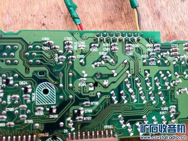

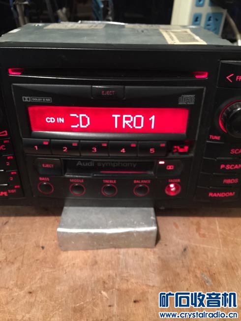

淘到一台奥迪a6车机。收音,卡带,cd全好。唯独功放块坏啦,无声。妄想在功放前接个低电平音频出来当哑巴机使用。本人菜鸟,求达人指点,结出的位置和电路。不胜感激。
当然如果有热心人指教修好功放更是求之不得,先谢啦。

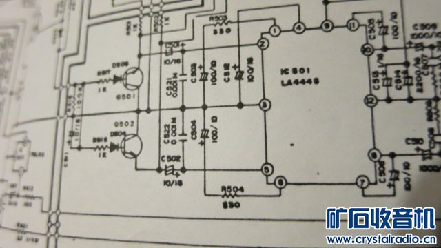

发表于 2020-1-19 05:48:36 | 显示全部楼层
唯独功放块坏啦,无声
楼主说不懂,却先行下了结论;唯独功放块坏,
没有IC资料,没有对IC各脚进行测量,先行说IC坏了. 医生查房,见病人闭上眼,叫护士把她推到停尸房---〝她死了〞
如果拆机前,机子按了【静音键】,那机子再通电,或许还会停留在静音状态,那机子喇叭便不会有声,功放IC的输入端
在通电时,也会在零欧对地短路状态.【静音键】是高档车机防止有电话打入时,操作音响设备过于烦杂而设的,除了
【静音键】之外.当机子便用藍牙搜寻失败后,没选择其他用途,功放也许会置于静音模式
照片中LA4440功放IC输入端接的两个NPN管子,就是由CPU静噪讯号脚输出直流电压截止音频讯号的,除了静音功能
外,CPU所有的点击操控,都会发出如拨盘电话般的都-都-都-噪音,每当CPU被按任何操作輕触键,CPU静噪脚都会输出
标准的一秒静噪直流方波讯号,通过两个NPN管通地,使功放IC〝闭咀〞

功放模块啥型号啊?百度一下,应该有功放的引脚定义,
发表于 2020-1-4 12:28:10 | 显示全部楼层
查到功放块型号,功放音频输入端引出信号。

换过功放块啦,还是旡声,不知道怎么办啦。

谢谢、查找到输入信号点,但接不出声音。我是一端接输入端接口一端接地用耳机听的,没有声音。是不是接的办法不对呀。再请指教。

用高阻耳机在功放块的输入脚听听才能判断前级正常。这一步非常重要。现在的机子的功放块都有电平关断功能。

信号太弱了,耳机够呛,找个放大试试,不行就查音量控制ic型号。

发表于 2020-1-19 05:08:42 | 显示全部楼层
玉皇大帝楼主;你换了功放也不肯讲IC名称
如同去看病,在医院门口大叫;医生救命,为什么没有医生出来救我一样.
多一点点讯息都没有,照片不影IC正面,等于医生把脉你把屁股向着医生
                                             无语
