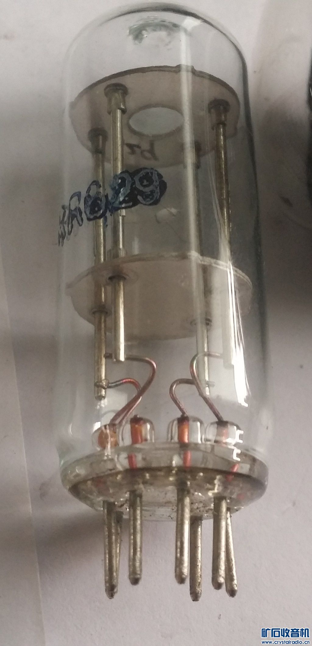

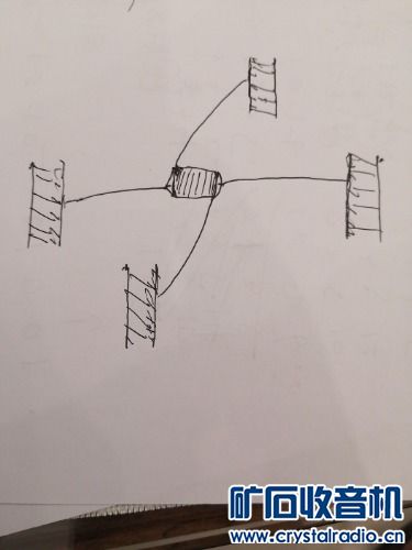

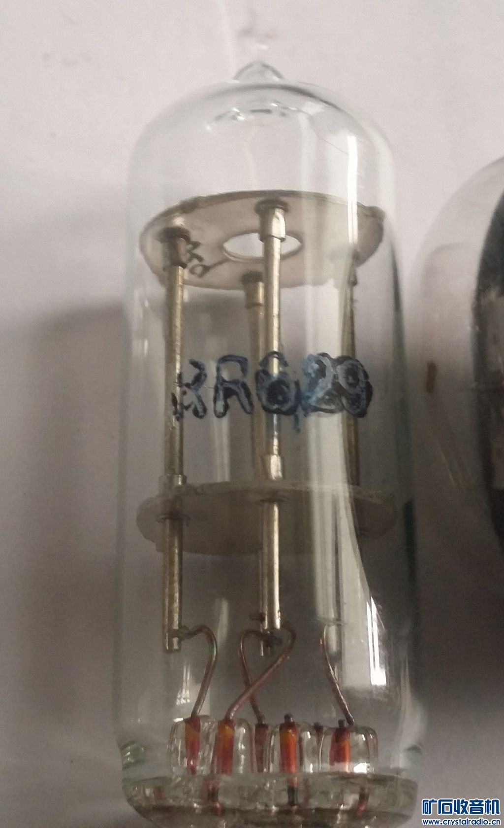

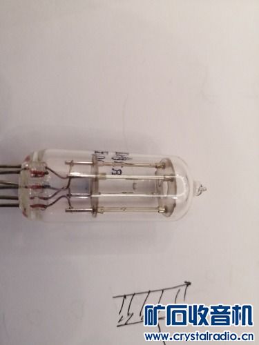

一开始以为是晶振 不过这家伙好似有四个引线 而且中心的那个东西很小 不知何物 最后一图是内封物的放大图 四个柱子是芯柱 中心固定着不明物

晶振

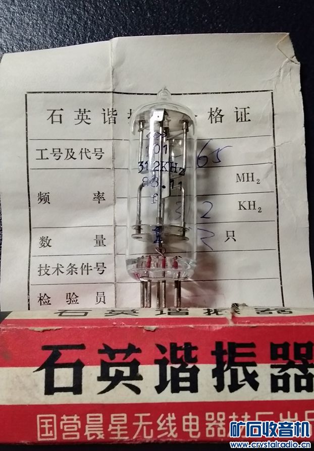

淘宝搜索“真空管晶振”,就有大批类似的玩意。
建议 LZ 用信号源+示波器测试一下(晶振就是个类似 带通 的滤波器)

查了查 好像是个热电偶

是电子管晶振管,真空晶振管
发表于 2020-1-4 01:33:15 | 显示全部楼层
看着是晶振,就是晶振...
发表于 2020-1-4 01:40:05 来自手机 | 显示全部楼层
找一只万用表量量通不通。如果是石英晶体不会通。

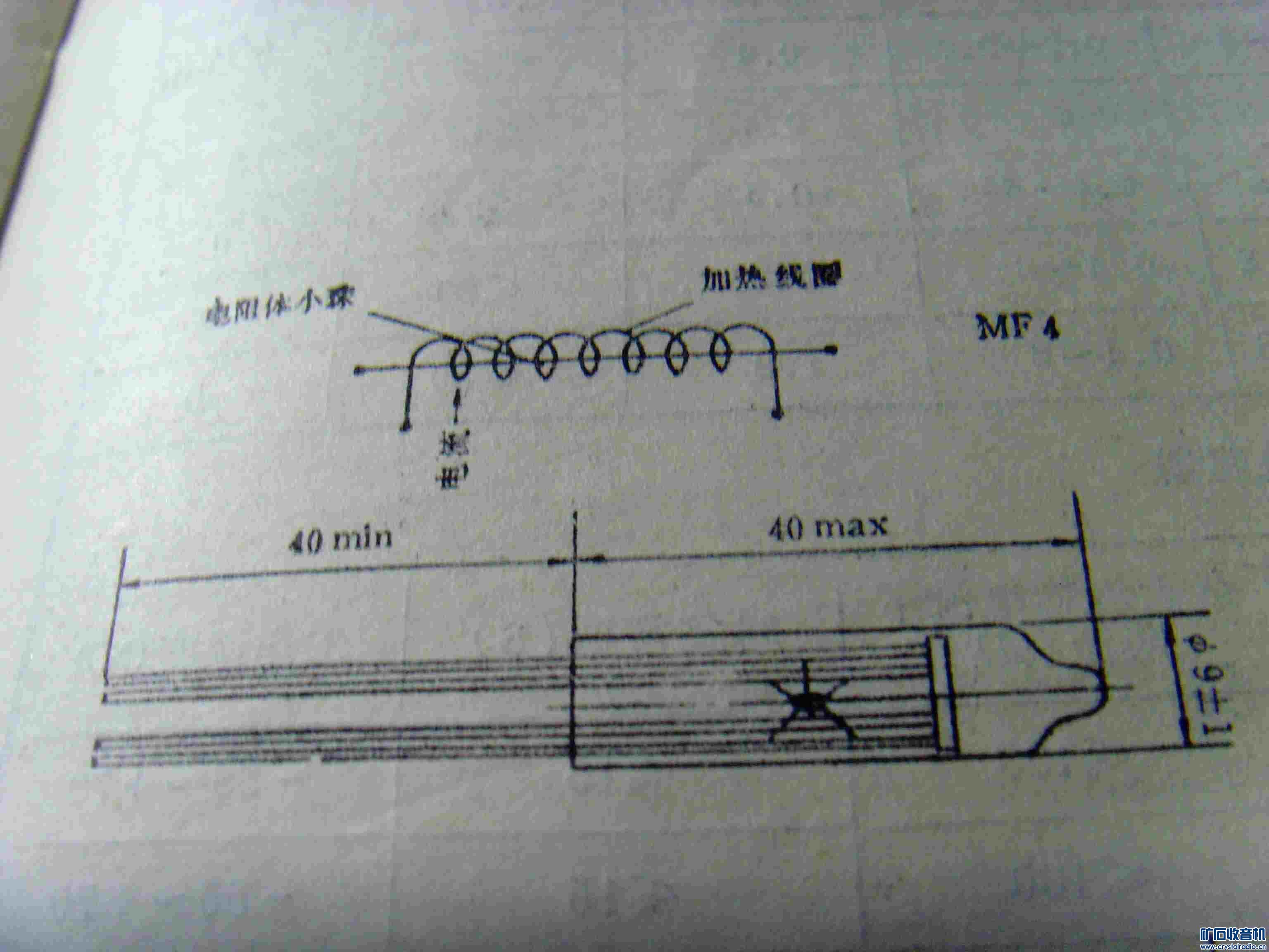

看看是否与这个热敏电阻相似。可以测量。

我也认为是一种测量器件 热敏电阻或者热电偶 晶振的话晶体那么小 振荡频率会很高貌似不实用
发表于 2020-1-4 11:05:43 | 显示全部楼层
电子管的时代晶振恐怕还没有做到这么小的工艺。
