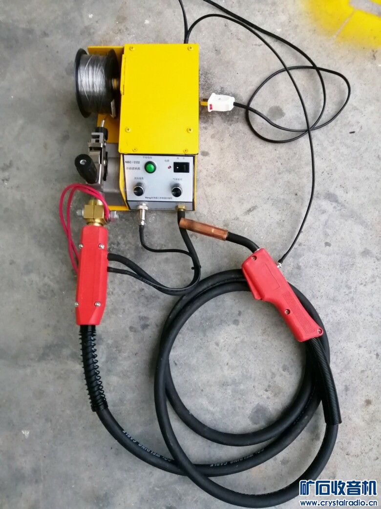

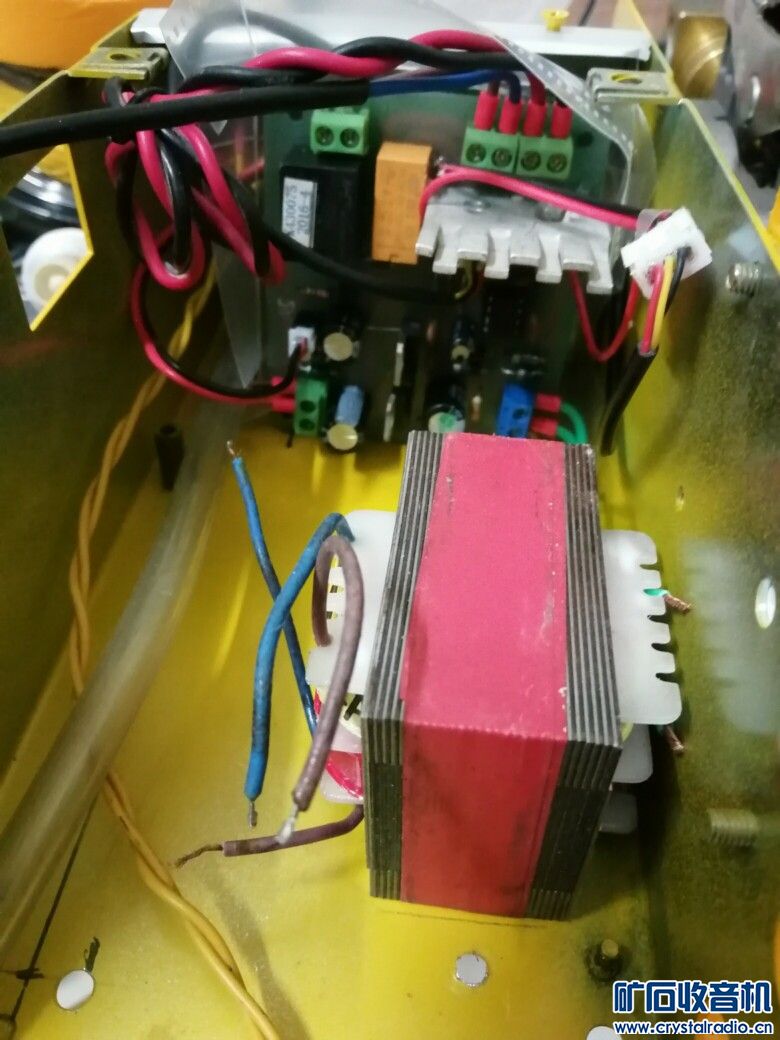

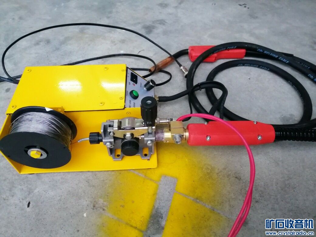

前段日子给朋友改了一下焊机顺便做了一台 MiNI 送丝机,最近也给自己做了个 MiNi 送丝机,
效果钢钢的,这次用 MOS 管调速,比朋友那台拆机可控硅调速器好用太多,
集成 1KG 无气自保焊丝盘和送气电磁阀一体,
美中不足就是松下焊枪连接手柄有点太长,晚上试的机看不清找条铁皮随意划二下试试感觉,
丝盘阻尼 提手 焊接电缆转接线还没装上
发表于 2020-1-3 14:40:15 | 显示全部楼层
用在啥上面呢
 楼主| 发表于 2020-1-3 15:01:19 | 显示全部楼层
直流气保焊,我主要用于无气药芯焊丝焊接

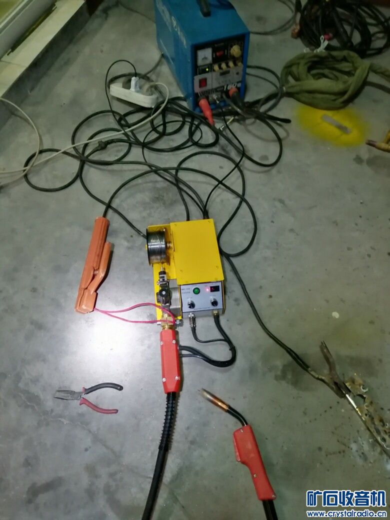

 楼主| 发表于 2020-1-3 15:44:20 | 显示全部楼层
zmc5354 发表于 2020-1-3 15:11
也想买台气保焊
我是二用氩弧焊加一个开关配我自制送丝机就OK
发表于 2020-1-3 16:14:15 | 显示全部楼层
能给我画张图不?简单画一下就行,谢谢

 楼主| 发表于 2020-1-6 09:52:36 | 显示全部楼层
fln0457 发表于 2020-1-3 16:14
能给我画张图不?简单画一下就行,谢谢
最简单的改装把氩弧焊机高压点火关闭就可以用了,
熟悉焊机原理的用多档开关改成,二用机改成电焊 /
气保焊/ 氩弧焊三档,单焊机改成电焊/气保焊或者
氩弧焊机改成氩弧焊/气保焊
 楼主| 发表于 2020-1-6 10:24:28 | 显示全部楼层
简单经典的 MOS 管调速电路
