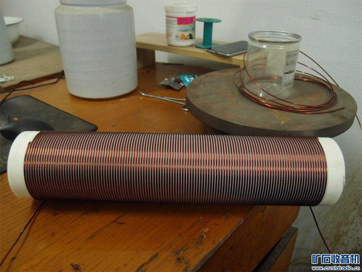

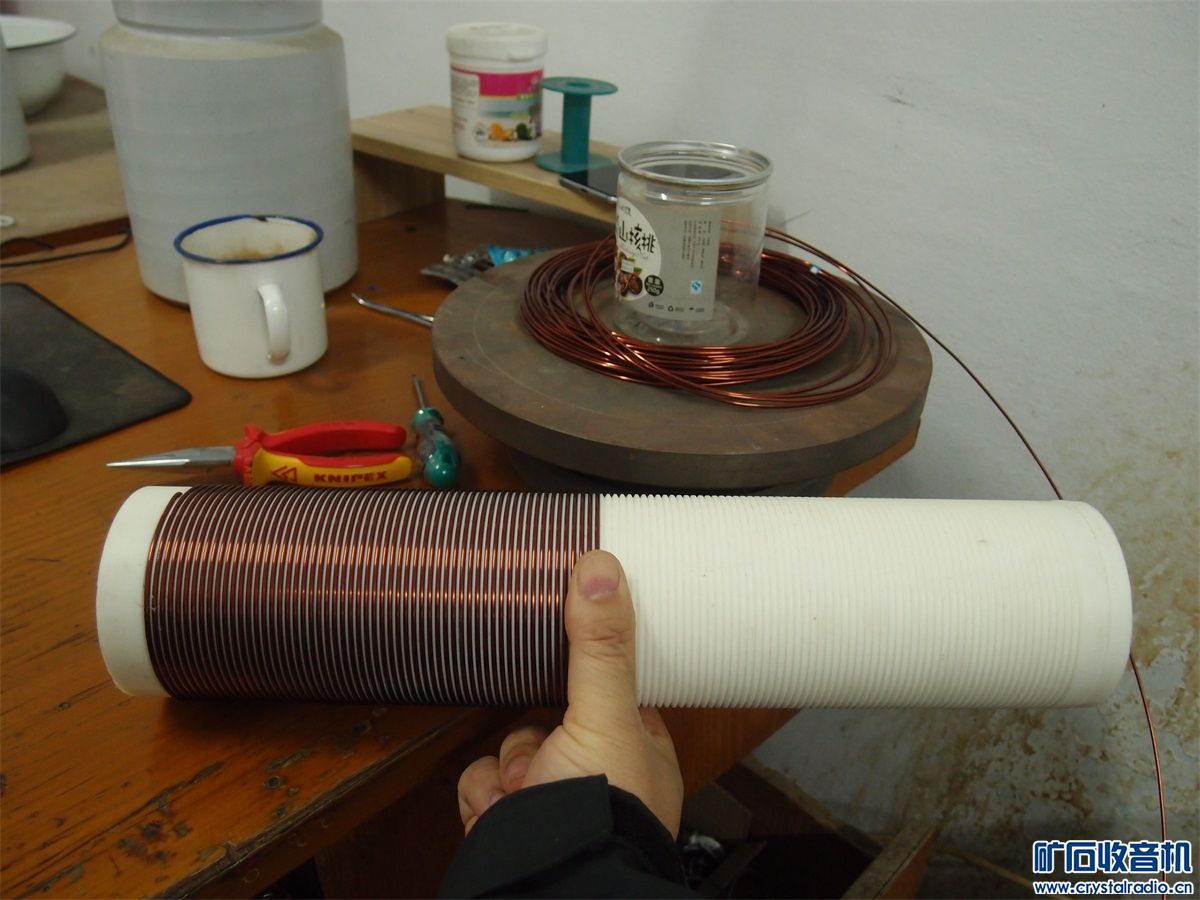

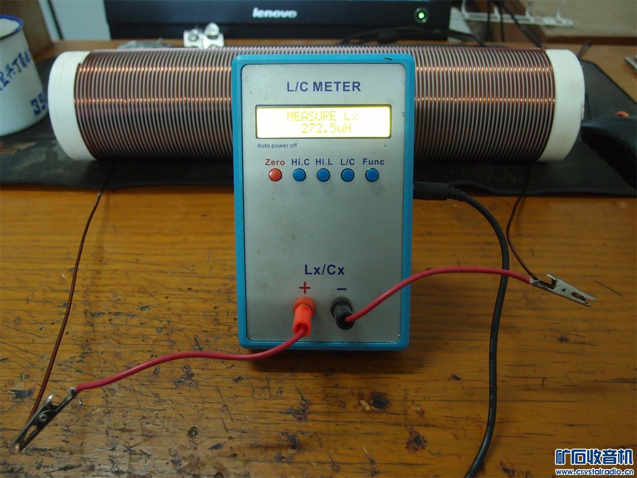

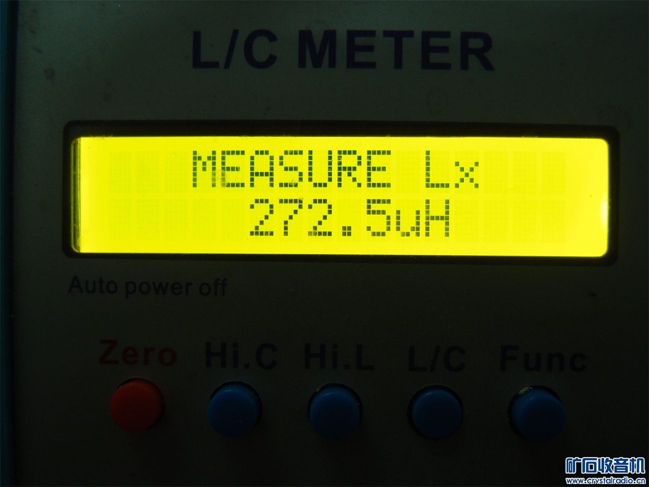

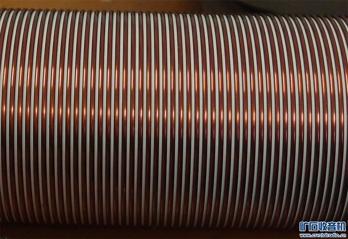

第二只调感矿石机材料基本准备齐全了,今天先把调感线圈绕制好了。先上图大家看看,先把管子加工成螺纹管,外径九厘米,长度四十二厘米,螺丝的螺距三毫米,加工出117个螺纹,绕制117匝,线径1.9mm,用线长三十四米左右,正好一公斤铜线。电感量约272.5UH,采用螺纹后,铜钱嵌套绕在螺纹里,稳定不变形。也更漂亮大方。另外采用螺纹杆机械调节时正稳定,线圈不会移动,间隔均匀。三毫米一匝,采用刻度尽可以方便读取抽头位置匝数。

看帖不认真  是先车螺纹再绕在螺纹槽里

发表于 2020-1-3 10:31:41 | 显示全部楼层
这个难度在车螺纹
发表于 2020-1-3 10:54:32 | 显示全部楼层
螺纹线圈羡慕中,一般的人还真制作不了!
发表于 2020-1-3 11:03:34 | 显示全部楼层
车螺纹不难,难在车螺纹不见退刀槽,是个高手

 楼主| 发表于 2020-1-3 11:18:16 | 显示全部楼层
hjx8899 发表于 2020-1-3 10:31
这个难度在车螺纹
采用数控机床,就不难加工了。

双线并绕,然后拆掉一条线,猜的,没试过。

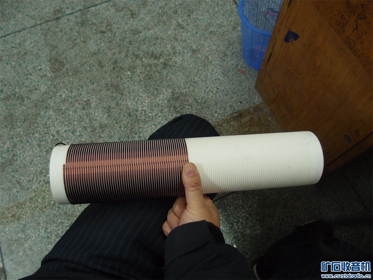

发表于 2020-1-3 12:45:11 | 显示全部楼层
没有吗?第三张能看到打孔是在槽中间,多出来的部分应该是退刀浅槽
发表于 2020-1-3 13:31:00 | 显示全部楼层
ro0t 发表于 2020-1-3 11:40
看帖不认真  是先车螺纹再绕在螺纹槽里
不车螺纹没法用么?!
发表于 2020-1-3 13:40:33 | 显示全部楼层
好像是,好像又不是
要是我车这种螺纹只能两端车细,中段车好螺纹后两端下套

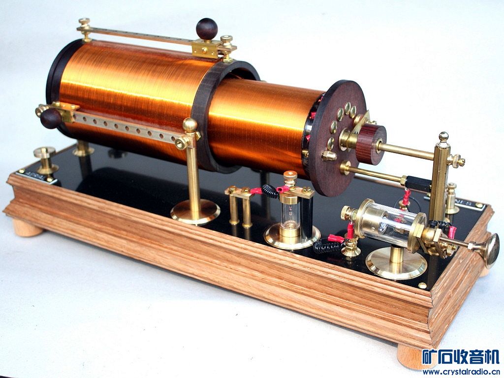

发表于 2020-1-4 07:21:57 | 显示全部楼层
车好的罗纹线圈很整齐很漂亮.不过楼主搞的刻度尺个人感觉太大了,有点喧宾夺主.把漂亮的线圈给遮了一大半.刻度尺感觉窄点更好,5mm宽就不错,能刻在一个铜条上那就更有复古感觉了.意见仅供参考.每个人的审美角度都不一样.
发一张网上看到的好像是国外矿机爱好者diy的机子,也很漂亮.
 楼主| 发表于 2020-1-4 08:50:55 | 显示全部楼层
jkl_iop_jkl_iop 发表于 2020-1-4 07:21
车好的罗纹线圈很整齐很漂亮.不过楼主搞的刻度尺个人感觉太大了,有点喧宾夺主.把漂亮的线圈给遮了一大半.刻 ...
很好的建议,制作中会考虑。感谢关注
