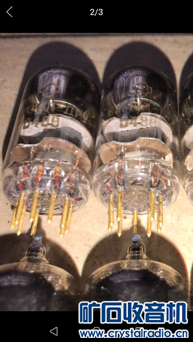

淘得几支电子管内容如题,求助各位老师,谢谢

发表于 2020-8-12 23:04:04 | 显示全部楼层
daxian50 发表于 2020-1-3 05:37
6Ж49П-Д 参数
http://www.istok2.com/data/487/
胡猜:灯絲6.3Ⅴ/0.3A。屏极耗散功率2.85w,150V/15mA。苐二栅耗散功率0.52w,150V/2.45mA。阴极电阻80Ω。跨导17.5mA/V。内阻1o0K。可能与欧洲E180F或E186F较为相似。
