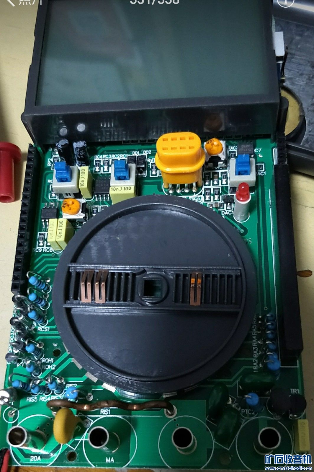

今天收了一个vc9806万用表,没有显示,拆开后忘记转盘的对应位置了,哪位大师拆过,帮忙说一下。

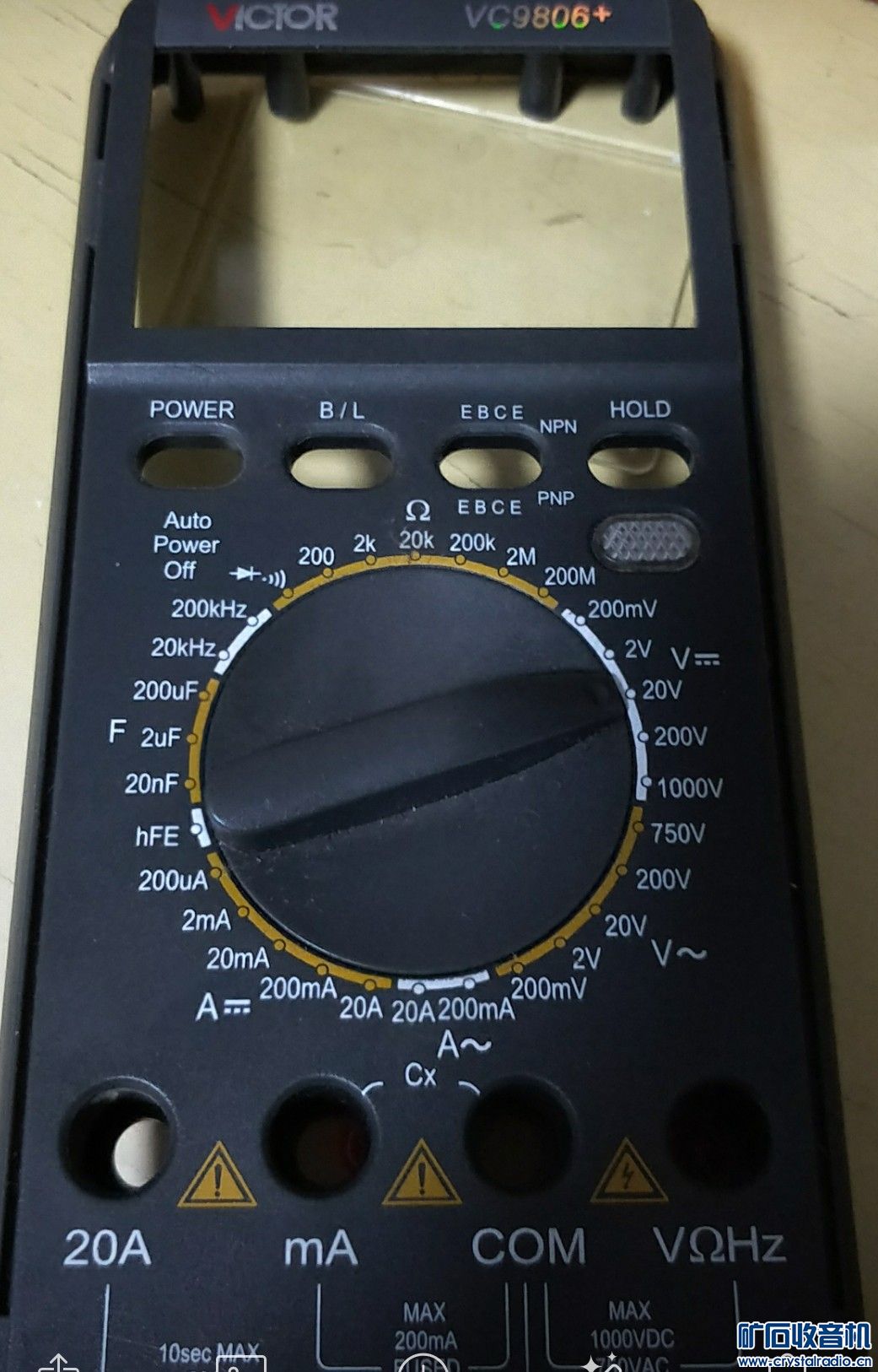

 楼主| 发表于 2020-1-3 12:06:41 | 显示全部楼层

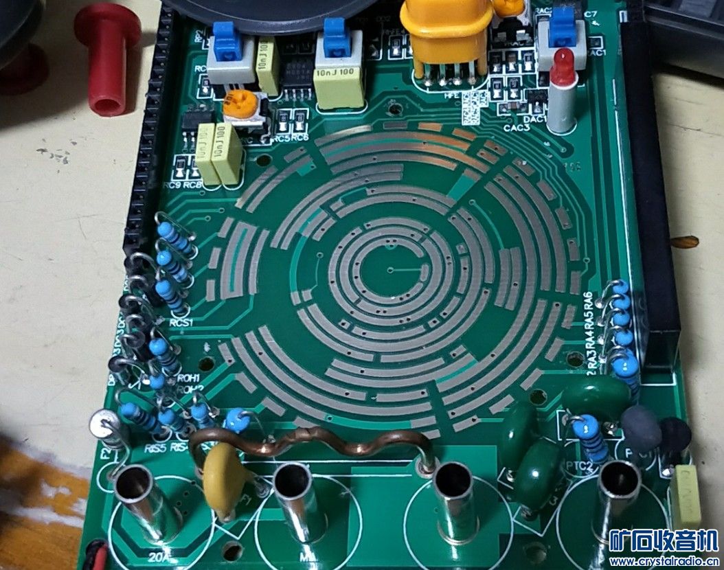

   谢谢,这个图片看到过,黑白的看不清上下面铜片,如果按照图片上的话,转盘指示是在200v还是在20nf

      说一个办法供参考;首先转轴是方的,也就是说面板一个档位刻度对应着4种刷盘位置,把旋钮对准二极管/通断档,短路表笔。分别试验4个刷盘位置,应该只有一个位置会叫,这应该就是正确位置。
