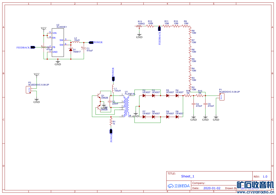

最近忙着研究闪烁体探测器,光电倍增管搞定了,闪烁体搞定了,就差光电倍增管的高压电源了。
否决过以下方案
- 隔离市电倍压,波纹太大
- 电视高压包,电压过高
现在想做一个类似液晶高压条,带一定反馈稳压的高压模块。电压范围在600-1000v左右,请教各位老师,有没有比较靠谱的方案?

发表于 2020-1-1 15:22:41 | 显示全部楼层
我看到过zvs ,电路简单,电压高,不知道适合不
 楼主| 发表于 2020-1-1 16:11:32 | 显示全部楼层
zvs功率大,不稳压,做10kv以上的电源比较合适

发表于 2020-1-2 16:21:17 | 显示全部楼层
低压供电可以采用逆变器的形式。3525或是494方案很成熟。
 楼主| 发表于 2020-1-2 18:31:15 | 显示全部楼层
请各位老师过目!采用的是一个CCFL逆变器作为高压部分,电阻采样反馈到降压芯片中,得以控制输出电压。
