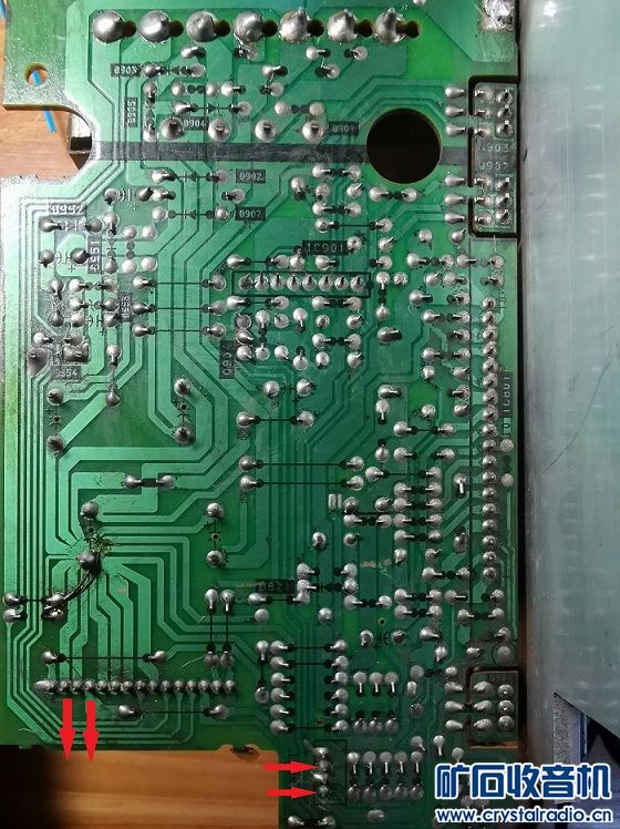

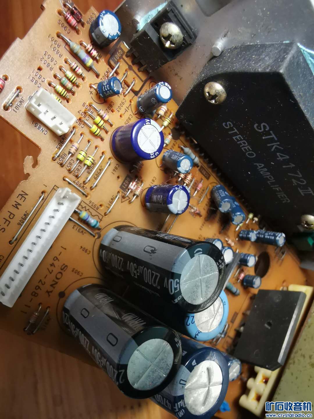

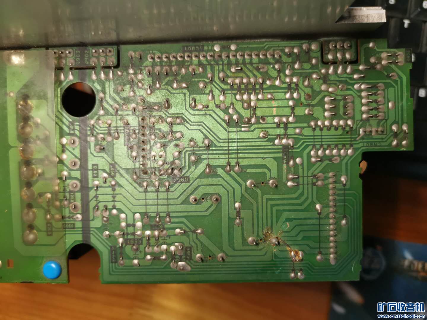

新手入门,请前辈帮忙。
变压器直接与功放板焊接一起了,电源接线省事了,可是剩下的这两部分接口也没有标识,如何找出喇叭输出和音频信号输入呢? 2.jpg 7.jpg 9.jpg 微信图片_20200101094821.jpg

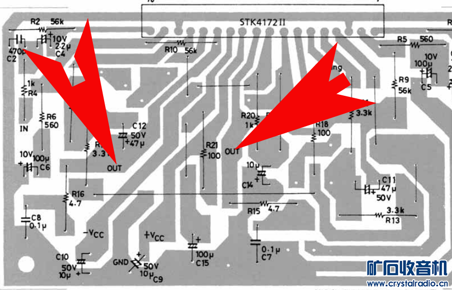

发表于 2020-1-1 10:18:17 | 显示全部楼层
可以网上查这个厚膜的电路图
发表于 2020-1-1 10:28:28 | 显示全部楼层
先找输出,再找输入。
发表于 2020-1-1 10:30:20 | 显示全部楼层
顺管脚摸,
STK4172_1328971.pdf
327.91 KB, 下载次数: 113

发表于 2020-1-1 10:40:02 | 显示全部楼层
先看pdf文件,然后看板子然后摸

发表于 2020-1-1 16:38:18 | 显示全部楼层
请把保险电阻换掉.
 楼主| 发表于 2020-1-1 18:17:28 | 显示全部楼层
谢谢,换啦
 楼主| 发表于 2020-1-1 18:22:39 | 显示全部楼层
作业对吗?
碰触输入脚时,喇叭有动静了,但依然不发声。
发表于 2020-1-1 18:42:29 | 显示全部楼层
再看一下静躁电路是高电平还是低电平?
 楼主| 发表于 2020-1-1 19:01:18 | 显示全部楼层
pdf上关于静音是
max-10V
min-2V
可是不知道如何搞
