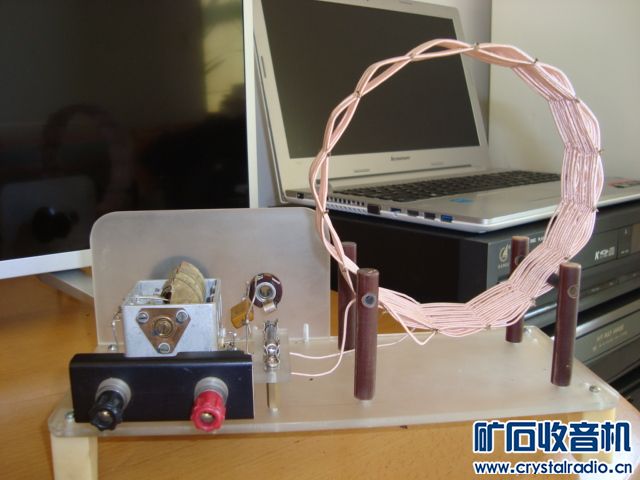

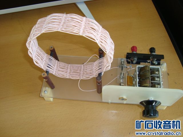

 楼主| 发表于 2020-1-1 09:44:58 | 显示全部楼层
线圈0.07*160多股线,5英寸直径胎具,15等分圆,一上一下绕法,电感量180微亨左右;电容180*3pf并联。
 楼主| 发表于 2020-1-1 09:48:02 | 显示全部楼层
 楼主| 发表于 2020-1-1 09:53:01 | 显示全部楼层
连接简单的天线,六楼楼外防雷网地线,感觉效果和以前制作的蛛网线圈差别不大。耳机军用。

用高RD的二极管,同时滤波电容要小些
发表于 2020-1-1 12:31:27 | 显示全部楼层
做得不錯。為什麼不用好點的二極管?
发表于 2020-1-1 12:42:41 | 显示全部楼层
漂亮,矿石机做得非常漂亮。很像老外做的矿机,工艺超棒。楼主不急,慢慢调整。那可变和线圈都是高Q级别的,一定会有好效果。玩矿机,有时不光是效果。精湛的工艺看到心里都是满满的
